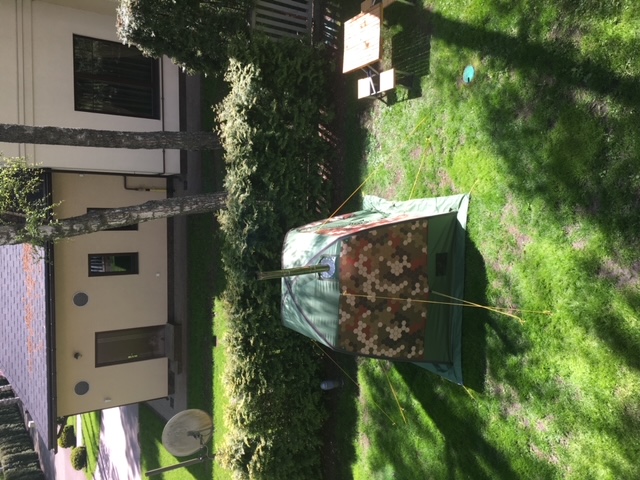

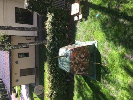

Вчера наконец нашли место на территории многоквартирного дома ( между забором и помойкой в конце игровой площадки), попарились в кайф, никто не наезжал, потом домой 30 м. Сегодня все убрали. Фотки прикрепляю: вчера и раньше, когда соседи ругались. Всем всего хорошего и легкого пара!
