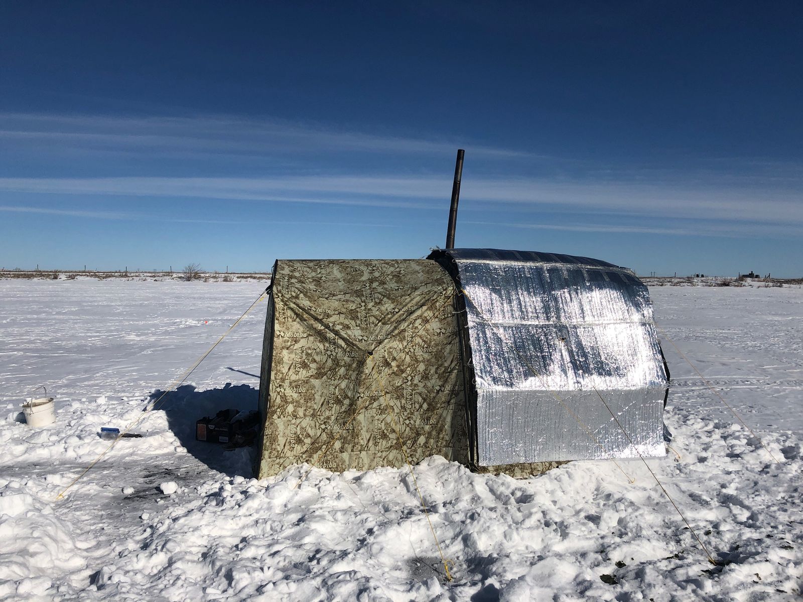

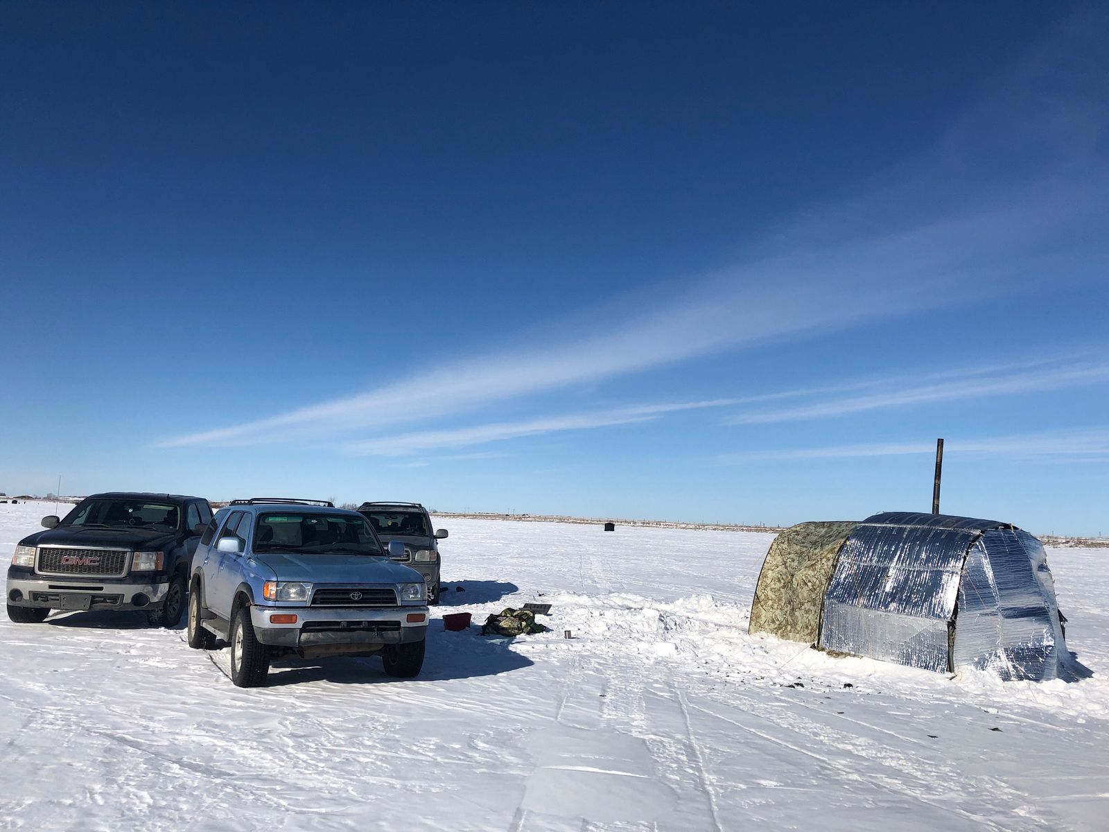

Привет всей честнОй компании! Всем хороша ИНИПИ (особенно со вторым слоем), вот только канадской зимой, да на льду, очень хочется к ней иметь предбанничек. Чтобы типо посидеть, чайку попить побазарить. И если народу набирается более 3 человек - тоже очень бы не помешал. Только вот беда - не выпускает Мобиба тент-накидку для ИНИПИ. Но мы и сами с усами - купили вскладчину вторую ИНИПИ и варварским образом сделали в слепом торце у нее разрез, аналогичный входу. После чего ставим ее встык с «рабочией единицей»
Вчера были первые испытания на озере. Лед - 130 см, температура воздуха -3 С, ветер 10-15 км/ч. Температура в бане с полом и вторым слоем +65-80 С, температура в предбаннике +20-25. Поосто и удобно, весьма рекомендую! Будет время посвободнее - вставлю молнию на всякий случай...

А я правильно понимаю, что вторая Инипи, которая в качестве тамбура, отапливалась только теплом основной бани? Через разрез в стене?
И что, хватило мощности печи на попариться? Чем топите? :)
Я планирую пропановую нагревалку использовать во второй палатке, Buddy Heater. Баллона хватает на 8 часов в среднем режиме и на 4 часа на максимуме. В качестве тамбура будет или МБ-10 или МБ-22.
Но ставить не впритык, а как-бы буквой Г. Все равно выходить на улицу, 2 метра погоды не сделают.

Да, тепло только от передней стенки бани шло, и дверь в «парилку» была закрыта большую часть времени. Но надо учесть, что день был довольно теплый (-3), да и солнышко жарило на палатку по-полной. Я думаю, при -15-20 для комфортных посиделок нужен доп. источник тепла. Но очень простой, типа плитки с кирпичом на ней. :D
