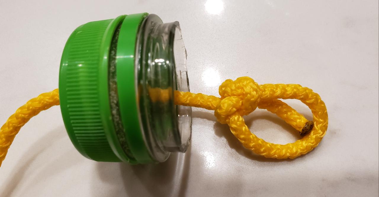

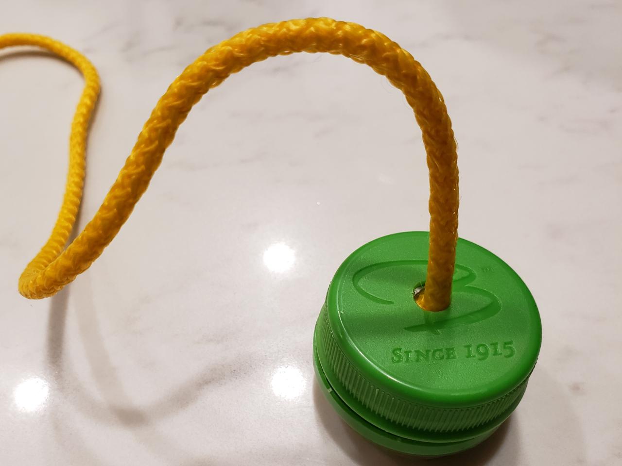

Всем привет,
Все мы сталкивались с тем, что обычный тент, который используется в хозяйстве укрыть дрова, создать тень или закрыть стоянку от дождя, имеет настолько слабые крепления люверсов, что они просто вырываются с мясом.
Понятно, что все в курсе о том, что надо завернуть в тарп шишку или камешек и обвязать верёвкой, которую уже натянуть к колышку или дереву.
Мне понравилось решение, которое увидел где-то в сети. Сделал, применил, делюсь.

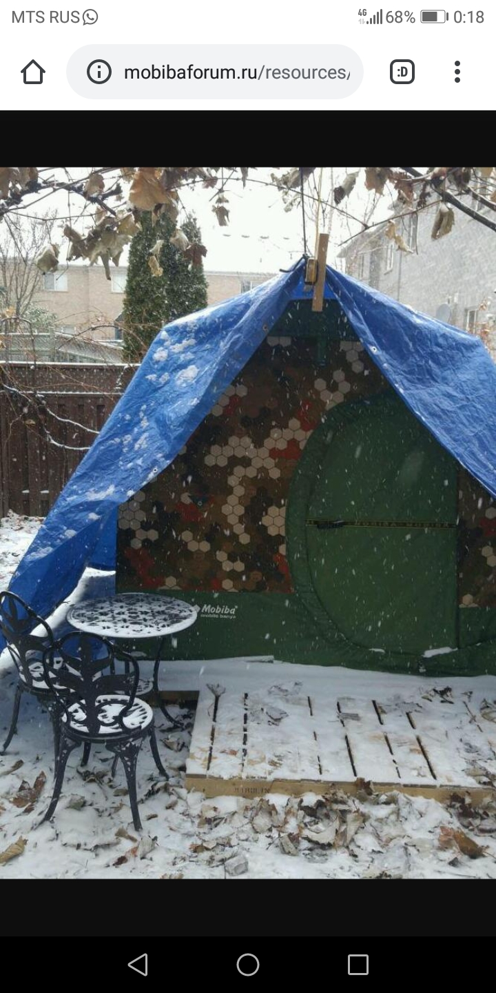

У меня синий тарп накрывает МБ-22, стоящую в стационаре. Довольно быстро люверсы начали отрываться, от ветра. Думаю, что оттого, что усилие приложено только в одну сторону и люверс обречён на вырывание.
В предлагаемом решении нагрузка идёт равномерно, крепления можно сделать про запас и они ничего не весят. У меня несколько стоят уже 3 месяца, без нареканий. Позволяет быстро перенести точку крепления.
Дальше фотки, из которых все ясно.

Alex Red писал(а):Понятно, что все в курсе о том, что надо завернуть в тарп шишку или камешек и обвязать верёвкой, которую уже натянуть к колышку или дереву.
Я не знал.:roll: Тарп в походах не использовал. Буду знать. Из фото ничего не понял. :roll: как использовать эти крышки?

Сообщение Alex Red »
Развинчиваем. Крышка с одной стороны резьбовая с другой стороны тарпа. Скручивается, материал между ними зажимается резьбой соединения.
Я вспомнил, где это видел. Человек рассказывал о том, что берет в лес. Среди прочего был мусорный мешок, литров на 100. Он сказал, что это замена тенту. А чтобы не рвался, все-таки полиэтилен, он использовал вот такое решение. А я уже использовал на тонком тарпе.
Хорошо делать из крышек, которые удерживают газированные напитки. У них больше витков резьбы.

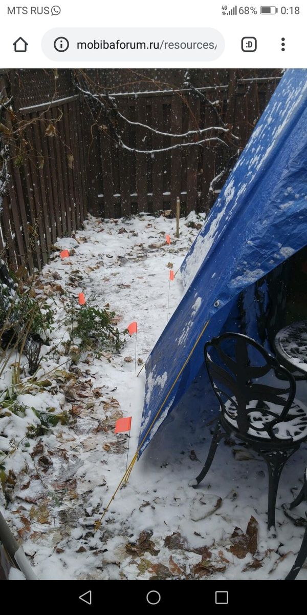

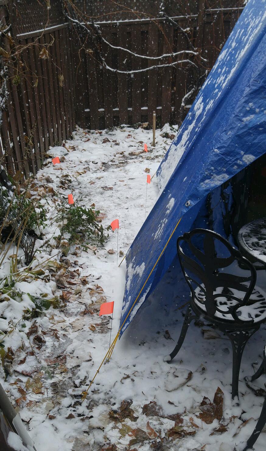

Алексей, я не помню, ты выкладывал фотки как сделал навес?
И что это за флажки красные?

Re: Вариант натяжки защитного тента от солнца и осадков
Alex Red писал(а): Хорошо делать из крышек, которые удерживают газированные напитки. У них больше витков резьбы.
Кефирные бутылки для фонариком уже собрал, но пользуюсь прожектором. :mrgreen: Теперь буду собирать от минеральной воды. Или надо из под бутылок с широким горлом?
Alex Red
Сообщения: 475
Откуда: Toronto, Canada
Благодарил (а): 767 раз
Поблагодарили: 1444 раза
Не, минералка не то :)
Пепси всякие, спрайт. То, что серьезно с газами. У меня на фото вообще от сока ёмкость, крышка 2.54см диаметром.
Alex Red
Сообщения: 475
Выкладывал.
Сзади тренога раскорякой, спереди вертикальный брус, с прибитым бруском на уровне горизонтальной перекладины.
Тарп держат колышки и ввертыши. Когда готовлю баню, тарп скидываю со стороны трубы. Для этого растяжки отцепляю от колышков.
А иногда растяжки срывает и тогда надо искать ввертыш или колышек, засыпанный снегом. Для этого и поставил флажки, знать, где копать.
