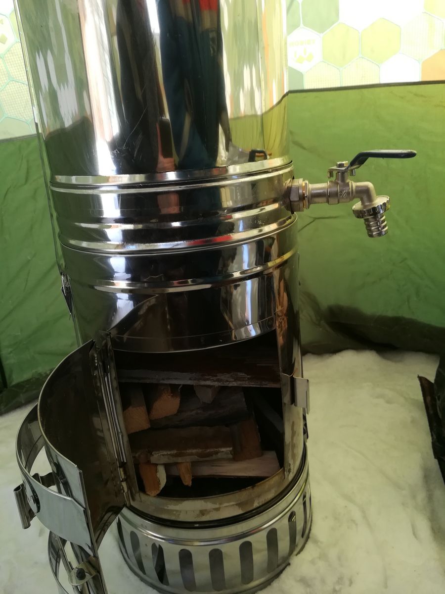

Добрался я до бани своей мобильной и что же там внутри? Смотрим:

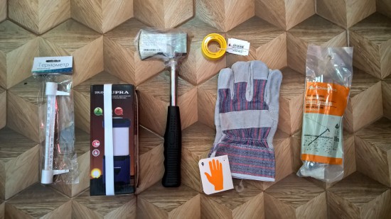

Конечно, я как человек ленивый и комфорт любящий выбрал еще и аксесуаров немного:

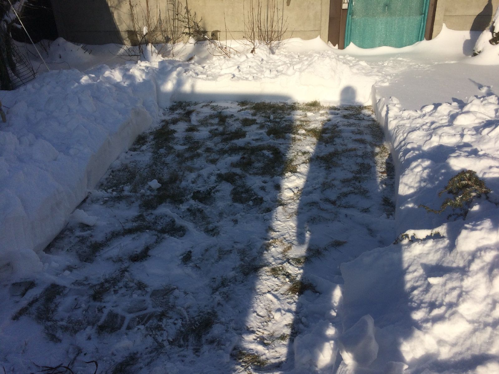

Что ж, пора заняться сборкой печи, бани и приблуд к ней в единое целое! А для этого нужно поле деятельности подготовить - зима, однако и снег)))
Плацдарм 1
Плацдарм 1
Плацдарм 2
Плацдарм 2
Плацдарм готов и дабы жизнь себе еще облегчить - я внял совету "старших товарищей" и заранее приобрел в двух известных магазинах несколько устройств и принадлежностей, по моему мнению, нужных и важных, для жизнедеятельности мобильной бани!

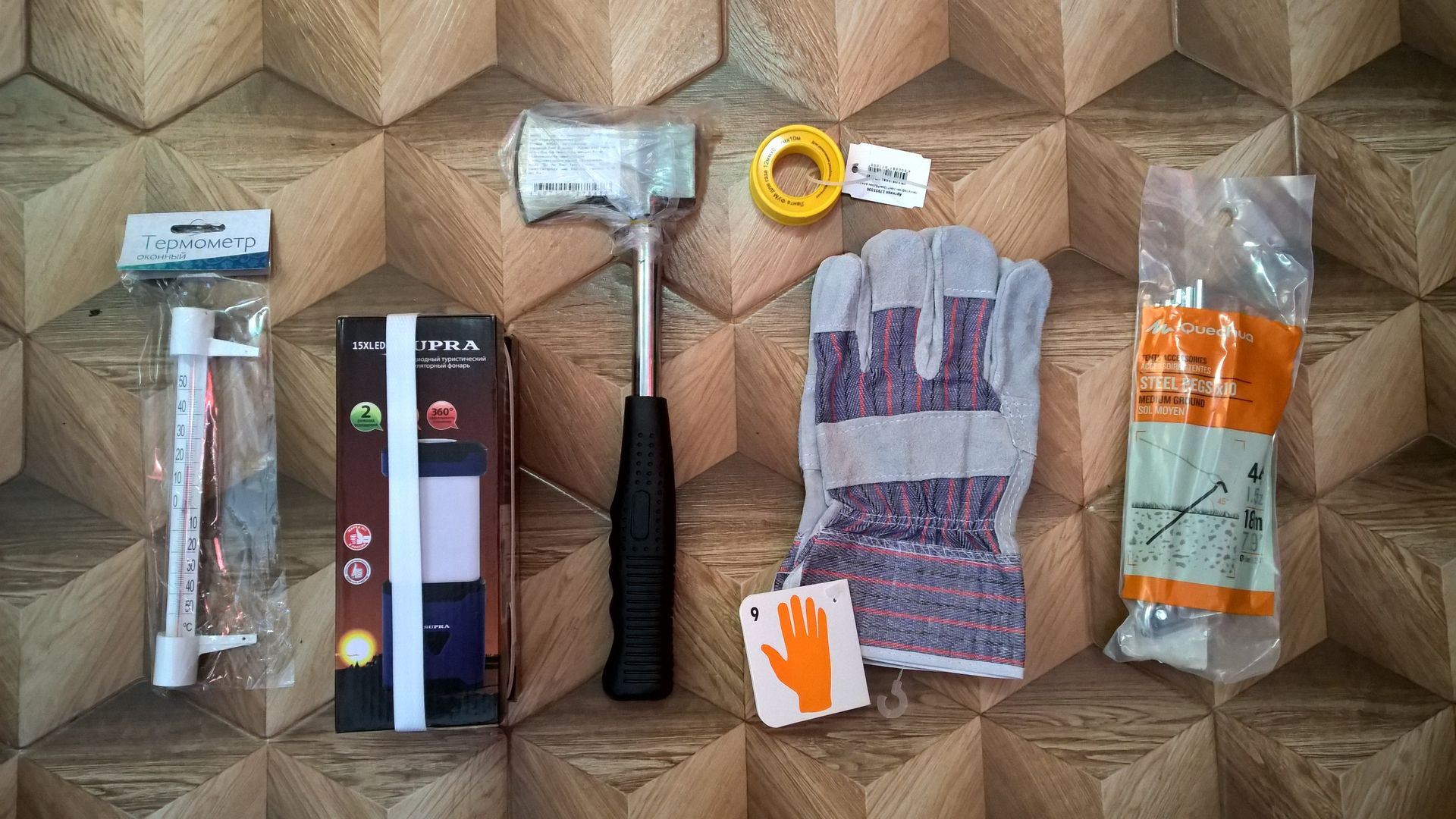

Приблуды для Кайфандры

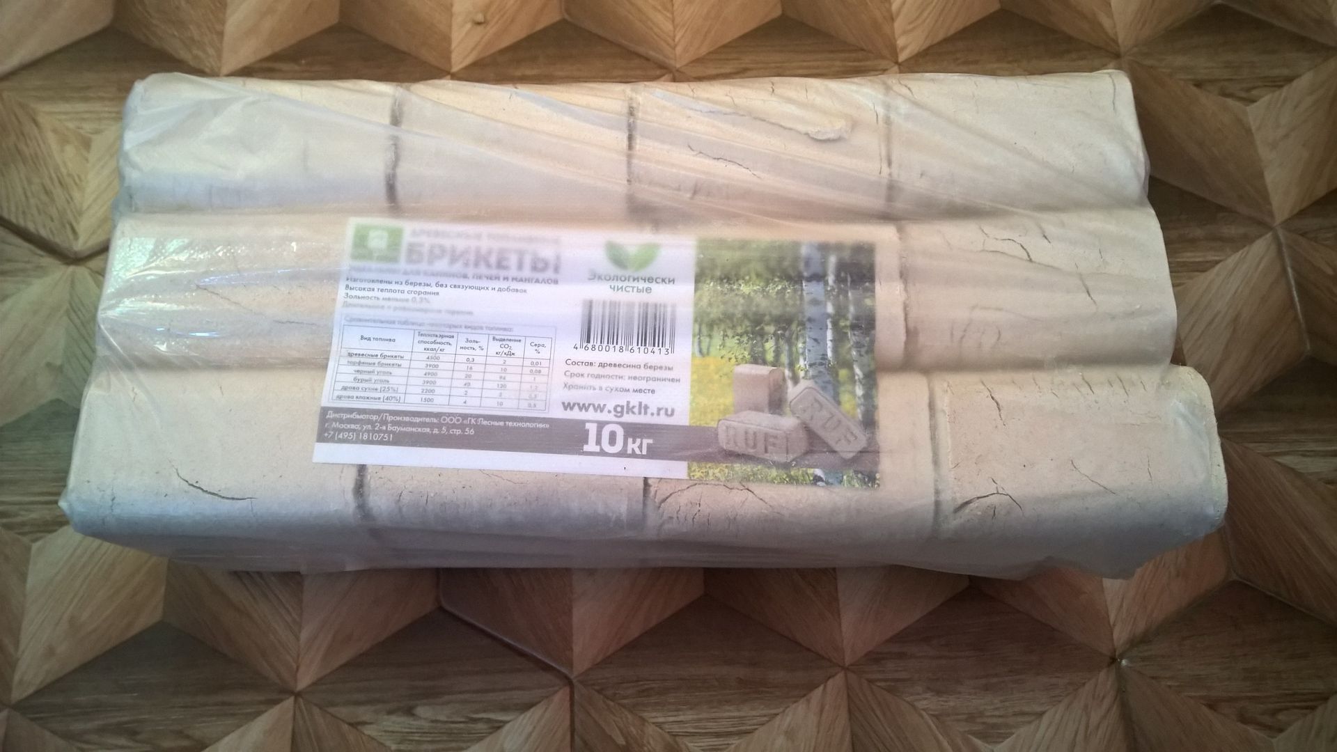

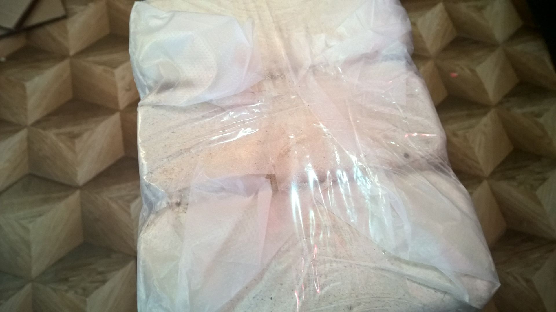

Тут надо отметить покупку RUF'ов: взял я с магазинной полки, абсолютно не глядя, пару пакетов и двинулся к кассе. На кассе, при сканировании штрих кодов, обнаруживаю, что при идентичной маркировке и штрих коде, один пакет поменьше и RUF'ы в нем поменьше, а второй соответственно побольше, а цена идентична! На мой резонный вопрос к кассиру о авторе художества - был отправлен в отдел к менеджерам! Менеджер, очень отзывчивый молодой человек в полном рассвете сил, недолго думая пошел к весам из отдела скобяных изделий, весы там достаточно точны, ибо меряют мелкий и легкий товар! Кладет на весы первую пачку, которая поменьше - 9500 грамм, кладет вторую - 10600 грамм, и это при маркировке 10 кг! Я естественно иду к полке, дабы заменить более легкий пакет на более тяжелы и обращаю внимание на различия в упаковочных материалах! Более тяжелый паке - упаковочная пленка перфорированная, торцы заклеены скотчем; более легкий - пленка гладкая и запаянная! Забегая вперед скажу, что горят RUF'ы отлично!

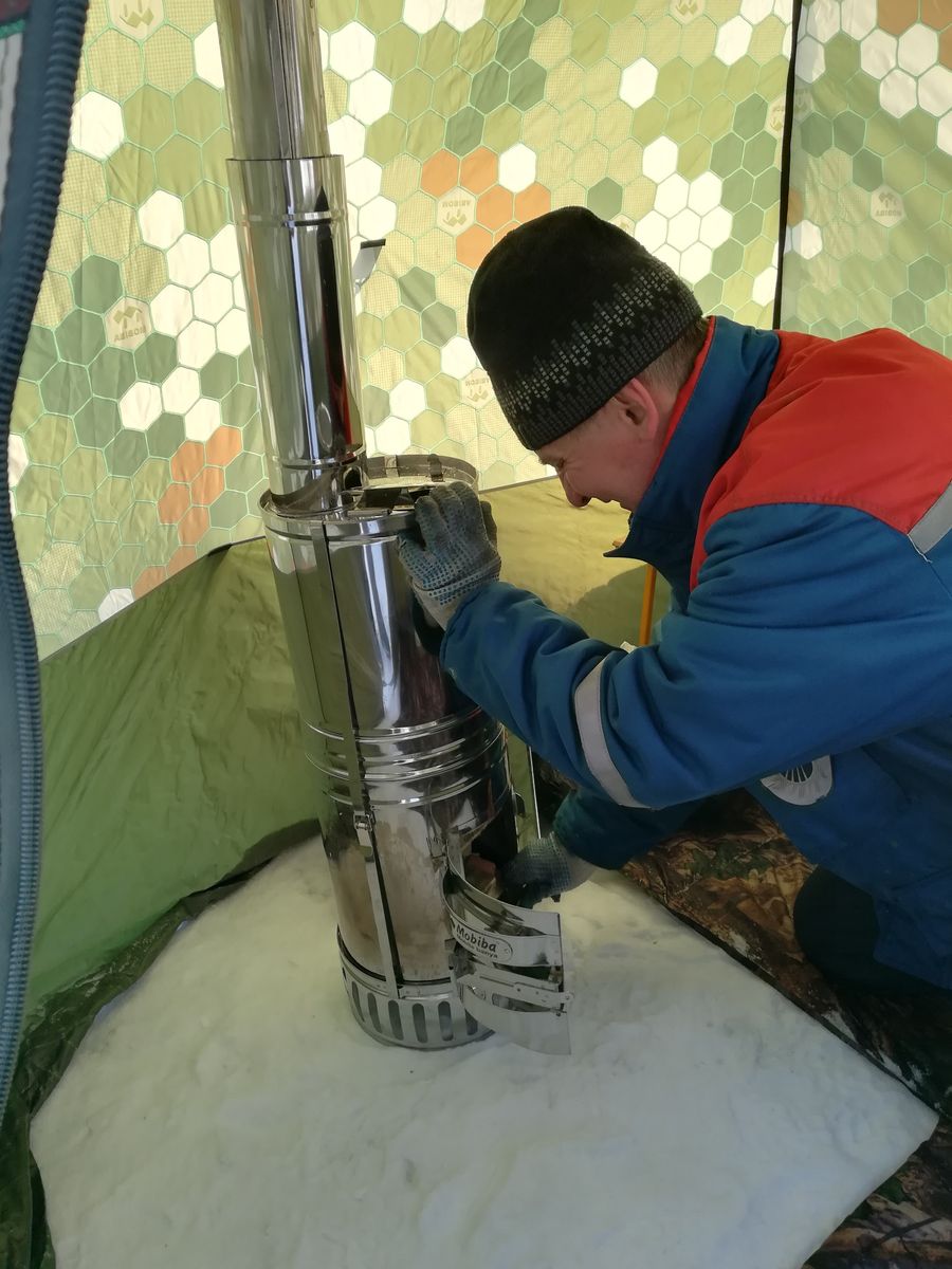

Итак, пора собирать баньку! И начнем конечно же с печки и ее прокаливания:
Я может чего не понимаю, но при -10 градусах Цельсия в чистом поле за это время 10, ну пусть 15 минут вскипятить и выпарить столько снега - это отличный результат!

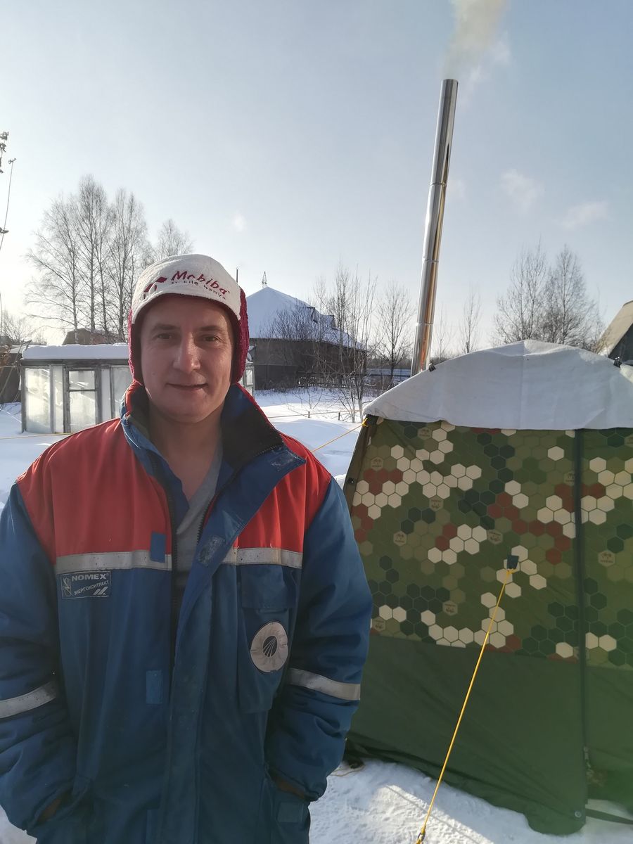

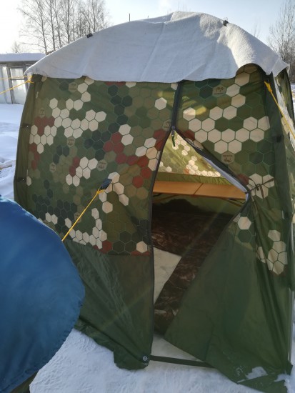

Продолжаем разговор))) Собираю палатку!
Я специально не читал ни одной инструкции, большой опыт сбора палаток вселяет самоуверенность))), дабы понять где можно столкнуться с тупиком или сомнениями и уже после изучить инструкции и все это развеять!
Для первого раза 13 минут при -10 по Цельсию - отличный результат! Это говорит о простоте конструкции и как следствие живучести(ломаться нечему)! Но инструкцию я обязательно изучу! наверное)))
Конечно был неприятно удивлен пачкающими направляющими! ЧЗН?!! и да, 6 мм стальные колья из одного большого спортивного магазина, гнуться в промерзшем песке!

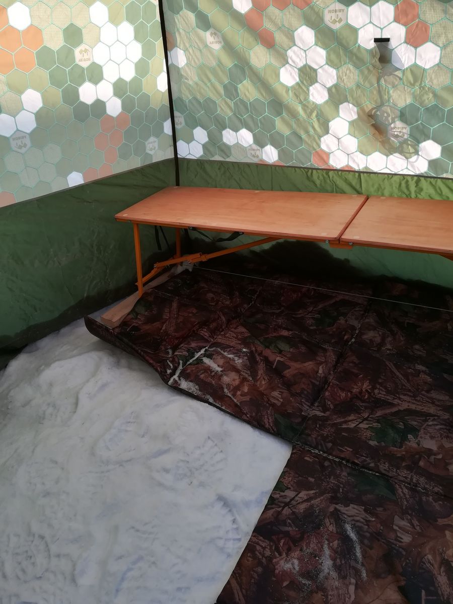

В определенный момент техника отключила себя - сказала холодно мне и ушла в хибернейт! Так что поверьте на слово - от спички до кондиций 80 на 40 на полке при -10 за бортом ушло 8-10 минут! И это я еще ИЗН не ставил! я просто уверен, что с ней будет еще эффективнее - она же считай второй тент, то есть жар-пар под потолком удерживать будет!
Париться я не парился - рано) провел привязку и развертывание на местности - Итогом я на данный момент доволен! Конечно дальнейшая эксплуатация даст более развернутый и детальный разрез, но первое впечатление оно завсегда самое верное! ;-)
При разборе и приведение бани в походное положение тент стоял без застегнутых клевант только на шнурках - испарения замерзли))) при сборке тент не поломался))) в одном месте стоечная дуга(шпангоут) примерз в стыке, пришлось оббивать топориком. А вот по печке пазл не сложился - один модуль дымохода не вошел в более крупынй - только до половины и все! Буду разбираться при свете дня!

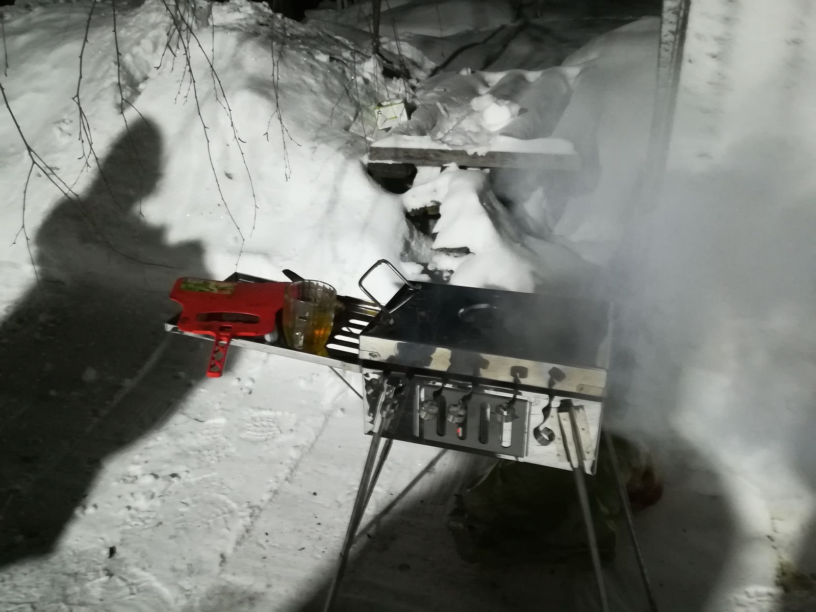

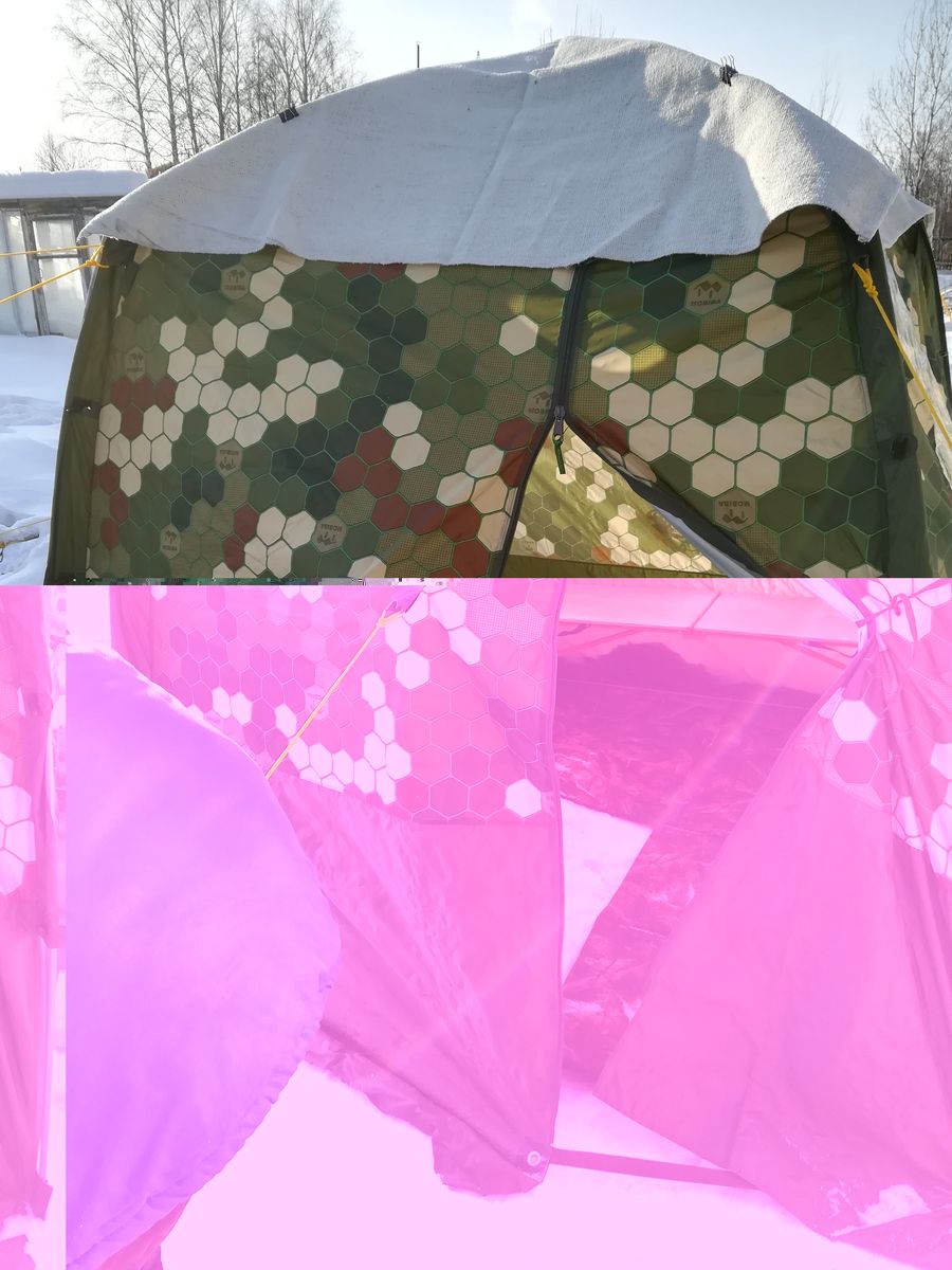

Крайний раз, в аккурат на СНГ, дойдя до ручки идеей-фикс "сколько можно ту весну ждать", зарядил "Кайфандру".
Погодка солнечная, термометр показывал около 20 градусов легкого морозца, ласковый январский ветерок легонько колыхал незакрепленную арматуру(зачеркнуто). К "хотюнчику" подходил ответственно, и ПУ-170 устелил, и L-500 на телескоп навешал (действительно, удобнее собирать допсекцию на телескопические секции, и потом не напрягаясь стыковать их с цилиндрическими СНАРУЖИ).
Возникала пораженческая мысль навесить на Кайфандру второй самодельный слой (а изначально вообще пытался у Андрея Николаевича выцыганить полуфабрикат купола для второго слоя, не прокатило, но не суть :) ), но потом природная лень и запахи, доносящиеся с площадки с Шикардосом,
похерили все благие начинания, и было решено поступить по принципу Владимира. (который "и так сойдет" ) :)
Жигу топил остатками выломанных косяков межкомнатных дверей в пятиэтажках полсталетней давности, из какой породы древесины их делали, не ведаю, запомнилось только что краской они были покрашены шибко масляной, оставившей веселенький серый налет в топке опосля и легкое дуновение малярных работ в процессе протопки.
Из личных наблюдений собственно процесса эксплуатации:
1. Отсутствующий квадрат в ПУ зимой лучше застилать (асбесткартон, изолон, керамогранит) (с соблюдением мер противопожарной безопасности), тепло уходит вниз, и быстро.
2. Сам купол снаружи практически не парит, если тепло и уходит через него, то визуально это мало заметно, возникли сомнения в целесообразности второго слоя.
3. Постелив на крышу купола асбестовую ткань, по окончании парения не обнаружил на ней не только ни уголька, но и пепла не было. Либо сдувало, либо допсекция «тянула» так, что все выкидывало в стратосферу – хз.
4. Дверь на «молнии» зимой зло! Пока печь топит – норм, потом обмерзает, Шеф сказал абсолютно правильно: Кайфандра – не для зимы. Использовать можно, но кайфа не будет.

Минут через 10 после образования устойчивой тяги, предчувствуя скорый выход в режим парогенерации, споро скинув ватные трусы и майку(зачеркнуто) напялив фирменную шапочку, с размаху упал на ПСН-350.
Кайф!!! Чуть не соскользнув по наледи, образовавшейся на полке, на ПУ-170, подумал что либо нужно было лучше утеплять, либо лучше топить, либо стелить наждачку на полок, либо.. короче, упал и упал. И начал ждать прихода.
Мессия не пришел, в принципе, я его и не ждал. Приход был. Но недолго, минут на 10, потом пришлось подкидывать. Все же, топка Жиги для дров зимой маловата в плане времени, приходится кочегарить как не в себя, хотя, скорее всего, это просто внешние условия, и при +5 и выше можно успеть расслабиться.
Тут, очень кстати, подтянулись подруги (мои и супруги) в полотенчиках, потому, спалив еще пару вязанок, помахав над ними веничком, послушав охи-вздохи, и отпустив их с миром заваривать чай, почувствовал себя мачо-мэном :)
А вот потом с волны упал. :( В поде образовалась куча углей, их бы в Шикардос перегрузить (задним умом крепки, наверное так и надо было поступить), и последующие загрузки дров не давали нормального пара. Потом сделал второй смертельный выстрел: заглянув в бак, увидел, что сантиметров 10 выкипело, и не придумал ничего лучше, как добавить водички из ведра с теплой водой, в которой замачивал березовый веник.
После закипания был АД! Пена из всех щелей! Сливать пришлось 9/10 бака, иначе все пенилось! Соответственно, потом кипятить заново. В процессе пенообразования вода выливалась на землю возле печи, подтаивая грунт, в итоге печка получила крен (небольшой), но пароперереватель уже вместо того, чтобы гнать пар по трубе, плевался водой снизу на крышку бака. Подставка экрана-гармошки под корону несколько выправило положение, но банных кондиций так и не достиг, отложив их на следующий раз. :) Не повторяйте моих ошибок))
