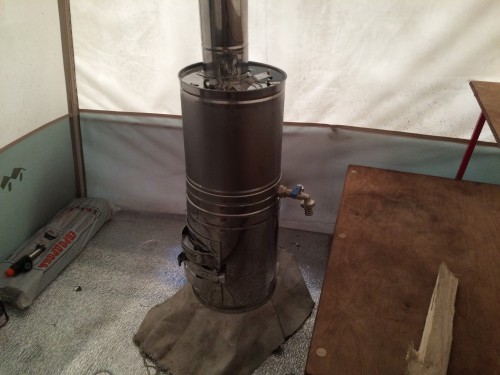

Поставил печь на эмалированный тазик, перевернутый вверх дном и постеленным листом асбеста. !!!
Жига в МБ-10
Жига в МБ-10

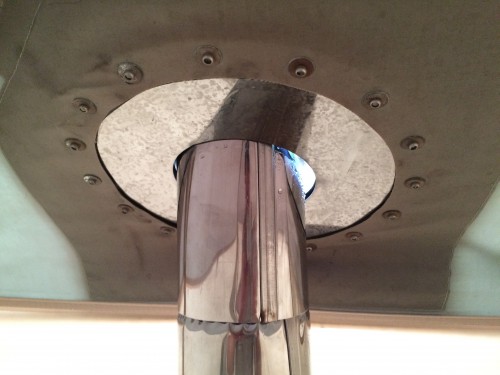

В принципе, как писал Палыч, зазор в разделке минимальный - можно не заморачиваться.
Я завязал асбестовый шнурок снаружи, но можно было обойтись и без него - Жига жжет :)
Дымоход Жиги в МБ-10

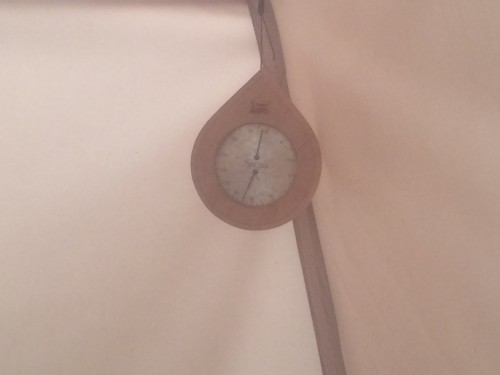

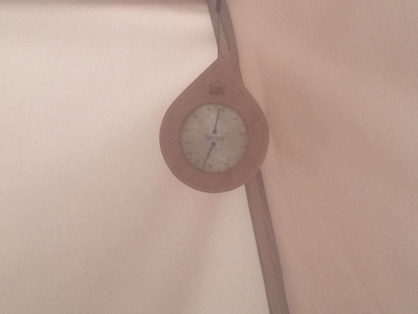

Показания приборов.
Показания приборов.
Теперь про ошибки - не знаю, как я, инженер с высшим образованием, сотворил то, что сотворил - никак сказалось плотное взаимодействие с "эффективными менеджерами" от торговли. По мере того, как расходилась Жига, я видел своими глазами как асбест тлел, чернел и выдавал дымок.

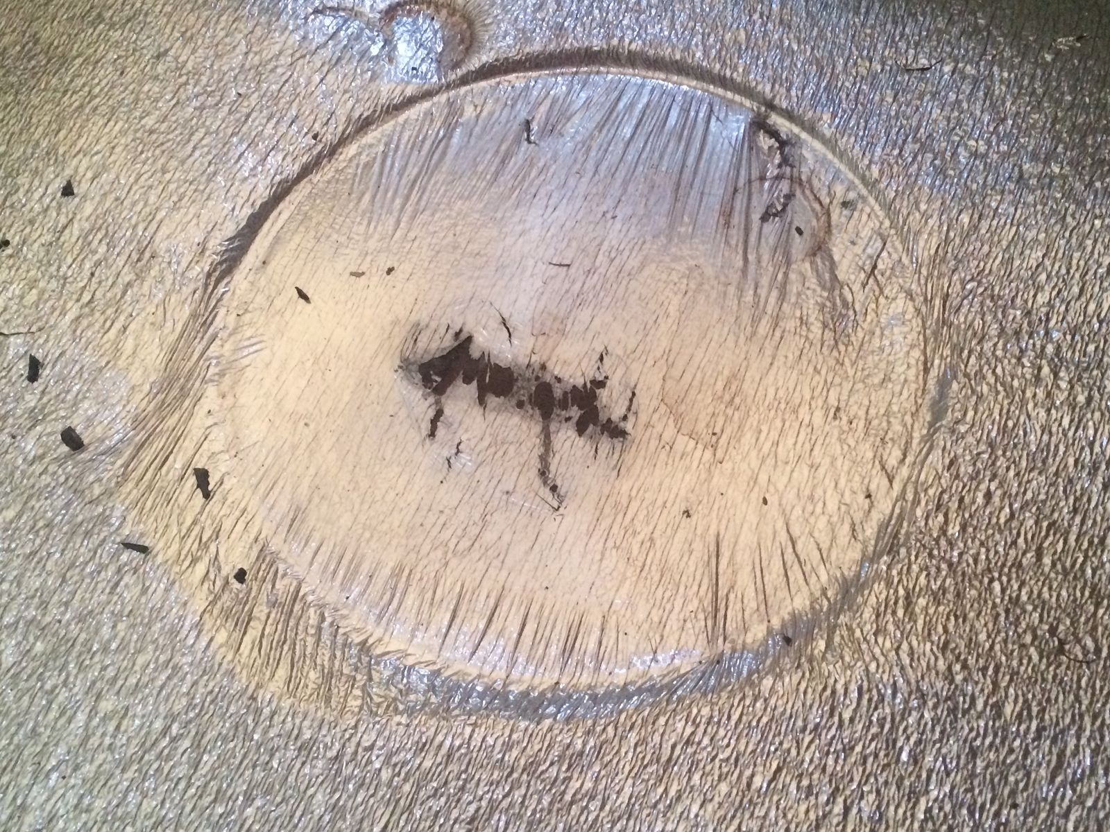

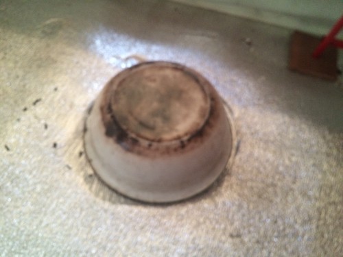

К тазику нельзя было прикоснуться более, чем на пару секунд, 5-мм пенофол сдулся и испарился из-под тазика и на +-5 см по окружности. Осталась только фольга, которая прикипела к доскам настила (фольгу оторвал, доски не пострадали).
Самое обидное - я понял, что "пронес очкастого" практически сразу, как печь затопил, но было уже поздно и решил топить до победного :D

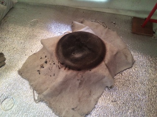

Результаты после разбора печи:
Асбест
Асбест
Тазик
Тазик
Покрытие (пенофол) после Жиги без нормальной защиты.
