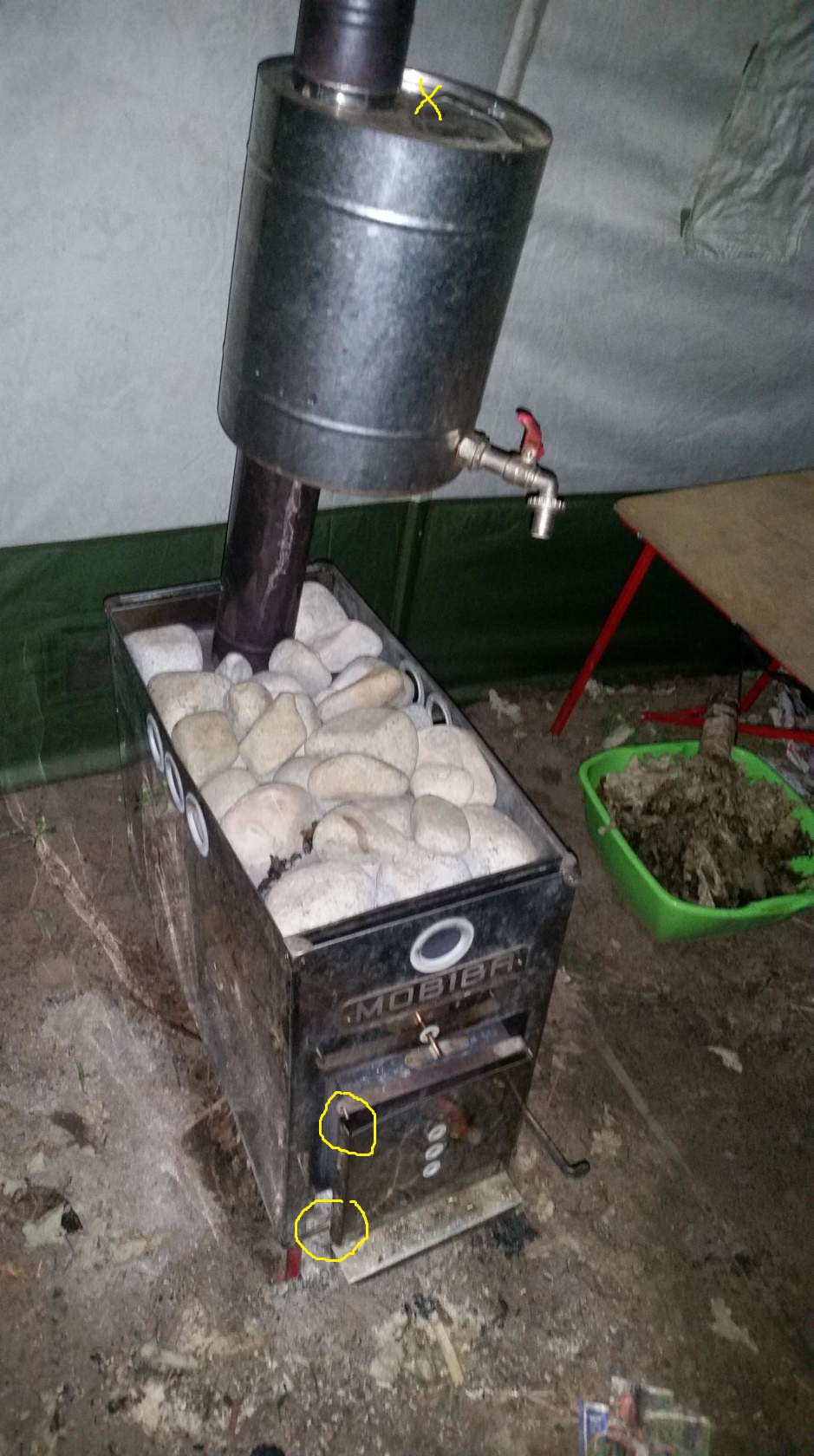

Возник вопрос, как и чем можно сварить металл на печке?
печь Ультра, с одной стороны дверцы отошел экран в двух точках крепления и на чайнике ручка крышки тоже с одной стороны. на фото пометил желтым цветом.

Батуркин Александр писал(а):Возник вопрос, как и чем можно сварить металл на печке?
Чем же еще? Аргоном.

Александр, дружище, по фотографии видно что Вы нефеншуйно камешки уложили, вы перекрыли потоки горячего воздуха между конвектором печи и самой топкой... Не перекрывайте их камнями...

По фото не очень понятно, что отвалилось. Но в некоторых случаях, например у меня отвалилась на Паробомбе крышечка бака, очень помогают нержавеющие заклепки.

Scorch писал(а):Александр, дружище, по фотографии видно что Вы нефеншуйно камешки уложили, вы перекрыли потоки горячего воздуха между конвектором печи и самой топкой... Не перекрывайте их камнями...
Это надо выговор полковнику сделать с занесением))))
Как показал, так и укладывал.
Т.е. камни расположить на самой печке, чтоб зазор остался перед конвектором, я правильно понял?

Да, именно, чтобы обеспечить ток воздуха по бокам печи.

Спасибо! Буду пробовать.

potapov sergey4, в местах выделенных желтым цветом отошел конвектор на дверце.
