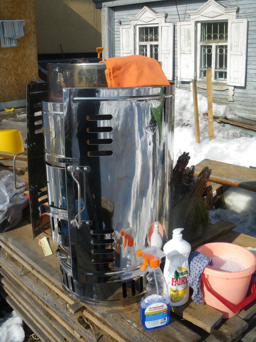

Братие, доброго времени суток!
Завершая тему моего перфекционизма в вопросе чистки печей, делюсь полученным опытом, может, кому пригодится.
Сначала попробовал "Мистер Мускул" (или какую-то подобную "стеклотерку"), но результат не удовлетворил; наверное потому, что сначала надо мыть, а уж только потом - протирать!
Ладно, лиха беда - начало. По совету Шефа воспользовался "Фейри". Сначала помыл мыльной (я не знаю, как лучше сказать: "ферьной", "ферийной", "фееричной"? в общем - водой с "Фейри") водой, потом - просто теплой водой смыл пену, потом протер насухо, потом - еще раз, но уже специальной тряпкой для стекла, которая не оставляет разводов.

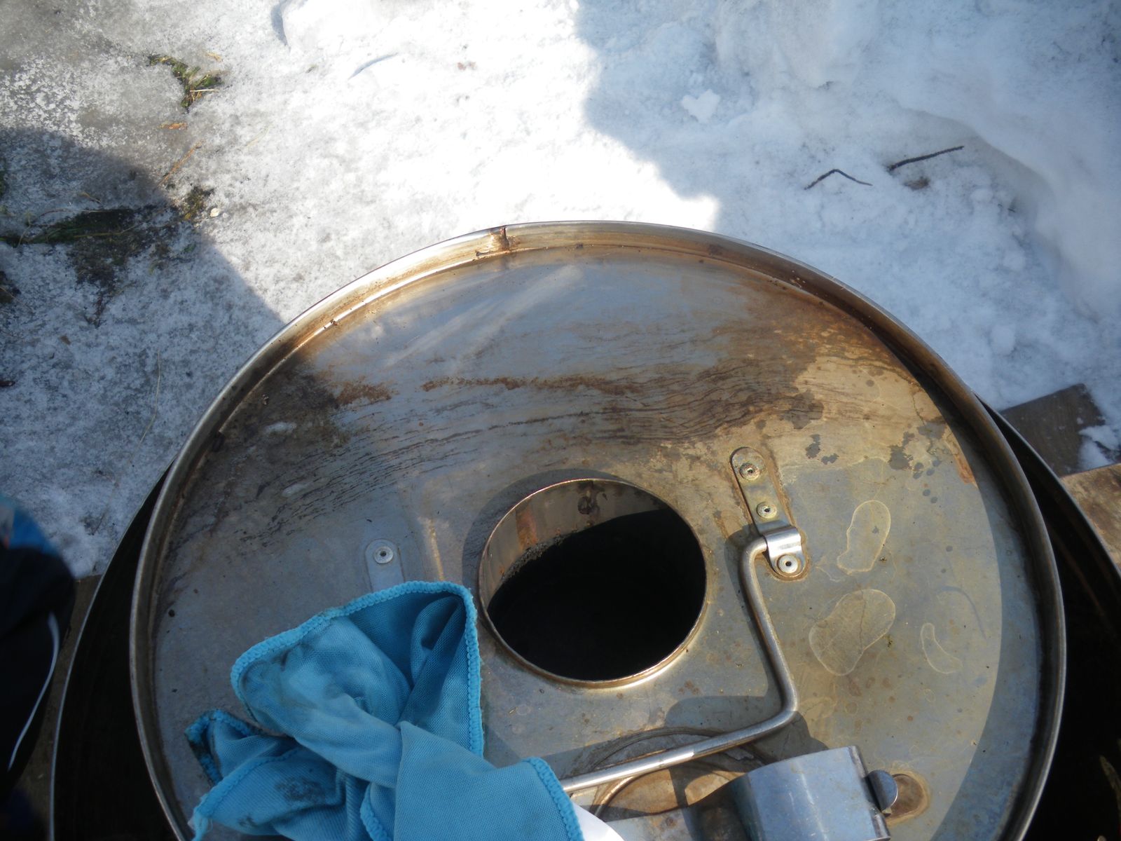

Делал все без фанатизма, спокойно. Основное внимание уделял конвектору, особенно - с левой стороны, где на него попадает больше брызг. Все, что не смылось - оставил как есть. В общем, получилось вот так:
Выводы:
1. гарь над топочной дверцей "Фейри" берет плохо, тут, видимо, действительно нужен шуманит или что-то подобное. Но гарь не напрягает, а наоборот, выглядит там органично, можно сказать - на своем месте.
2. Времени на чистку "Паробомбы" ушло что-то около 15 минут с одним перекуром.

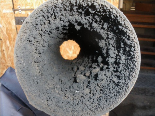

И вот еще, кстати, для чистки дымоходов приспособил вот такую вот штуковину.
На новизну и инноватику не претендую, на форуме у кого-то встречалось, что для чистки дымохода используются специальные щетки. Со специальной щеткой решил не морочиться, взял обычный туалетный ёршик: и длина подходящая, и диаметр.
И завершая данный пост, фото, о том, во что превращается внешний (уличный) сегмент дымохода при использовании "Паробомбы" при отрицательных температурах. Заметьте, при одной (правда, длительной) протопке.
