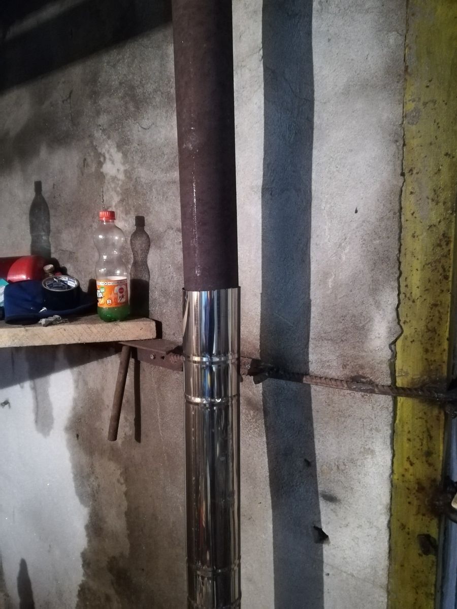

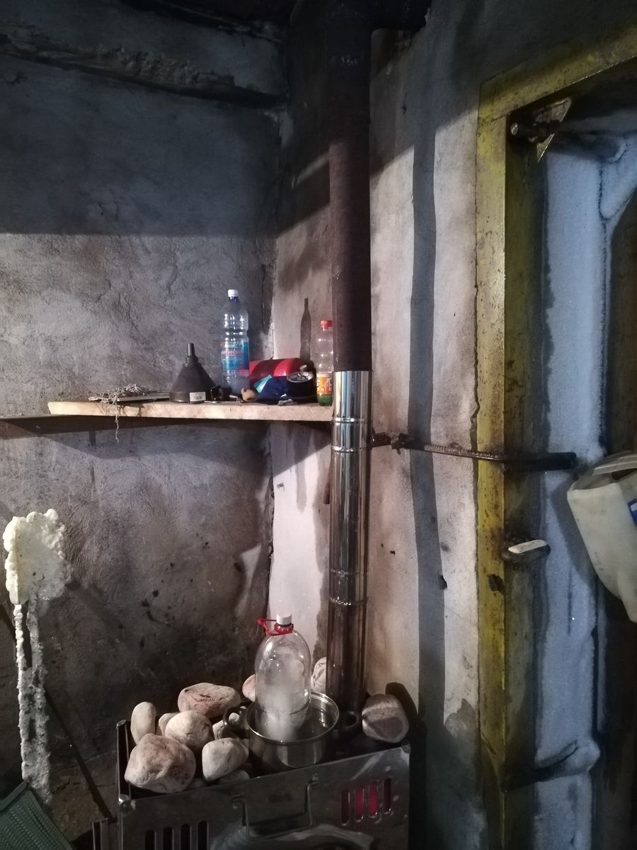

Заскочил вчера в гараж, носом покрутил - холодно. И газ для тепловой пушки закончился. А ехать лень, да и не факт, что заправщик после праздников, при подсоединении штуцера к баллону тлясущимися ручёнками вентиль не отшибет(зачеркнуто), просто лень :)
Глазом покрутил вокруг - да у меня же Медиана не распакованная стоит!
И тут Остапа понесло... Режу остаток старого дымохода из трубы, благо он по внешнему диаметру заходит во флянец стандартного сегмента с зазором в 1-2 нитки асбестового шнура, режу пополам оный сегмент (сегмент не лишний, сегмент запасной) :), чтобы развернуть "по конденсату", ставлю Медиану и подцепляю.
Как-то так:
Радостно потерев озябшие ладошки, уплотняю стык металла с нержавейкой, засовываю в топку пригоршню лучины(зачеркнуто) охапку лучины толщиной в руку, и затапливаю.
Эффект поразительный! Я думал, что придется долго протапливать, прежде чем прогрею гараж 7х5х3 до того момента, что в нем станет некомфортно находиться, и придется бегать на улицу, глотнуть свежего воздуха.
Но нет!
Буквально пара минут после растопки, когда изо всех щелей повалил белый густой и вонючий дым, а при открытии дверцы топки из самой топки - факел огня - и я уже, судорожно кашляя, выскакиваю на улицу, чтобы продышаться, и заскочить обратно на полминуты, чтобы задержав дыхание, успеть раскрутить талрепы ворот и открыть их к едрене... чегой-то я увлекся.... :)
Как говорил мой старший товарищ, подполковник МВД в отставке Михин А.В. - "фамилия у этого чудака (тебя) на букву "Эм". Но не Михин".

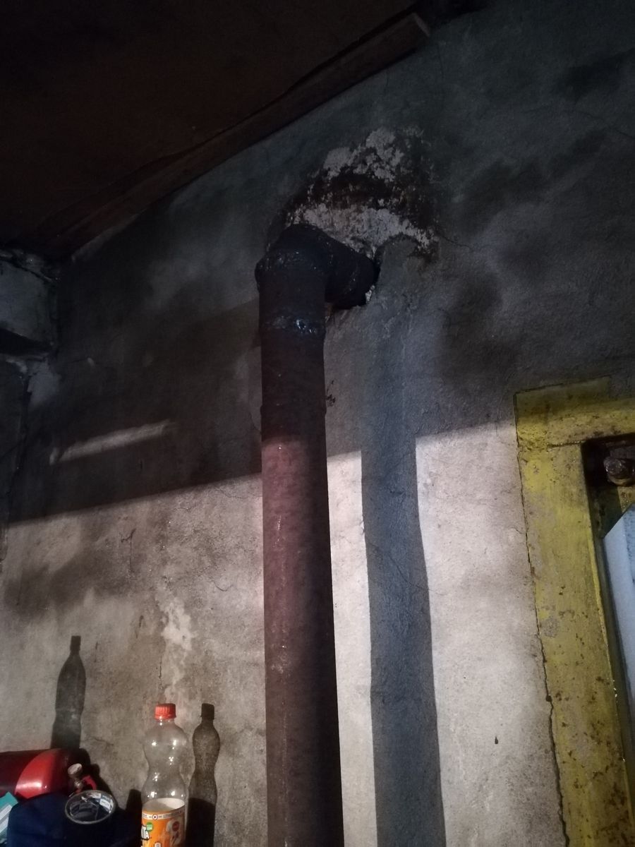

Дымоход не протапливался 2 года. Кто мешал проверить наличие тяги перед протопкой - наверное Новый год и Рождество, больше некому :)))
В итоге получился очень качественный гараж холодного копчения (все что внутри находилось - тоже)
Дальше уже не интересно, достал сварочный, прожег снаружи в дымоходе в месте загиба колена в вертикаль ревизионное отверстие, слил с него пару литров воды, льда и пару ведер сажи, закинул топку поленьями, кинул "с коробка" в открытую топку спичку, прислушался к нарастающему гулу Медианы, и пошел закрывать ворота, да каменку на варочную поверхность делать :)
Минут через 15 термометр на противоположной стене на уровне груди показывал +12.

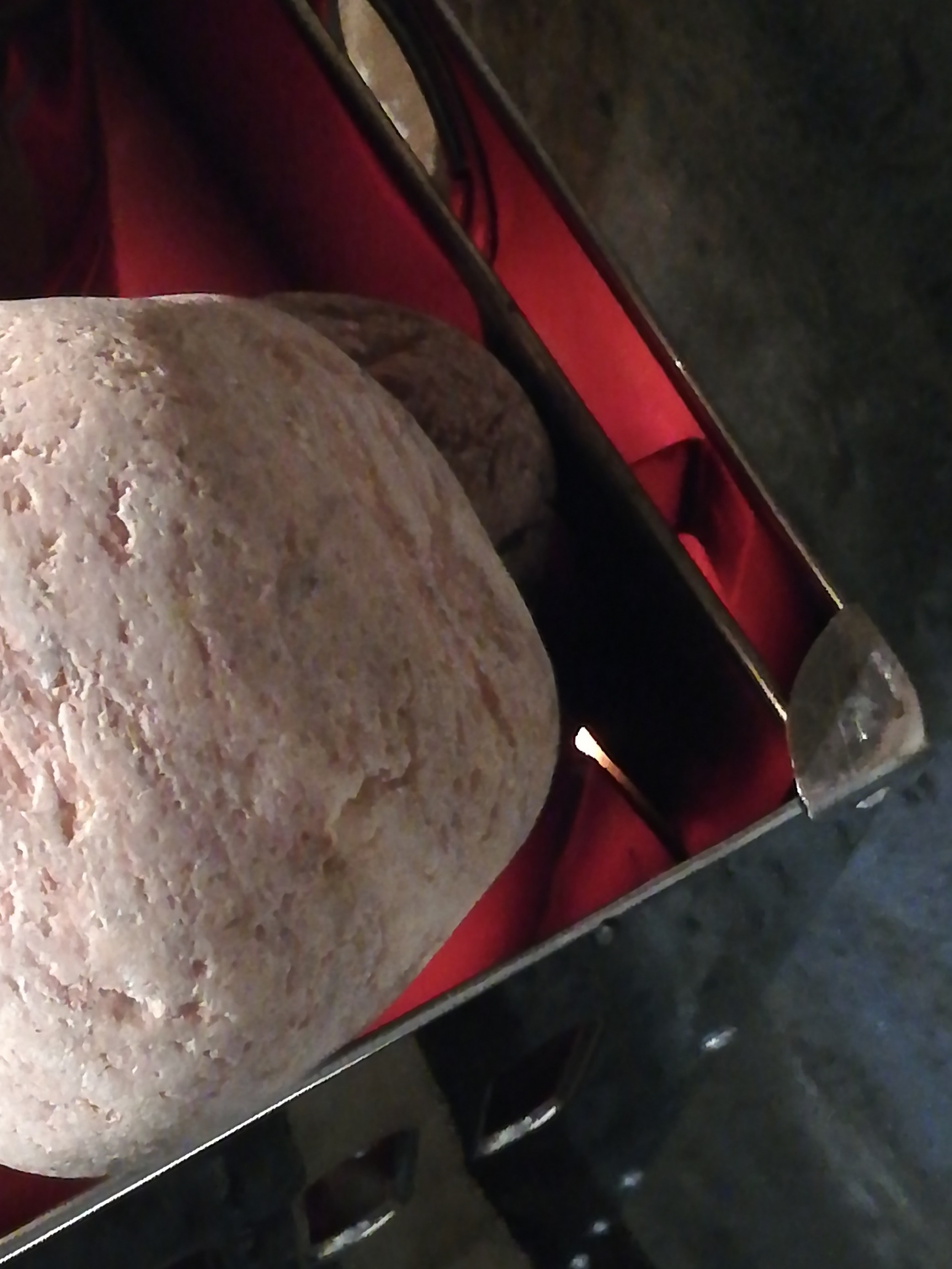

Дымоход в самом начале протопки на пару секунд дымнул по стыкам и перестал. При прогреве печи до свечения сначала заклинило зольник, потом отпустило. В правом верхнем углу печи у дымохода нашел щелочку, которая интенсивно светилась, а при обдуве вентилятором даже искрила и выбивала пламя наружу, но потом подумал: система работает? - работает! Вот и нефиг на нее дуть! :)
Теперь другая головная боль: какой дровяной склад ограбить, ведь Медиана кушает неслабо, и 100 кубов гаража прогреть, чем 7 кубов Мб-10... :D
