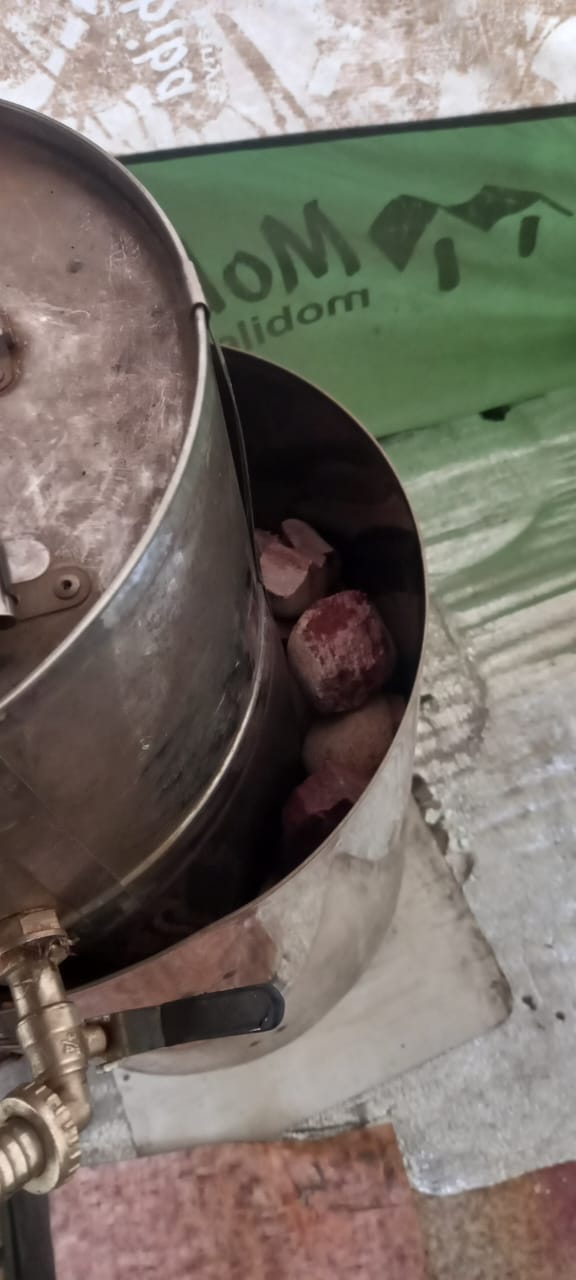

Извиняюсь если не в этой теме, но тут вроде как о первом тесте.
Привез Парнишу Бома домой, решил прокалить печь от заводской смазки.
При моем росте 185 в руках выглядит массивно ( далеко не унесешь :) )
В сравнении с Медианой
Такой "охапкой дров" и залитым в бак 1л воды при температуре -5 я смог получить градусов 60-70 (по ощущениям) минут наверно через 10 максимум
