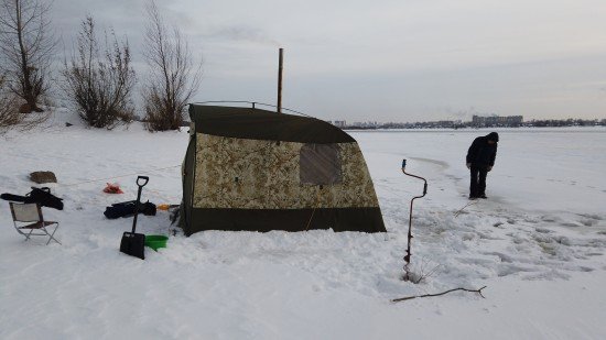

Сергей, на ТН МБ -10 и РБ-200/К5 была трубка 10 мм и на полметра короче, без ИЗН держала тент в тамбуре. Пример на фото с ИЗН
без ИЗН
Каркас на МБ-18/22 из трубки 22мм. Не ужели не выдержит, в комплексе со всеми растяжками, будет стоять как вкопанная.

Выдержит конечно)))) Тут другая мысль: штатный стрингер 10мм, он вставлялся с изгибом, работая враспор. Получается, нужно 22 трубку будет так распереть, чтобы она выгибалась наружу. Либо просто прямую сделать? Но тогда провис по ткани останется. Как вариант, в точке стыковки с каркасом тента сделать для стрингера "Т" образную приблуду, которая будет перекладиной опираться на каркас и не даст провернуться стрингеру. Или как на твоей картинке Изображение
