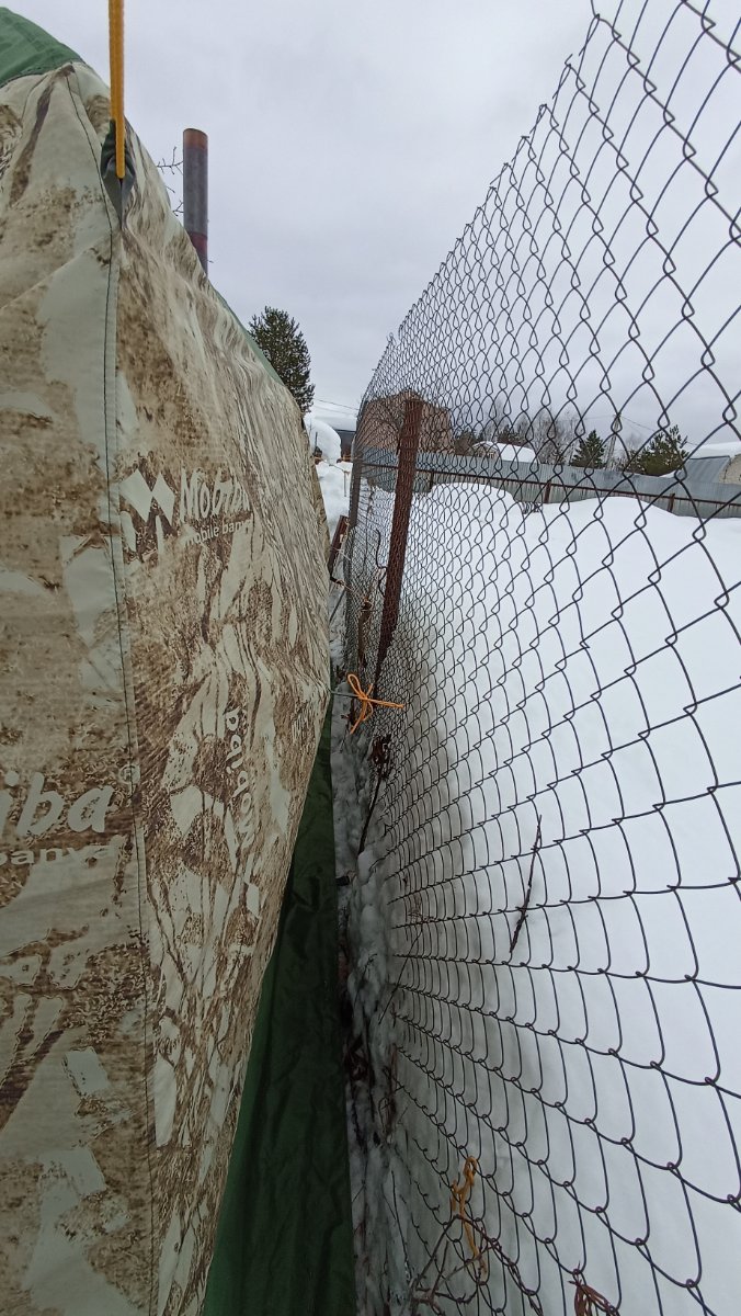

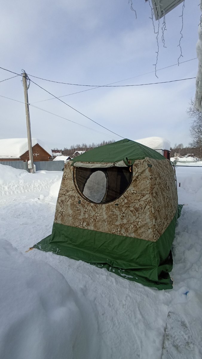

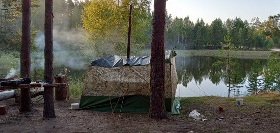

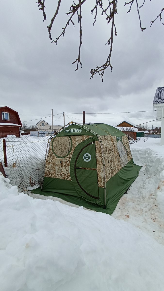

Тент накидной с тамбуром на МБ-18/22, эксперементальный.
Ставил в ограниченном пространстве, без растяжек.
Кто ставил РБ200/К5 иМБ-10 с ТН с тамбуром, всё тоже самое, только основная палатка побольше.
видео.
https://rutube.ru/video/bd56b371c5a1322 ... 00b4/?r=a/
Точные размеры тамбура и что ещё интересует, будет после установки на стационар, с полной растяжкой.

Шалаев Михаил писал(а): ↑22 фев 2026, 08:52 Тент накидной с тамбуром на МБ-18/22, эксперементальный.
видео.
Похож на годный)

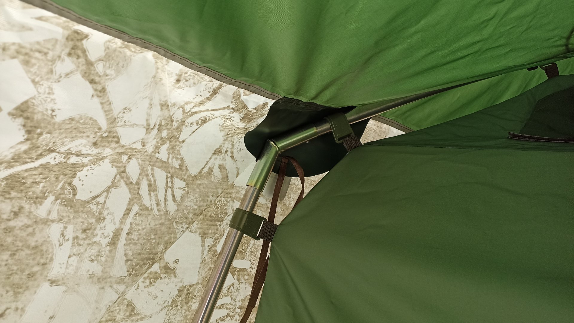

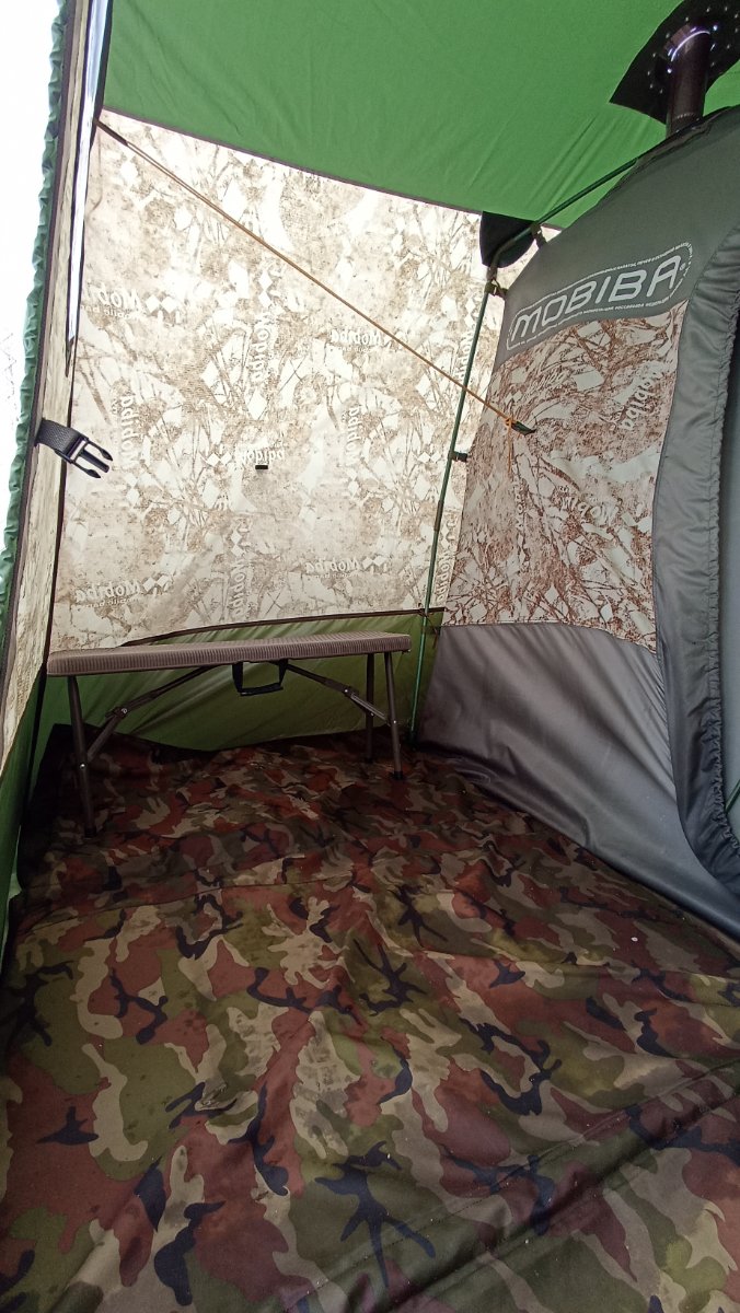

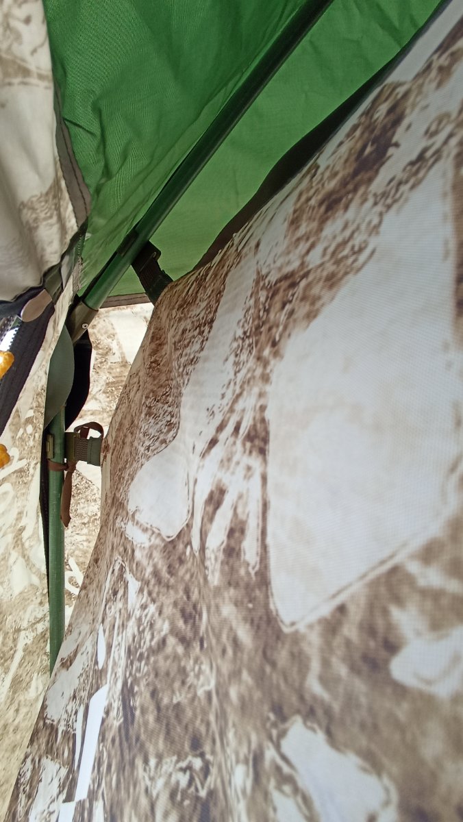

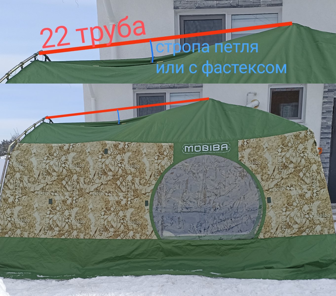

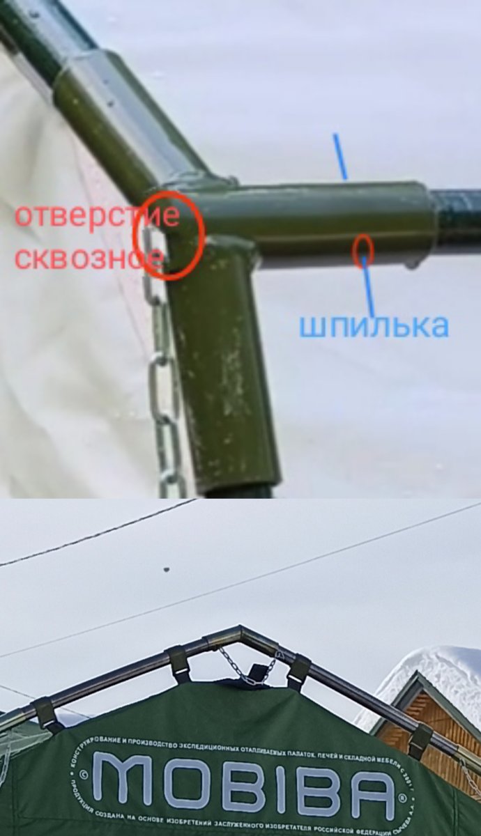

Всё время провал в тамбуре покоя не давал, что в ТН на МБ-10 и РБ-200/К5, теперь и на МБ-18/22.
Каркас тамбура с наружи.
Вот такие мысли.
Смотрим фото.
В крестовине трубка сквозная, без пробки.
Вставляем трубу в петлю, доводим до верха, вставляем полую трубку крестовины, потом в увеличенный под 22ю трубу карман на крыше, даём натяжка трубы, фиксируем шпилькой или болт с гайкой-барашком. Шпилька на цепочке, чтобы не про..терять.
Осталось заказать крестовину и трубку. Если сделают, хорошо.

Шалаев Михаил писал(а): ↑25 фев 2026, 04:48 Всё время провал в тамбуре покоя не давал, что в ТН на МБ-10 и РБ-200/К5, теперь и на МБ-18/22.
Вот такие мысли.
Смотрим фото.
Не понял по фото и еще не было своего ТН с тамбуром (а пора бы) - как держится передняя стенка тамбура ? Оттяжкой снаружи или внутри я не рассмотрел что-то?
Если в видео это есть, то извиняюсь за вопрос, не видео еще - без норм связи для загрузки видео. Посмотрю на днях.

На передней стенке и верхних углах петли из ПВХ, можно и за каркас.

Миша, длина такой трубки около 270 см получается, из 3 сегментов лепить придется.

Так а стоит он на месте за счет чего? Не валится

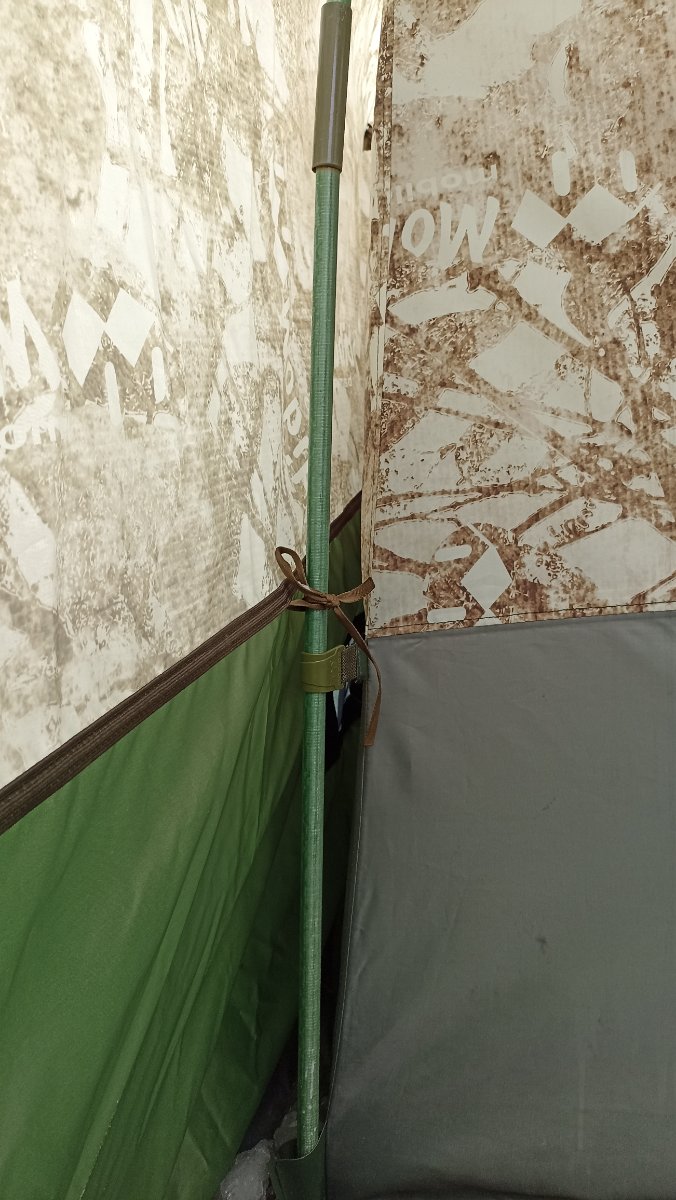

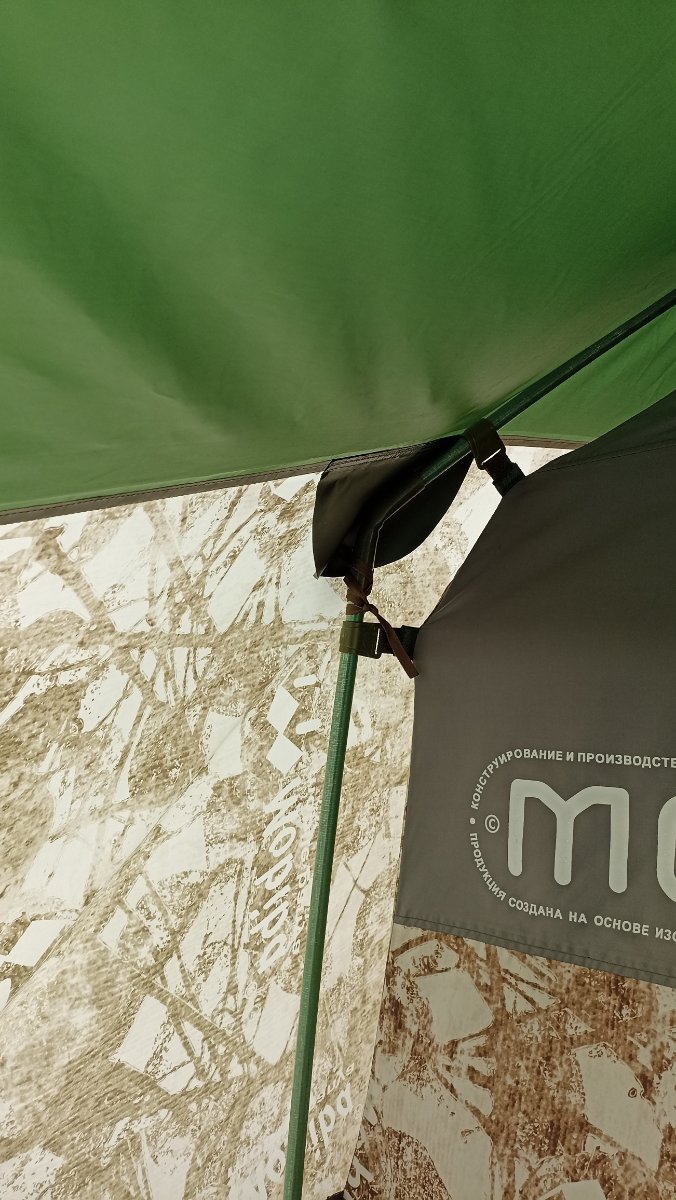

Сергей, на ТН МБ -10 и РБ-200/К5 была трубка 10 мм и на полметра короче, без ИЗН держала тент в тамбуре. Пример на фото с ИЗН
без ИЗН
Каркас на МБ-18/22 из трубки 22мм. Не ужели не выдержит, в комплексе со всеми растяжками, будет стоять как вкопанная.
Сообщения: 2618
Благодарил (а): 7159 раз
Поблагодарили: 5000 раз
Re: ТН с тамбуром МБ-18/22
Шалаев Михаил писал(а): ↑25 фев 2026, 15:21 Batman
Сергей, на ТН МБ -10 и РБ-200/К5 была трубка 10 мм и на полметра короче, без ИЗН держала тент в тамбуре. Пример на фото с ИЗН 20210828_181225.jpg без ИЗН DJI_0312.JPG Каркас на МБ-18/22 из трубки 22мм. Не ужели не выдержит, в комплексе со всеми растяжками, будет стоять как вкопанная.
Выдержит конечно)))) Тут другая мысль: штатный стрингер 10мм, он вставлялся с изгибом, работая враспор. Получается, нужно 22 трубку будет так распереть, чтобы она выгибалась наружу. Либо просто прямую сделать? Но тогда провис по ткани останется. Как вариант, в точке стыковки с каркасом тента сделать для стрингера "Т" образную приблуду, которая будет перекладиной опираться на каркас и не даст провернуться стрингеру. Или как на твоей картинке Изображение

Сергей, я уже купил сию приблуду, примерил на 22 трубе при затяжке держится хорошо. Ещё штангу мебельную присмотрел, 3 метра, обрежу по месту. Если время будет, в воскресенье поставлю. В субботу у внука ДР.
Как только сделаю, покажу что получилось.
По провису ткани в тамбуре, при более жёсткой трубке, ИЗН или жертвенный слой, не будет плотно лежать на палатке в районе тамбура, предположу, потолок будет меньше потеть, чем стены.

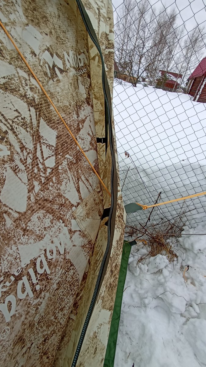

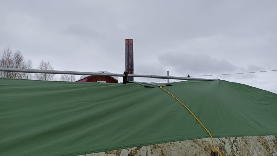

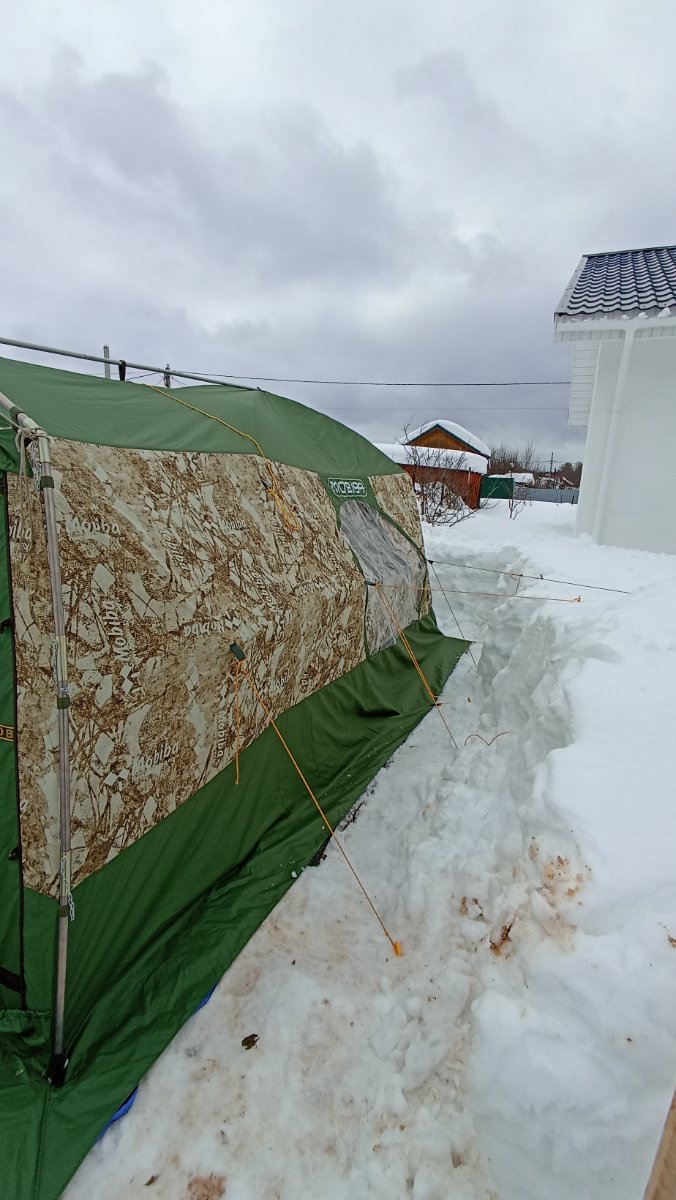

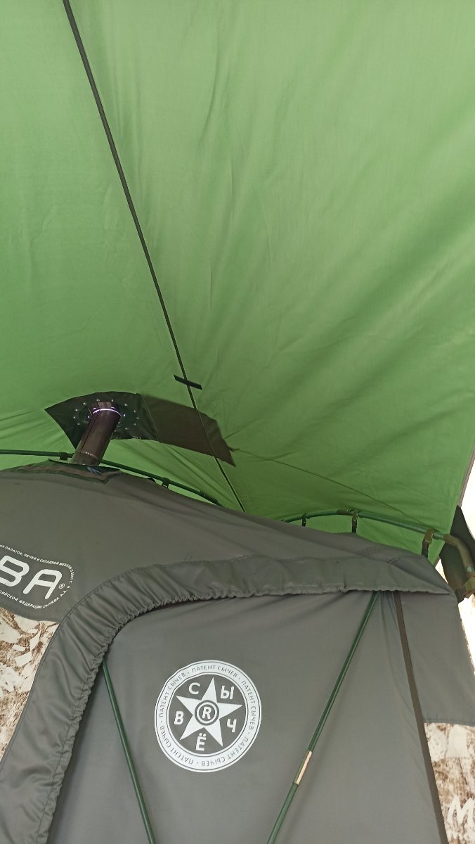

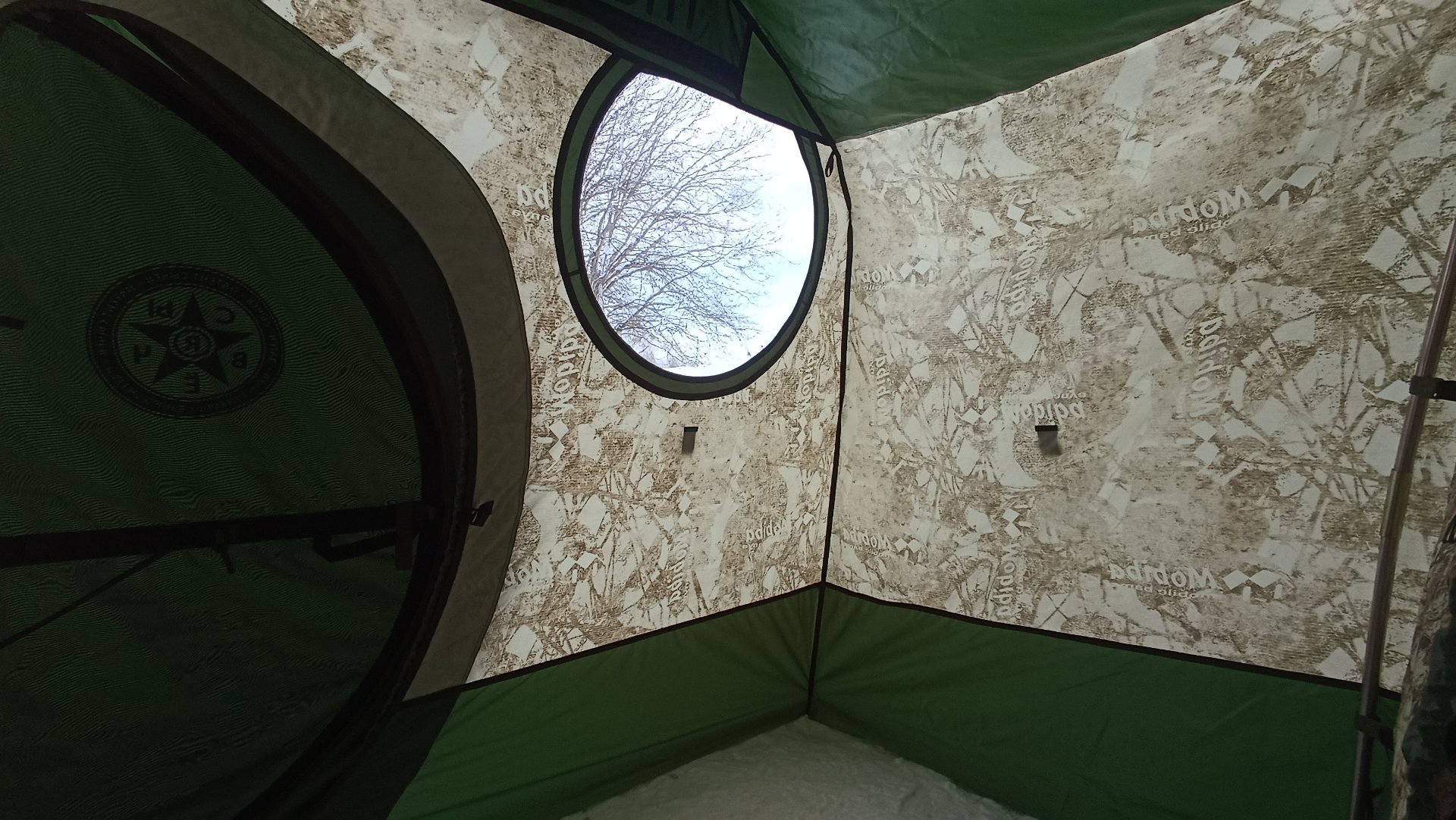

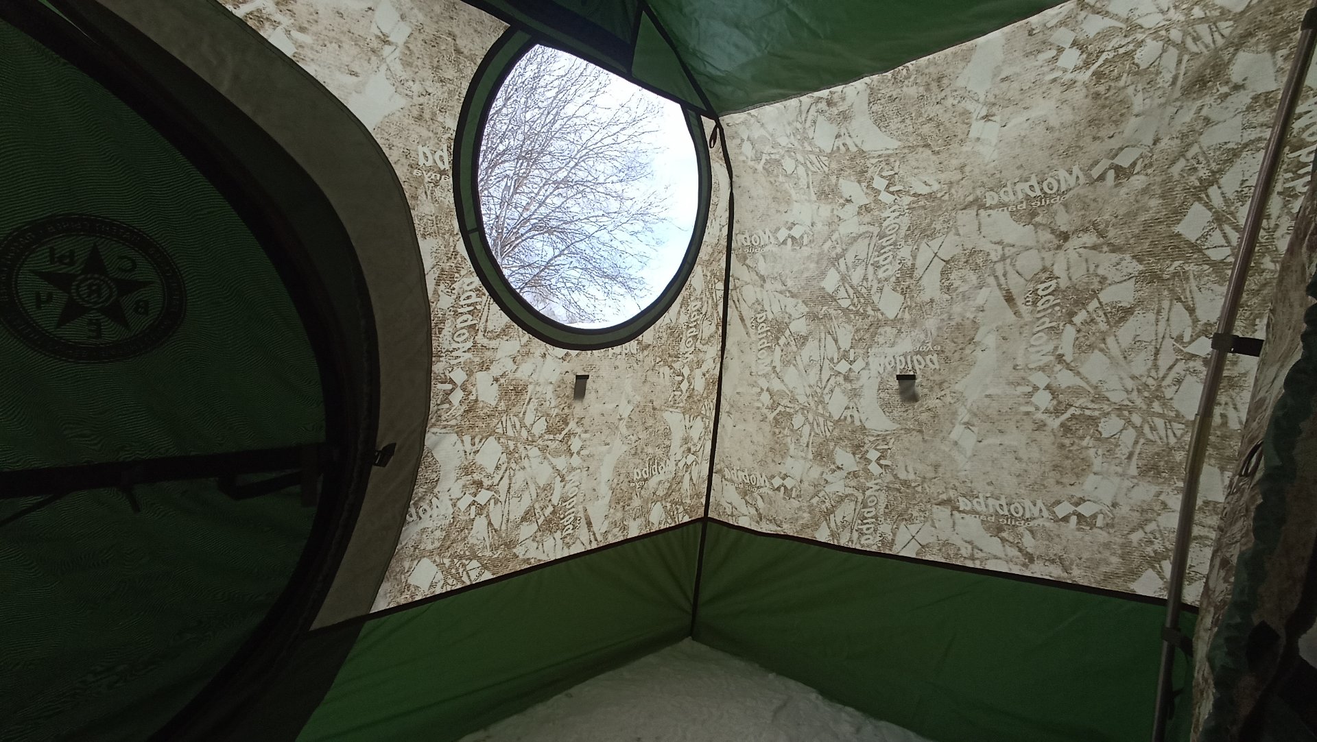

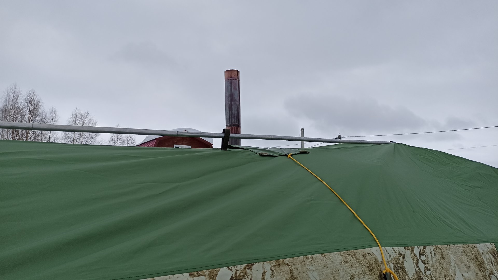

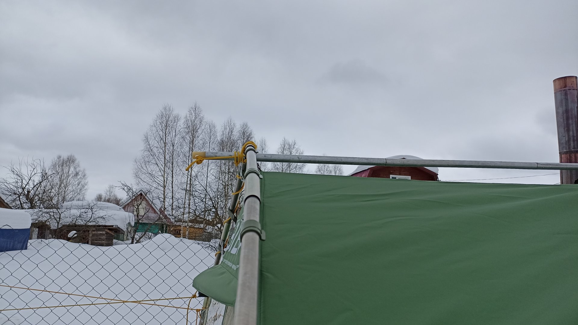

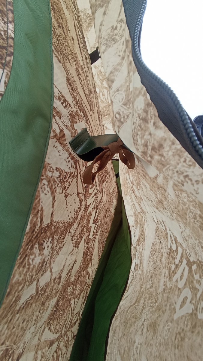

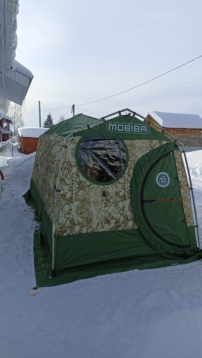

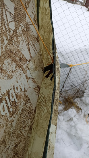

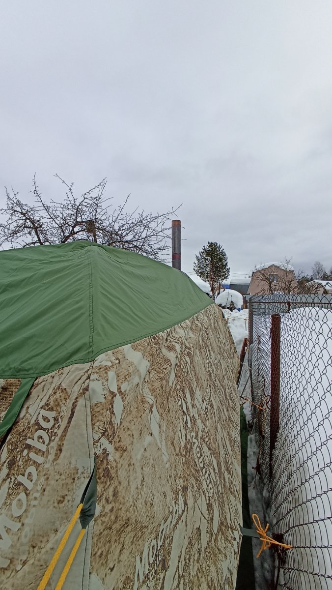

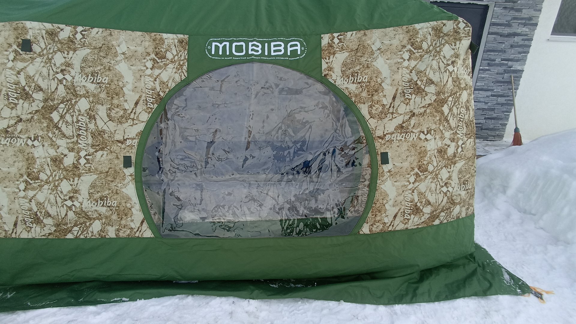

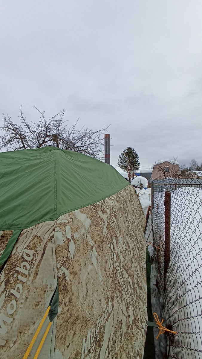

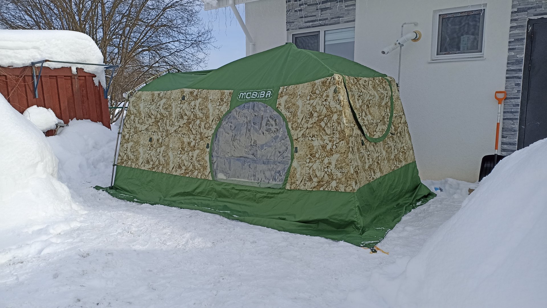

Установил Тент с тамбуром на стационар.
Основная палатка МБ-18СП.
Кроме окон, остальное всё совпало, ПВХ на углах, все петли оттяжек.
Обнаружил в кладовке трубку 22 сборную от паруса, поставил вместо верхней СП.
Ставил сначало верхний стрингер, потом верхнюю часть тента от углов фиксировал крючками.
Финал, натяжка жёлтой верёвочкой.
Надо тройник, как рисовал выше, по теме.
Верхнюю петлю можно поменьше, карман в центре на тенте побольше и крыша в тамбуре будет без провисания, при условии установки всех оттяжек.
Осталось ИЗН, пару поддонов в тамбур, пока просто тент и тёплый пол будет.
К выездам на природу, снять цепочки и поставить резинку.
Результатом доволен :ThankYou:
https://rutube.ru/video/bbc2c8a32e99767 ... 49ba/?r=a/
Фото

Шалаев Михаил писал(а): ↑01 мар 2026, 10:51 Установил Тент с тамбуром на стационар.
Фото

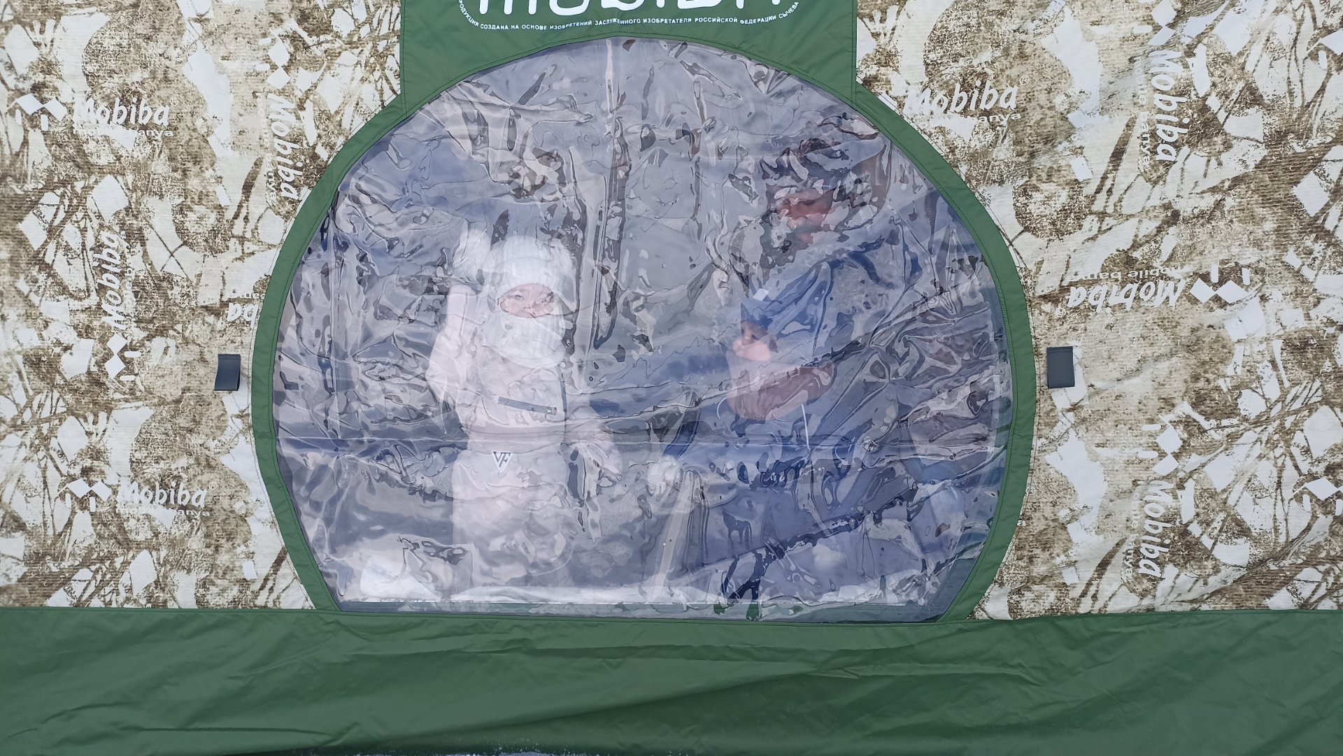

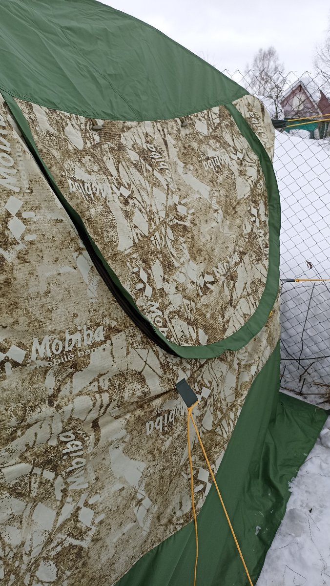

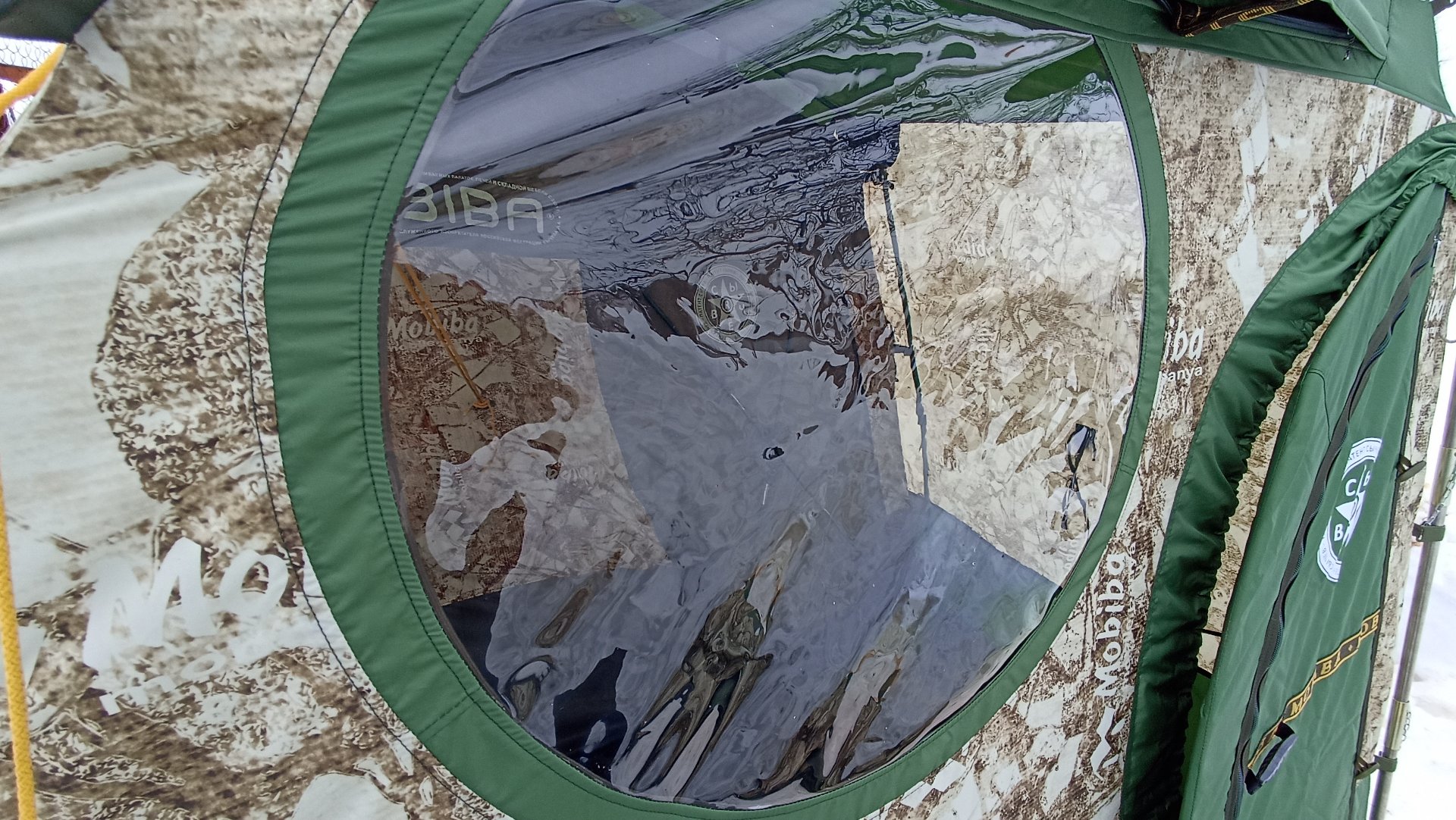

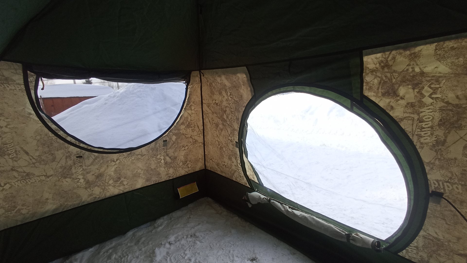

Там окно улыбка тоже снаружи открывается или изнутри?
