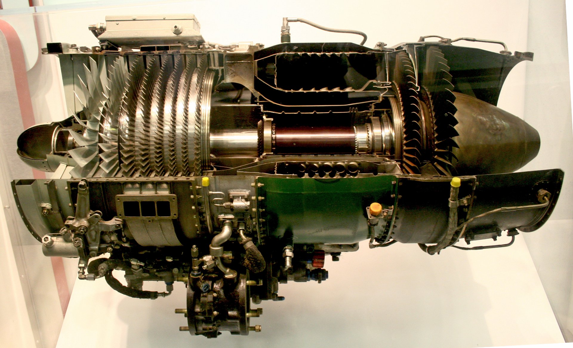

Я вспомнил, как устроен турбореактивный двигатель. Говорю: "Константин, а помнишь может быть как-то на одной из лекций препод мне досрочно зачет поставил по двигателям? Вопрос был такой: "Что является ключевым фактором для повышения мощности турбореактивного двигателя?" А я с места выдал ответ, мол - кооэфициент степени сжатия в камере сгорания. Компрессия нужна. Помнишь этот случай? И он мне сразу зачет за весь курс выписал. )) Так вот, важна не только компрессия, но и степень турбулизации топливной смеси. Я об этом не успел сказать. ))
В камере сгорания ТРД стоят так называемые "турбулизаторы". Еще их называют "завихрители". Они нужны для того, чтобы лучше перемешивать частицы топлива и равномернее распределять их в объеме топливо-воздушной смеси. Тогда двигатель работает равномернее и сгорание происходит эффективнее.
Ну и давай вставим прямо во внутрь дымохода свой турбулизатор только в виде осевой крыльчатки. Поместим в дымоход некую крыльчатку, которая будет закручивать дымовой поток. Тогда мы турбулизуем ламинарный поток дымовых газов заставим его двигаться по спирали делать больше работы на единице линейной длины дымохода. И да это заработало. Дымоход стал интенсивнее раскаляться.

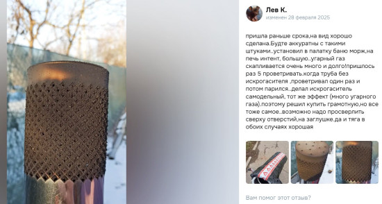

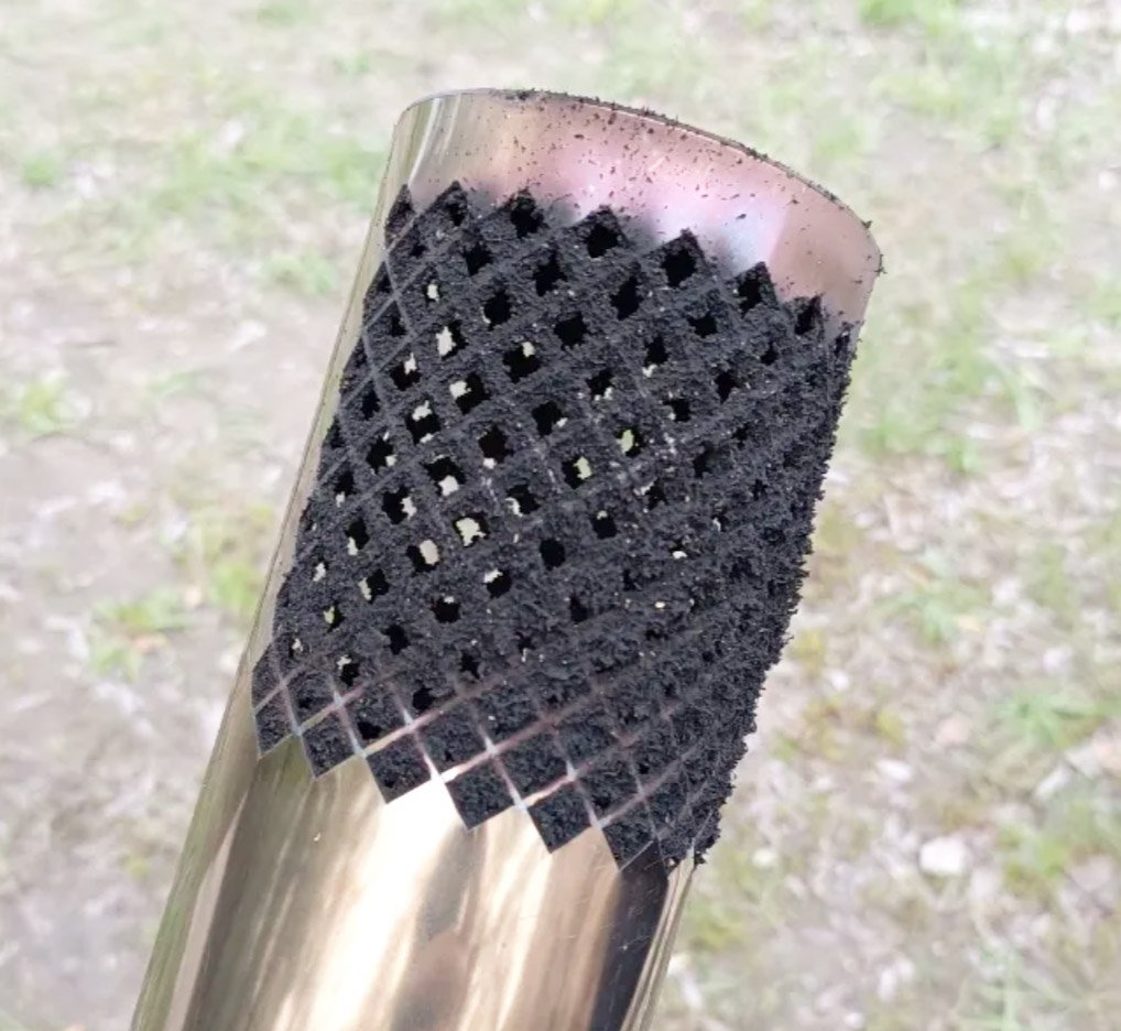

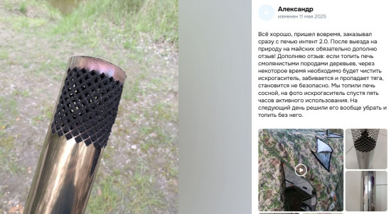

Мало? Думаете случайность, частный случай? Благоволите лицезреть следующий отзыв.
Читайте, что пишет покупатель:
"Будте аккуратны с такими штуками..установил в палатку баню морж,на печь интент, большую..угарный газ скапливается очень много и долго!пришлось раз 5 проветривать.когда труба без искрогасителя ,проветривал один раз и потом парился..делал искрогаситель самодельный, тот же эффект (много угарного газа).поэтому решил купить грамотную,но все тоже самое.."
Не знаю, услышит ли кто этого человека? Его пытались осознанно убить при помощи угарного газа. Немного не получилось, он смог выжить. Но продавец "искрогасителей", судя по всему, - не оставляет надежды довести задуманное до конца.

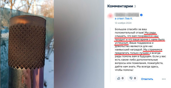

Вот, что производитель и продавец ответил на данный отзыв:
Разбудите меня! Я, кажется, оказался в "Королевстве кривых зеркал".
И ведь покупают! И ведь ставят себе на дымоход такие штуки. Вечером поставил, пока отверстия еще не забились сажей. Лег спать... Через пять часов отверстия перекрыли путь дымовым газам, произошло запирание дымохода, - дымовые газы пошли обратно в палатку через печь. Итог?
Конечно, многие скажут, что я нагнетаю, преувеличиваю. Ну, смотрите сами. Вот фотографии, вот реальные отзывы людей. Хотите на себе попробовать - ваша личная ответственность. Я предупреждал.
Мы все это тоже тестировали в свое время. Ведь хочется же, чтобы искры не прожигали палатку? Так заманчиво - одел некую недорогую штучку на дымоход - и готово! Ан, - нет! Быстро зарастает сажей. Сами добровольно в итоге снимете и выкинете эту штуку. Если еще живы будете. А значит и выкинете деньги, которые были на нее потрачены. Сам производитель прекрасно информирован, что продает и какой будет результат. Я его в свое время информировал, что мы такое производить не будем и ему как нашему дилеру такие штуки продавать запрещаем. Но теперь он не наш дилер и творит на свое усмотрение что вздумается. Лишь бы деньги с людей получить, а там хоть трава не расти!
Откуда это пошло? Из какой дурной головы?
Это пошло от продавцов и производителей стационарных печей. Там у них другая проблема - избыточная длина дымохода и избыточная тяга. Практическу у всех стационарных банных печей ночью можно увидеть факел на срезе дымохода. Это означает, что тяга настолько сильная, что вытягивает пламя из топки до самого среза дымохода наверху. Безобразно, неэкономично, пожароопасно. Из-за этого у них бани горят, потому, что разделки дымохода в перекрытии перегреваются. У них и сэндвич-дымоходы при этом выгорают. Со временем начинают жестко лучить на деревяные детали конструкции крыши. Стропила перегреваются, воспламеняются.
Так вот, вместо того, чтобы совершенствовать конструкцию своих печей, производители душат тягу. Умные, да? ))
Как можно задушить тягу в дымохода 115, 125, 150 мм.? Там прет такой поток огня и пламени! Да очень просто. Делают конфузоры на оконечник. Это тоже из аэродинамики и гидравлики. Понимаете разницу, да? - диффузор/конфузор. Кстати, обратите внимание, какой термин пишется с двойной "ф", а который с одинарной.
Но еще есть способ тормознуть поток, заставить его пройти сквозь систему отверстий, каждое из которых создает гидравлическое сопротивление. Поток теряет энергию на преодоление местного гидравлического сопротивления. Но вкупе с избыточной тягой и факелом, который выжигает сажу, в каких то частных случаях это может работать.
Но не на мобильных печах с коротким дымоходом. В любой мобильной печи одевая такую сетку на дымоход - Вы убиваете тягу и начинается мощный процесс сажевых отложений. Люди пишут что тяга упала за 5 часов. Не верьте! И часа хватит убить тягу. Потерять мощность и подвергнуться опасности отравиться угарным газом.
