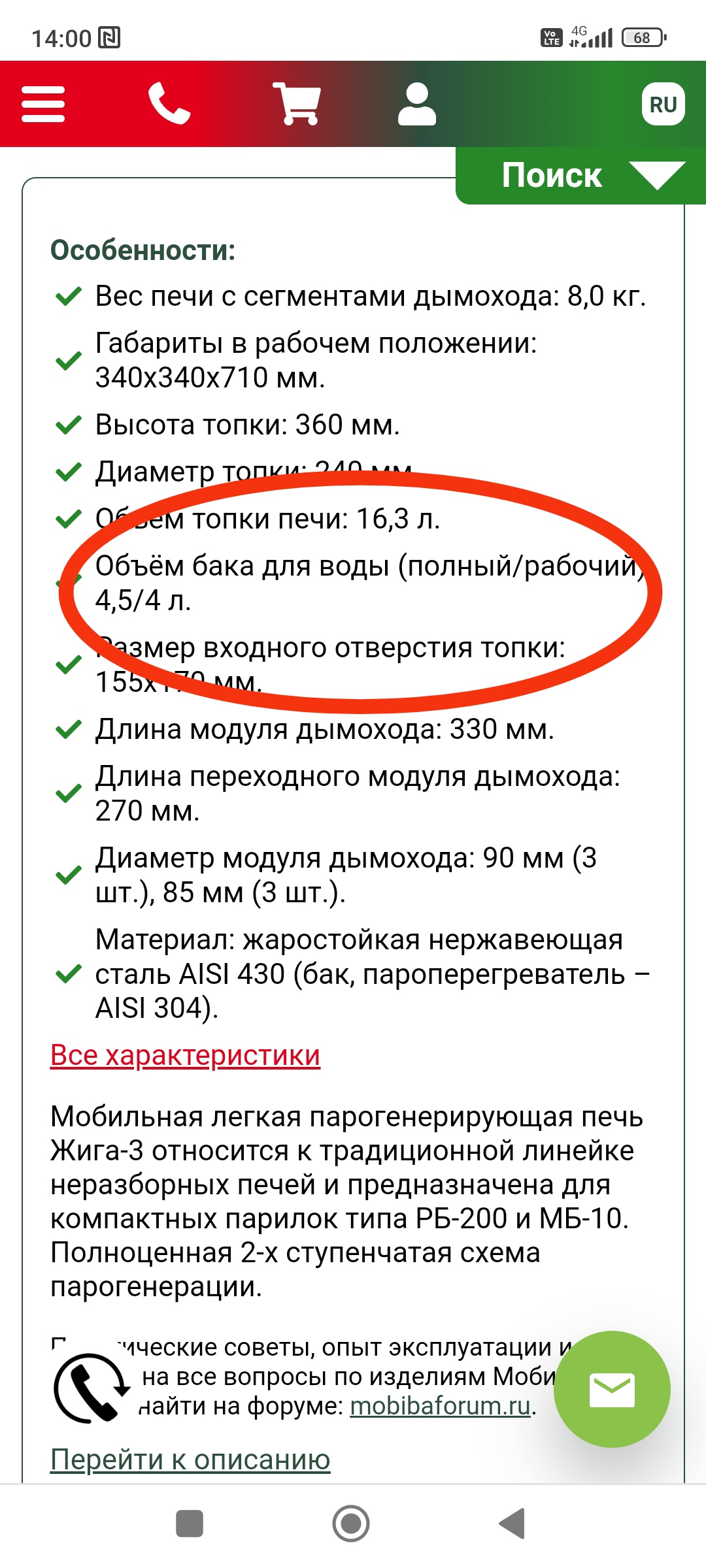

syslog писал(а):
syslog писал(а):Покупайте РБ-200 К5 с Ж3.
Андрей, а почему Ж3 рекомендуешь? А не КЦ-4. Из каких соображений? Только из-за размеров? Просто может я что то упустил.
1. Это уже комплект малых размеров при хорошей производительности на указанные задачи.
Посмотрел, в че́м разница. В Жига-3 4.5 литра кипятка, в КЦ-4 12 литров. Для меня выбор очевиден, когда есть на чём перевозить, а не на себе нести.
