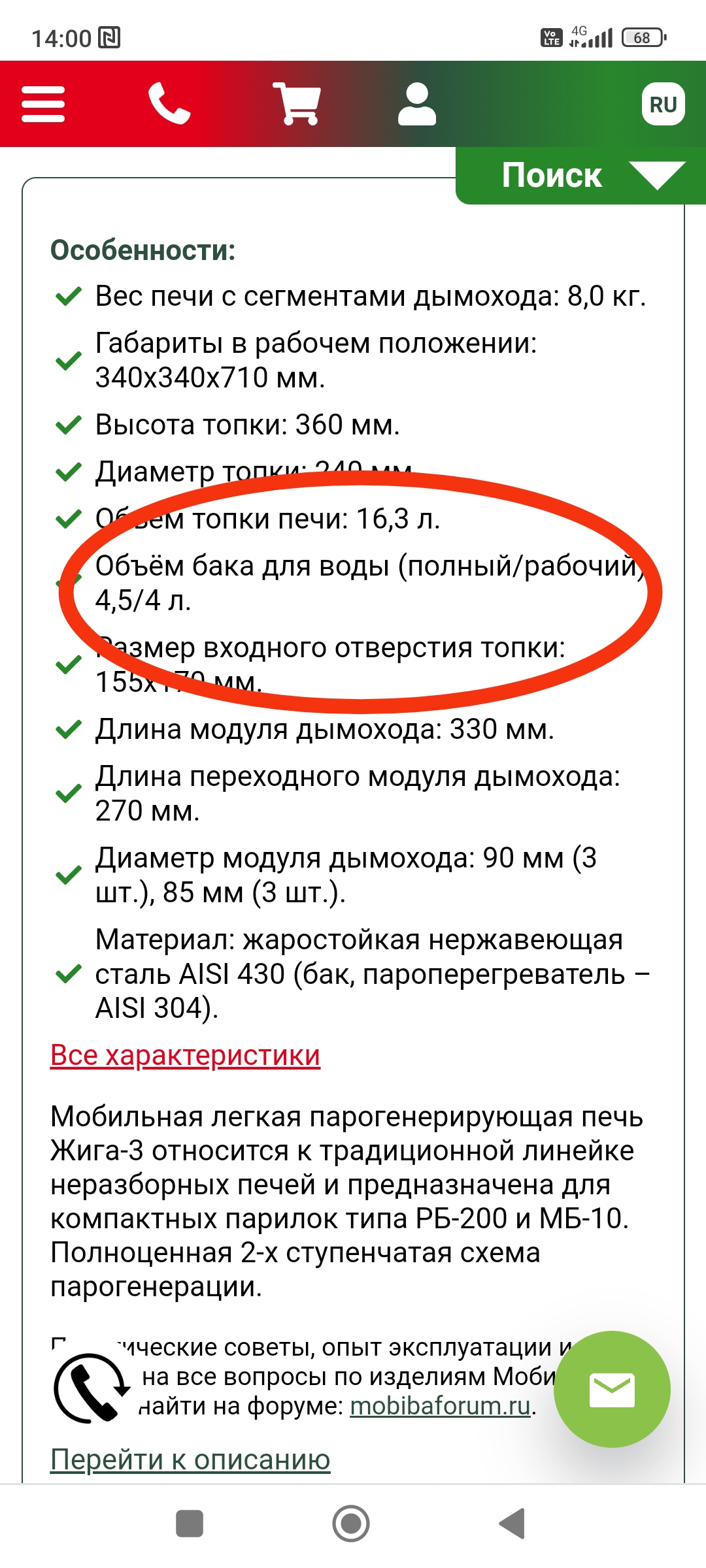

Посмотрел, в че́м разница. В Жига-3 4.5 литра кипятка, в КЦ-4 12 литров. Для меня выбор очевиден, когда есть на чём перевозить, а не на себе нести.
