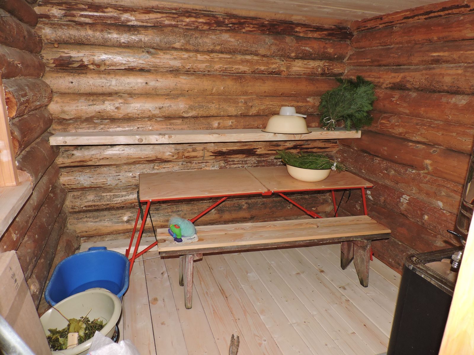

Теперь у меня пункт проката открывается, полок ПС-700 даю попользоваться банным строителям.

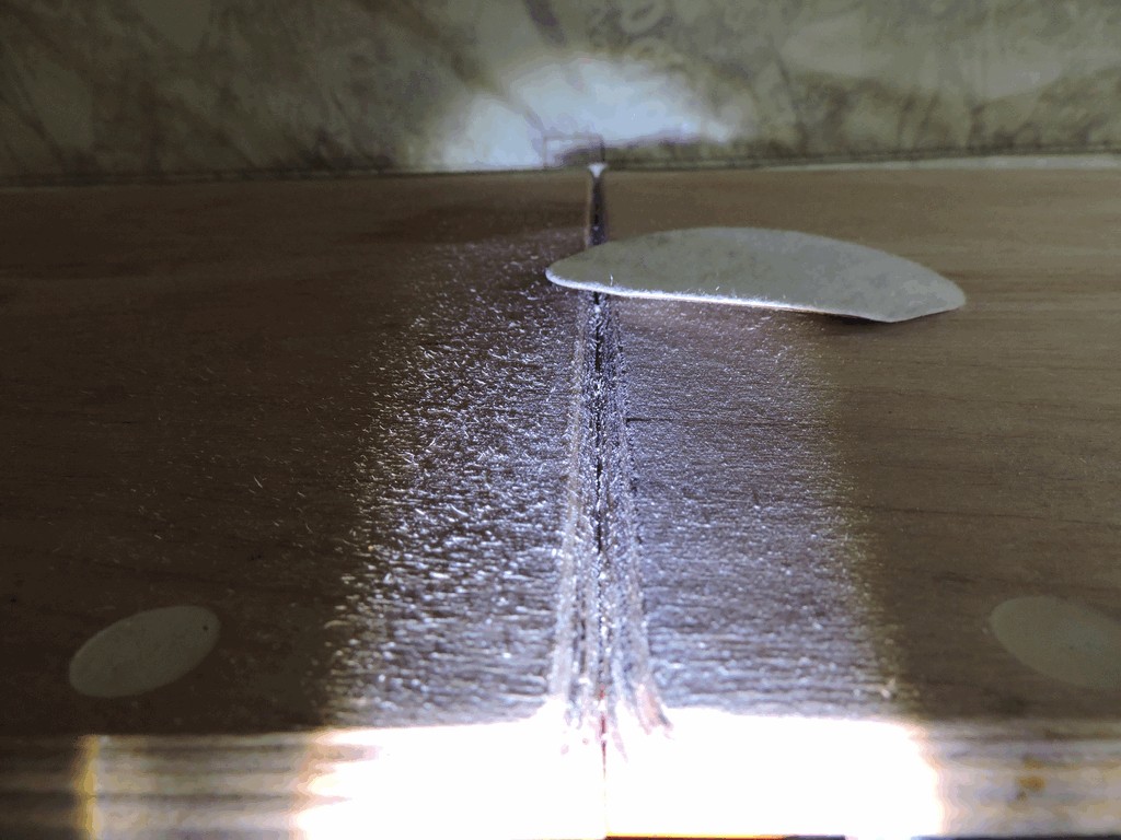

Попробовал разок вручную шкуркой пройтись,зернистостью-240.
Топорщащиеся волосья немного убрались. Гладенько стало.
Не дали дошоркать, девчонки снова баню занимать пошли.
Завтра куплю виброшлифовалку и отбирать полок пойду.
Или, для экономии средств и в отместку за занятый полок, приватизирую у девчонок вибромассажёр, для пробы шлифования.
Как знали, принесли эту штучку на ремонт.Собственно, это та же вибрирующая фигня, 1991 года рождения.
Только запросто переделаю платформу с резиновых присосок на наждачку.

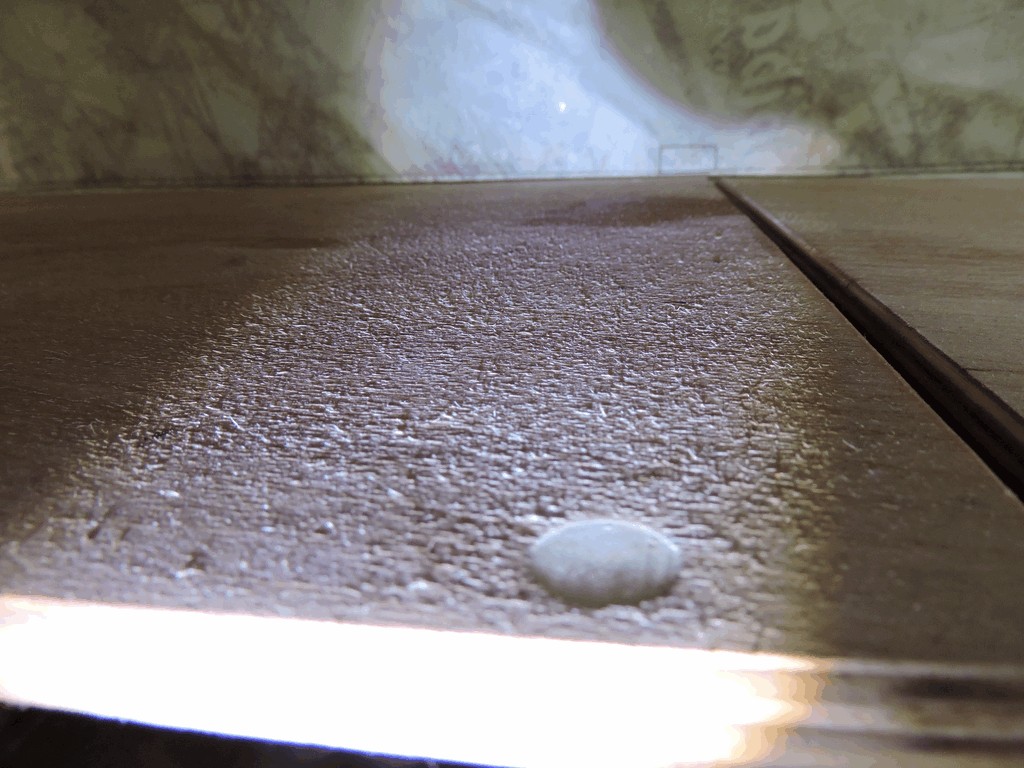

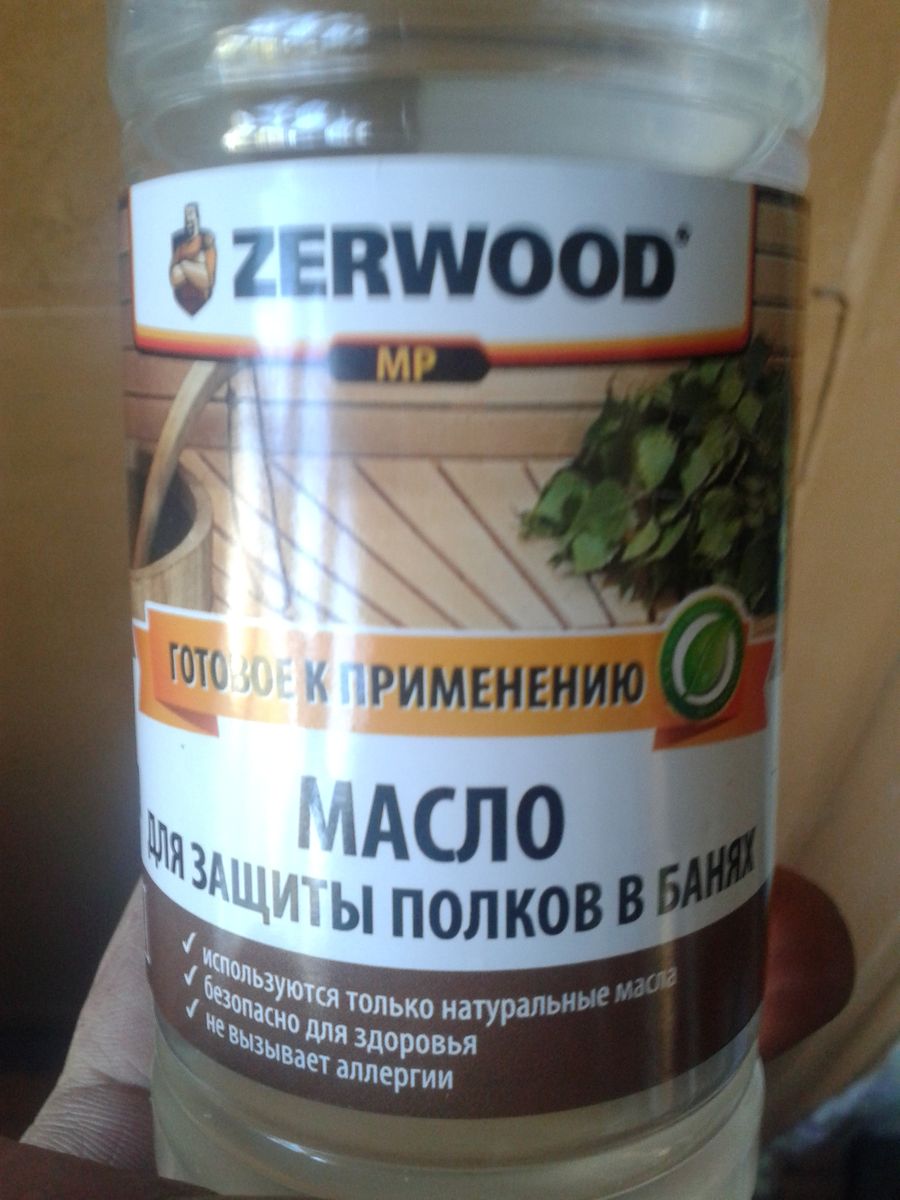

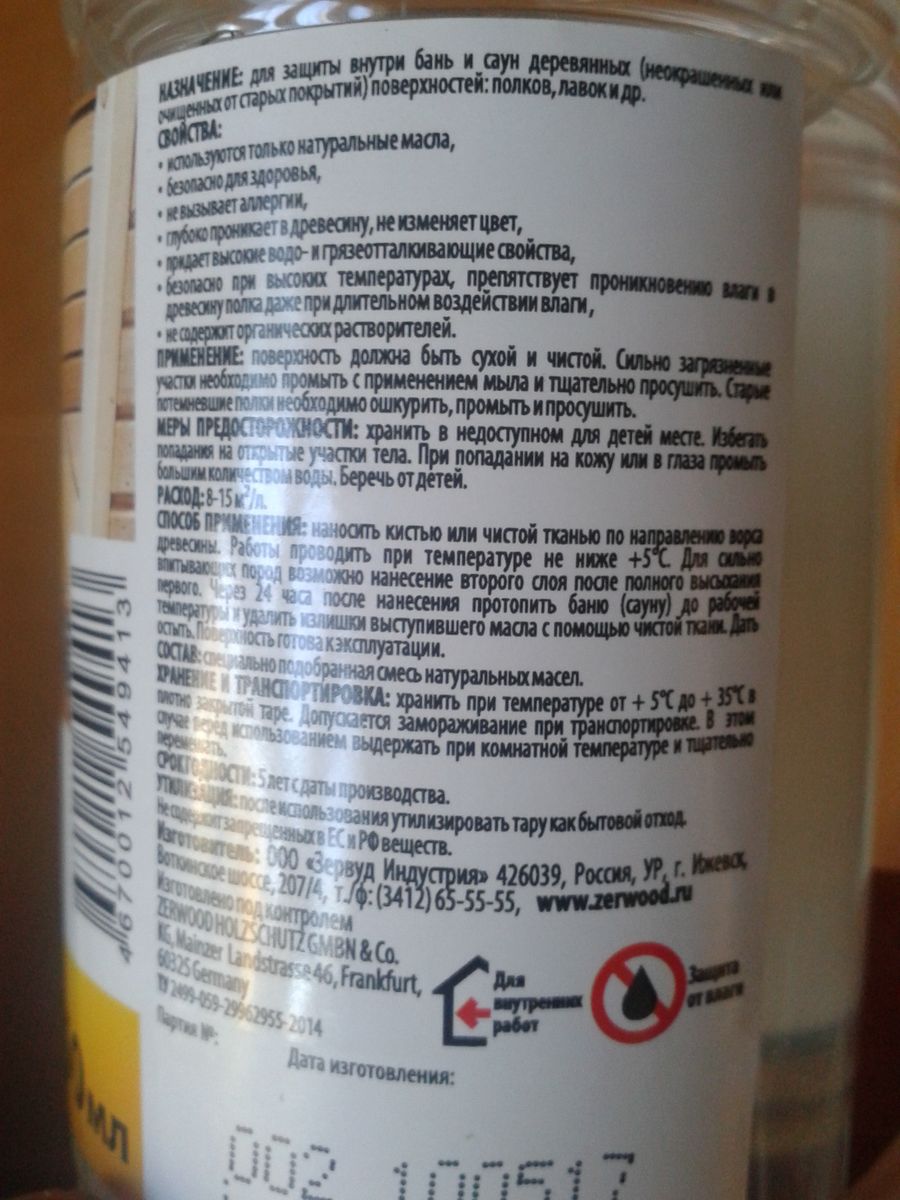

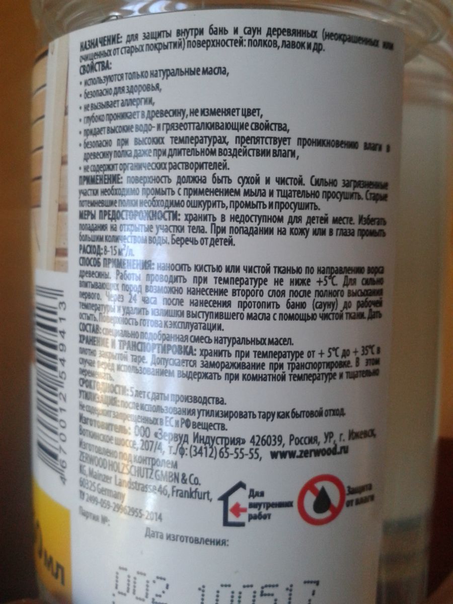

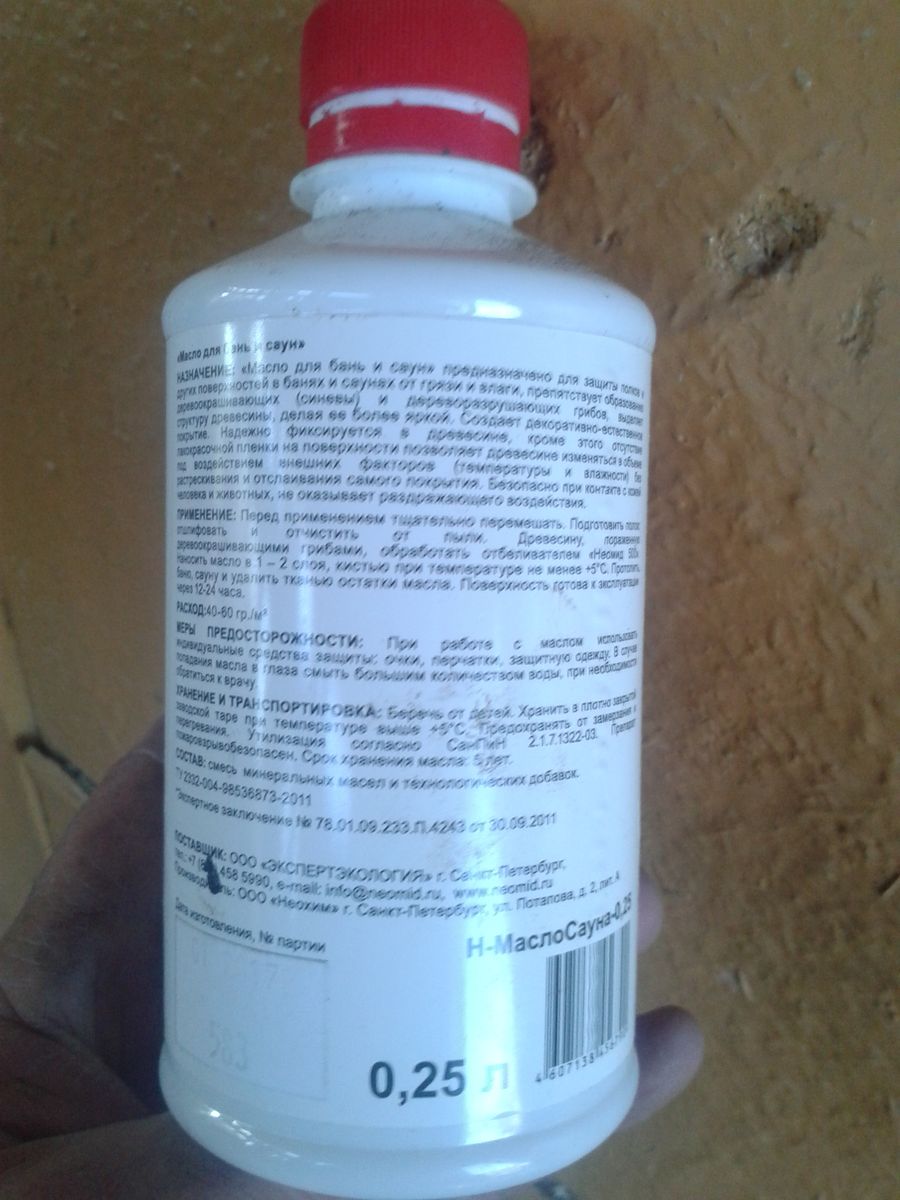

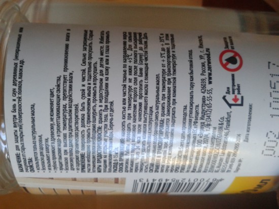

Бутылочки всякие для пропитки полков на пробу прикупил, не Тикуриллу химическую, а маслянные

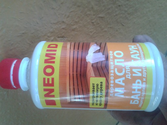

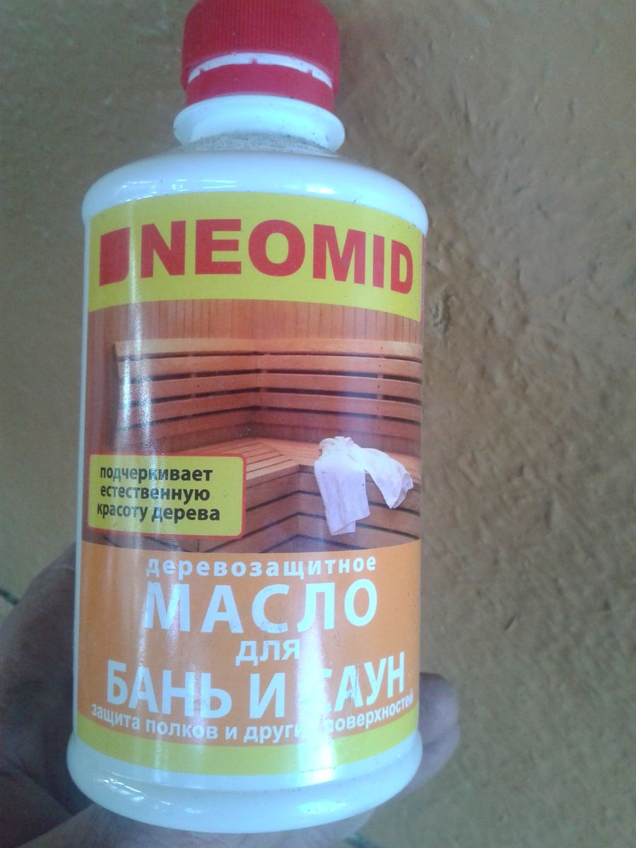

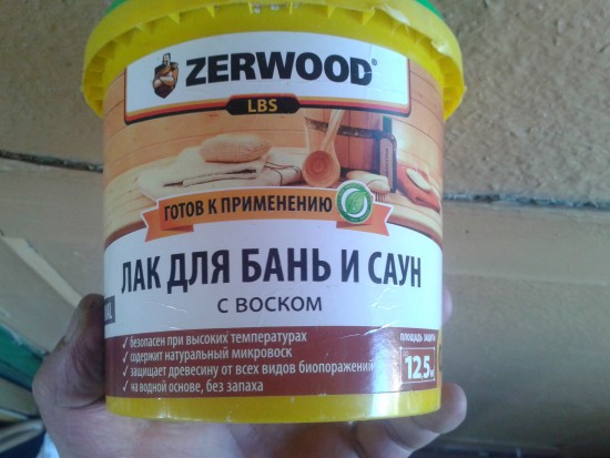

А это акрил, его не буду ложить сверху, снизу попробую
