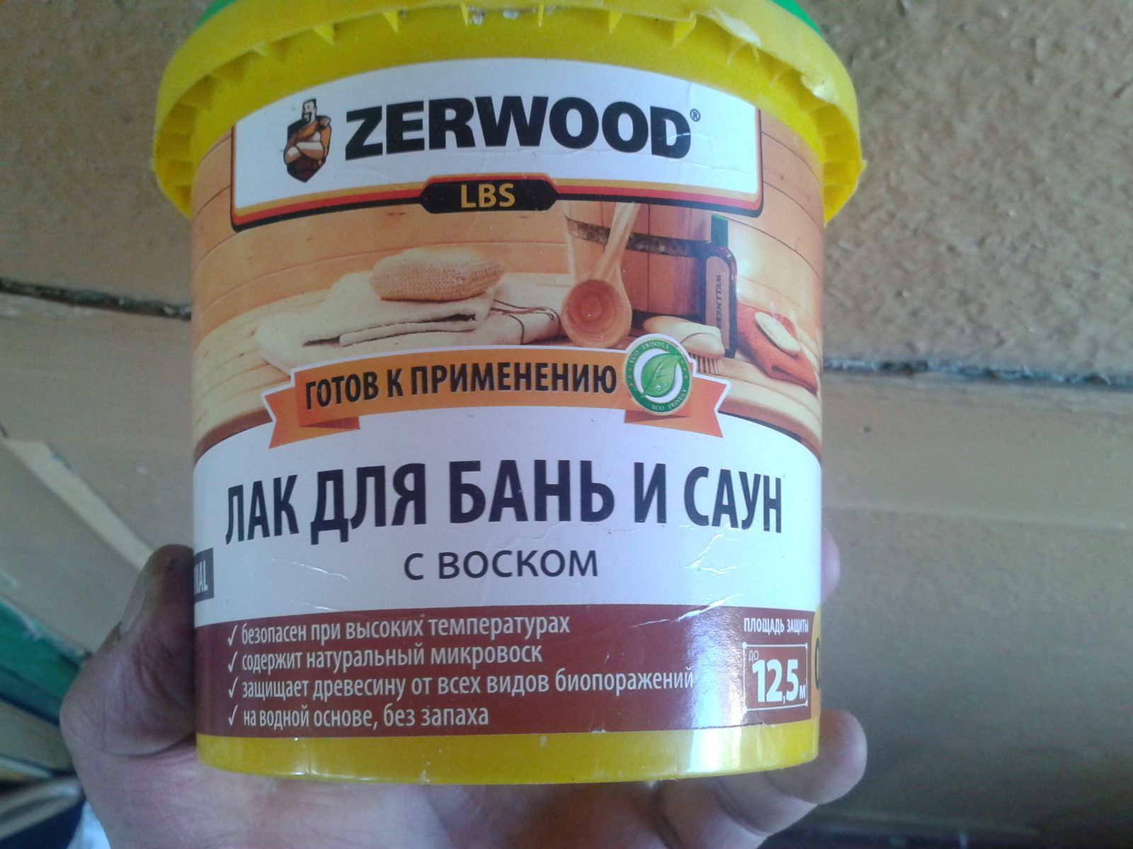

Бутылочки всякие для пропитки полков на пробу прикупил, не Тикуриллу химическую, а маслянные
А это акрил, его не буду ложить сверху, снизу попробую
