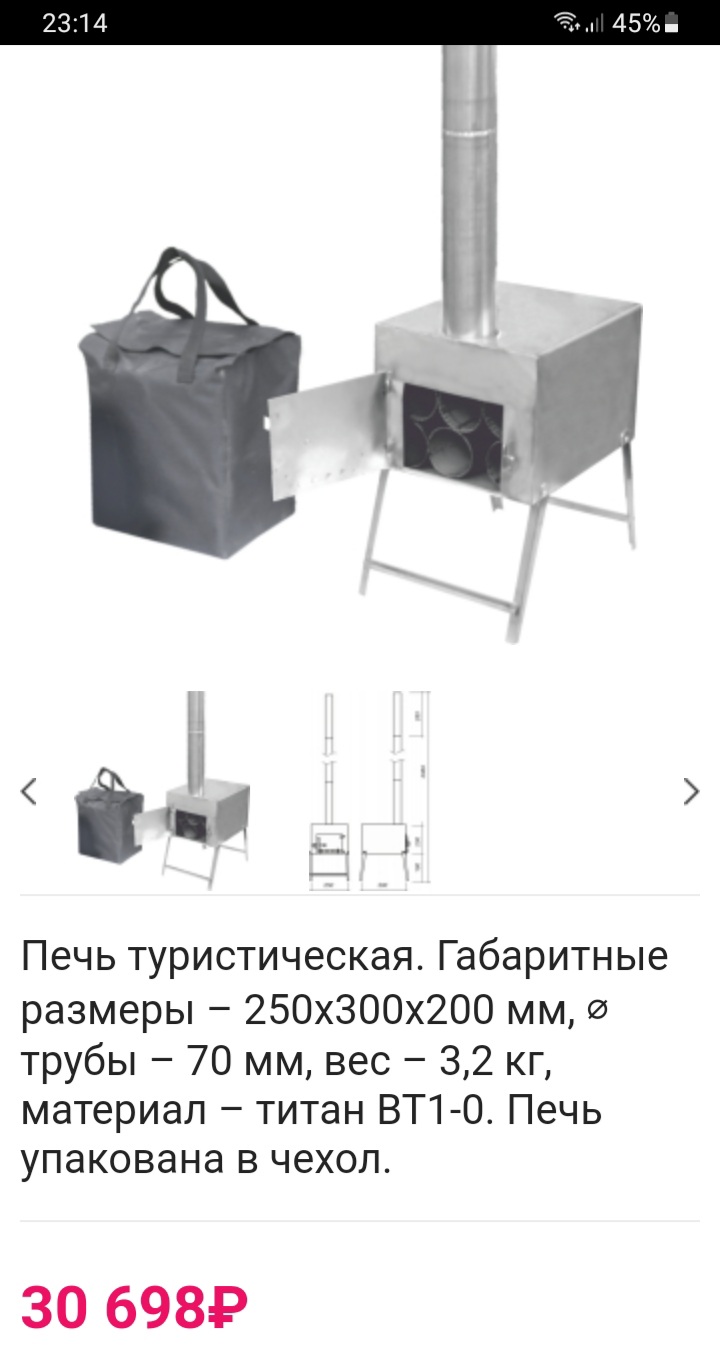

Есть предприятия которые работают с титаном. Могут и трубки для дуг сделать и печь думаю сделают,только цена вас устроит раза в 3-4 дороже чем из нержи,зато 2 кило сэкономите. У вас фото балона с газовой горелкой,но у него тоже вес немаленький,если с собой его возите. Вот печь из титана, цена 30000 рублей,без парогенерации. Вес 3,2 кг. Из нержавейки точно такая весит 5,5 кг. Цена 9500 рублей.

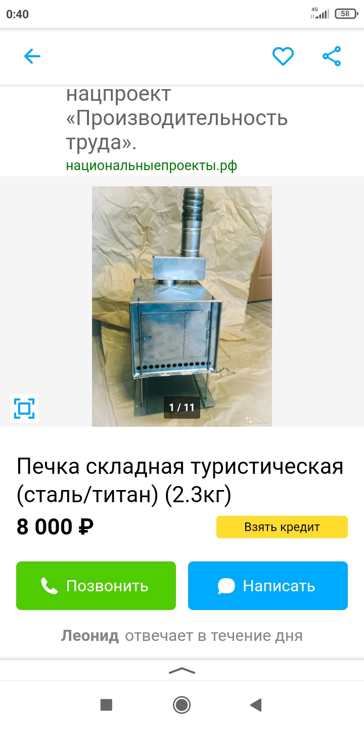

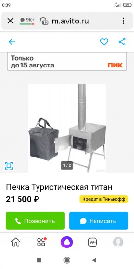

На Авито даже дешевле. :D
Тогда уж и разборную с Авито предложу, раз уж так критичен вес и размер. Ни в коем разе не рекомендую, просто подбросил варианты.

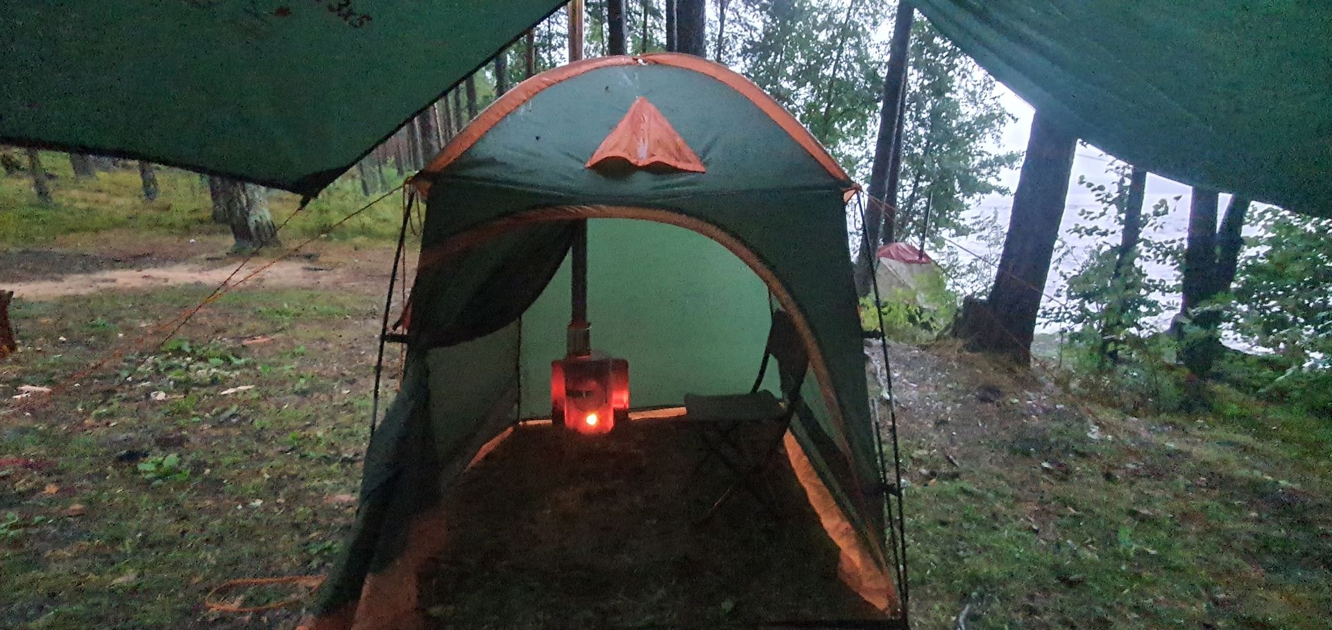

Спасибо за идеи. Да, печка неудачная, в плане того что не может прокачать нормально объем палатки. Видимо мал дымоход 65 мм,или мало поддува. Попробую реализовать идею с принудительным электроподдувом. Также доработаю пароперегреватель.
Для того чтобы сделать что то из титана, надо довести до ума проект, как кто то писал выше, выкинуть кучу неудачных печей. Я могу эксперементировать лишь из того что есть, так как нет условий, чтобы все сделать а нуля.

Мне нужен приемлимый вес, так как помимо бани нужно как правило тащить еще палатку, спальники, еду. Иначе это не поход, а поездка выходного дня в парк.
Для пешего туризма, суммарный вес для двух человек неподъемно большой, особенно если едешь с женой,а не с другом амбалом))
Купил самую легкую и недорогую палатку, размером 1,5х 1,5.
Палатка 2.3 кг Печка 3.5 кг.
И того: 5.8 кг
К палатки всеже взял искрозащиту от Кайфандры, это еще 900 гр. Хотя это вовсе необязатьльно. Я топил руфами, онт не дают искр, мне хватилом 6 шт для двух протопок. Вобщем это еще 5кг. Все это вошло в рюкзак, включая походные стулья, одежду, воду. Рюкзак весил 24 кг.
Друг нес все остальное,палатку, спальники и пр на 2 суток.
Может, просто вместо дополнительной куцей палатки 1,5мх1,5м использовать для сна и обитания (не во время бани) палатку К5? Спокойно без печи втроем, (чуть плотнее - вчетвером ) можно в ней спать. И не нужно лишних "палаток" таскать. Дополнительно лишь пленка на случай дождя, - укрыть вещи пока паритесь.
После бани опрокинули палатку, просушили и легли спать. Жига на сверхмалых "оборотах" отопит ваш сон без закипания воды, для двоих, если вдруг это надо. А без печи и трое, даже четверо, смогут спать в ней.
О каких лишних массогабаритах речь, если поход с баней? РУФы можно подумать, невесомые и идут в поход сами....

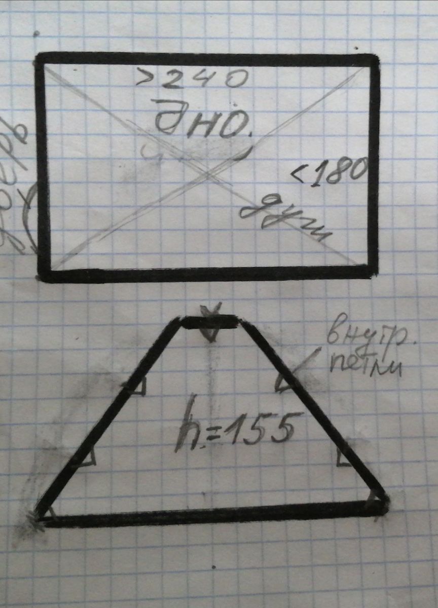

Зимняя переночуйка(трансформер) . На дугах от Мб-10.
Сообщения: 1005
Благодарил (а): 1231 раз
Поблагодарили: 1809 раз
Re: Сверхлегкая компактная баня для пешего туризма и велотур
Нинель писал(а):Зимняя переночуйка(трансформер) . На дугах от Мб-10.
Тоже об этом думаю, только у меня есть дуги к5, оставляем такую же диагональ, но смешаем стороны чтобы получить прямоугольник в основании, делаем 1700х2300 высота истается такая же, можно тогда вдвоём лежать и посередине между полками печь, тоесть два полка по 500 итого 1000, 700 остаётся на печь
