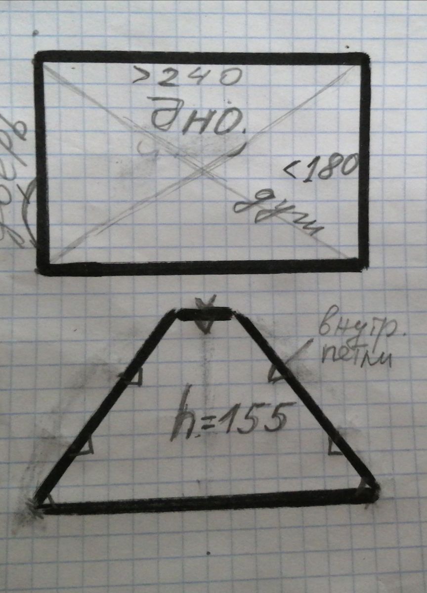

Зимняя переночуйка(трансформер) . На дугах от Мб-10.

Нинель писал(а):Зимняя переночуйка(трансформер) . На дугах от Мб-10.
Тоже об этом думаю, только у меня есть дуги к5, оставляем такую же диагональ, но смешаем стороны чтобы получить прямоугольник в основании, делаем 1700х2300 высота истается такая же, можно тогда вдвоём лежать и посередине между полками печь, тоесть два полка по 500 итого 1000, 700 остаётся на печь
Не совсем понял, где каркас. Снаружи тента или внутри?
Если однослойка, то каркас лучше внешний: не будет конденсат с дуг каркаса капать на человека.
