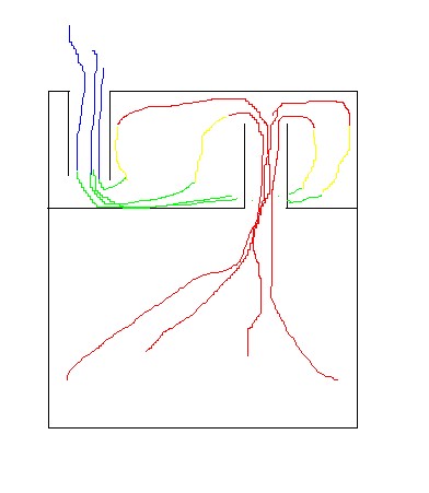

Итак, о переделке печи Дуплет в картинках:
Патрубок расширил с 60 до 90 мм для увеличения тяги. Была идея подкидывать сверху - сделал шарниры и "хвост" из велосипедного тормозного тросика из нержавейки за который дёргать. Чтоб не обжечься, на конце хвоста вот такая загогулина:
Ещё увеличил поддувало и дверку, но там ничего особо интересного - фото не делал.
То что я назвал нормализатором тяги, выглядело в разрезе примерно так:
Есть в конструкции что-то и от "Согры", и от "Ракеты". В центр верхнего отсека можно как раз духовочку врезать :D Работало хорошо, верхняя часть была равномерно малинового свечения.
