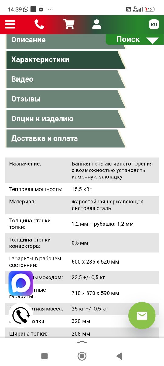

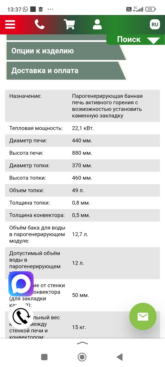

Мощность Сапфира-100. 15,5 кВт.
Мощность Паробомба-3. 22.1 кВт.
Сможет ли заменить ПБ-3. :-[
