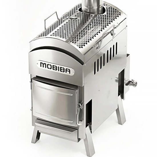

Особенности:
Длина печи: 600 мм
Ширина печи: 285 мм
Высота с ножками: 620 мм
Высота без ножек: 530 мм
Объем топки печи: 33 л
Масса с дымоходом: 22,5 +/- 0,5 кг
Мощность: 25 кВт

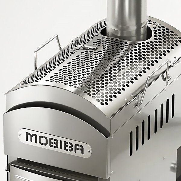

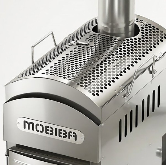

«Сапфира-100» - новейшая печь для мобильных бань, которая совмещает в себе одновременно мощный парогенератор и полноценную горизонтальную каменку. Повышенная до 1,2 толщина стенок топки, визирный бак, защитные экраны над каменкой, откидные ножки-опоры.
Парогенератор непрерывно создает паровой фон, а емкая каменка позволяет получить паровые акценты для парения вениками. Рекомендуется для частных пользователей и коммерческой эксплуатации.
Комплектация изделия:
Печь
Чехол печи
Сегменты дымохода: 6 шт
Руководство по эксплуатации
Картонная коробка
Описание:
Печь «Сапфира-100» - абсолютная новинка на рынке мобильных банных печей. Относятся к тяжелому классу мобильных банных печей, там, где нужна повышенная производительность и выносливость при коммерческой эксплуатации. По своим характеристикам приближается к стационарным печам, а многие из них превосходит по качеству генерируемой атмосферы.
Главное отличие этой модели печи от других печей в ассортименте компании Мобиба – это наличие полноценной емкой горизонтальной каменки, куда помещается до 30 кг. камней. Наиболее близким аналогом для «Сапфиры-100», является печь «Паробомба-100», которая на 2,6 кг. легче. Но при этом «Паробомба» имеет упрощенную вертикальную каменку под конвектором и более тонкие стенки топки. Там и камней намного меньше, и нагреваются они слабее, и доступ к ним сложнее. «Паробомба» дает более сухой пар, за счет более развитой площади конвективных поверхностей теплообмена.
«Сапфира» же настроена на более мягкий влажный пар в качестве парового фона. При этом она является настоящими профессиональным инструментом для профи-парильщиков, которые оказывают платные услуги. Либо пользователь и владелец этой печи предпочитает полноценное парение вениками себя и своих близких. Горизонтальная каменка, это то, чего не хватало другим печам, таким, как «Гравицапа КЦ-4» или «Жига-3».
Стенки топки у «Паробомбы» - это жаростойкая легированная сталь AISI-430, толщиной 0,8 мм. У «Сапфиры» стенки из той же жаростойкой стали, но толщина уже 1,2 мм. При этом часть стенок топки окружены водяной рубашкой парогенератора, а это значит, что им не грозит тепловой перегрев и прогорание.
В ассортименте компании «Мобиба» есть печь «Медиана» с горизонтальной каменкой. Но у этой печи нет встроенного парогенератора. Приходится докупать отдельно натрубный парогенератор «Парофон» и перевозить его отдельно. При этом по эффективности он уступает встроенному парогенератору «Сапфиры».
Впервые в мире горизонтальная каменка мобильной печи получила откидные защитные экраны, которые предотвращают падение листьев с веника. Что избавляет каменку от запаха тлеющих березовых листьев.

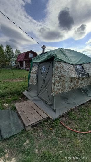

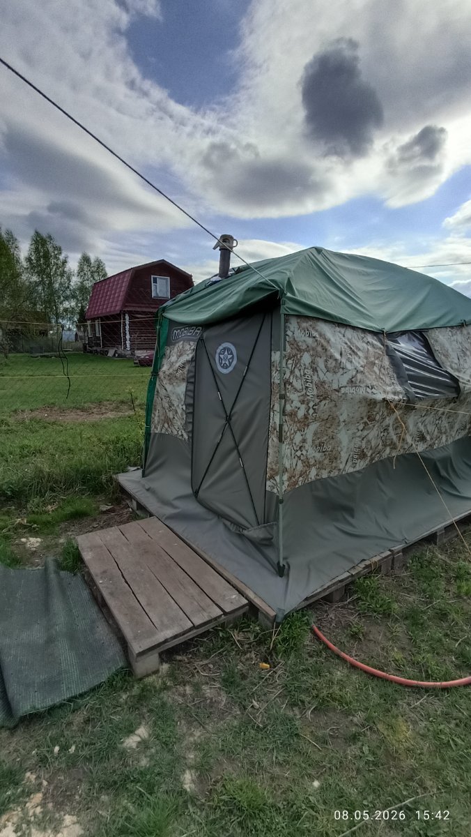

Согласно данных, высота печи с дымоходом 2150 мм.
Это как на фото сейчас.
Посчитал высоту печи и сегмент дымохода 7 шт , получилась высота 3160 , где-то метр потеряли.))
Voron74
Сообщения: 442
Хочу купить: ТН-18, ТВ-15
Благодарил (а): 780 раз
Поблагодарили: 959 раз
Re: Банная печь-каменка «Сапфира-100»
Сообщение Voron74 »
Шалаев Михаил писал(а): ↑08 май 2026, 12:59 Согласно данных, высота печи с дымоходом 2150 мм.
Описание похоже кривое.. Про возможность использования как отопительную- тоже видимо из той же оперы.. Потом описание поправят)
Лишь бы конструктив был сразу правильный..
