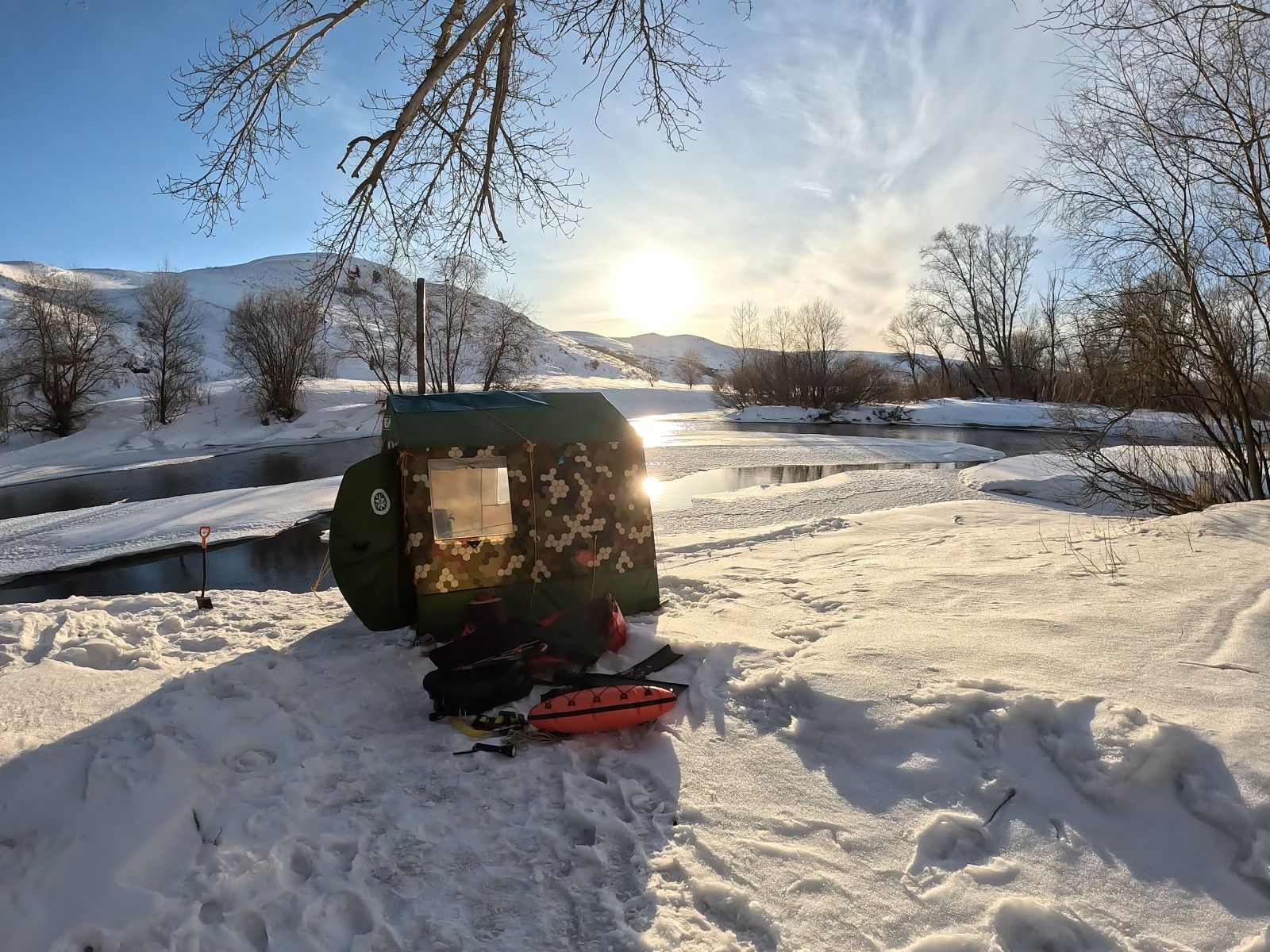

Всем привет! Потеплело, почти лето), выехали закрыть зимний сезон, в этом году он был хорош). Теперь с весенним солнцем будет вообще красота на природе. Взял костюм размочить жабры, место не рыбное- чуть поплавать можно. Хорошее настроение РС22+Парабомба =море кайфа в будний день.
