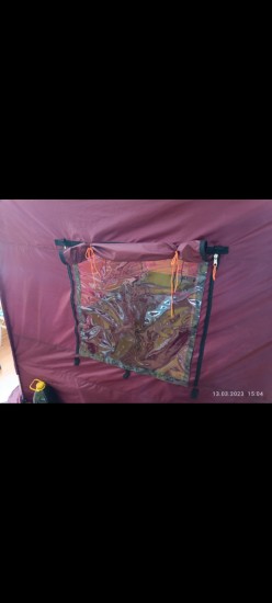

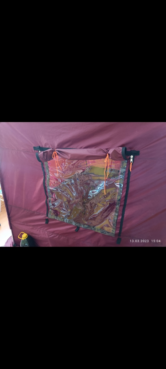

Не надо герметизирующую ленту вшивать в окна. Просто делается козырёк, сверху и с боков. Если предполагаете использовать ещё и как жилую палатку, просто делаются сье́мные окна на липучках. Можно ещё сделать дополнительно снимаемые окна с сеткой. Всё это намного проще, чем вшивать неснимаемые прозрачные окна.
Как пример-
