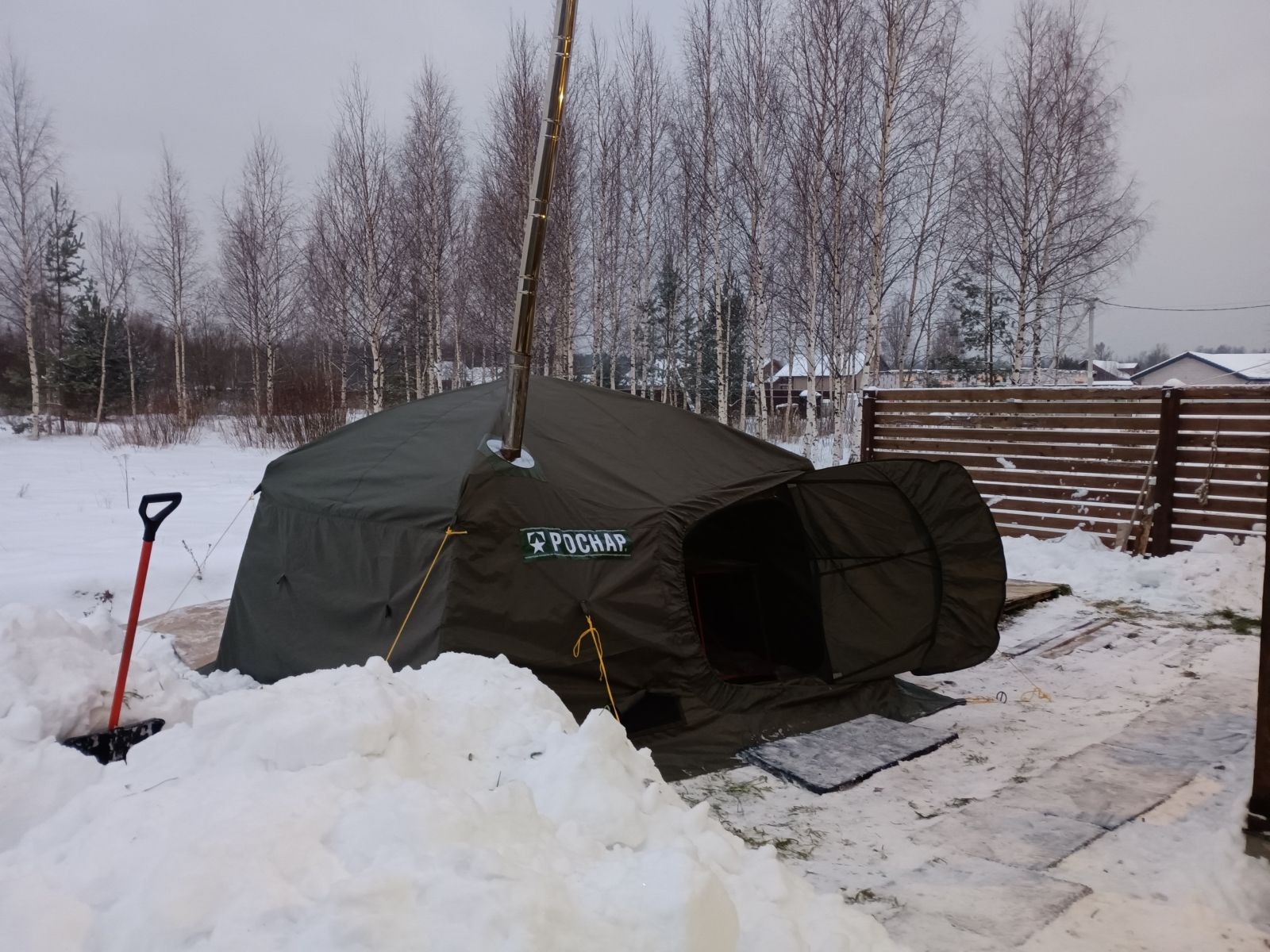

Всем привет! Ну вот и наступил тот долгожданный момент когда они соединились: выигрыш в лотерею и ....скажу так это жесть, как она есть, все дружно и я в том числе отбили низкий поклон Мобибе находясь внутри :lol: , причём не один раз :shock: , таких лютых кондиций при минус 9 за бортом и горении в пол силы не испытывал очень давно, всё с лёгкостью, бравадой чтоль, типа вот смотри как я могу и если надо, то ещё больше выдать могу- а вы готовы? В общем ролик будет конечно, а пока вот так)
Сообщения: 2796
Благодарил (а): 6437 раз
Поблагодарили: 7722 раза
Re: Петрович. Перезагрузка!
С лёгким паром, снежный человек! Суперкласс! :)
Сообщения: 2781
Благодарил (а): 4739 раз
Поблагодарили: 5706 раз
С Лёгким паром! С Парабомба-3 можно и на лавочках низких лежать не шевелится,тем более два слоя палатка,на любой мороз. Пол тёплый стелил,не понятно по фото?
