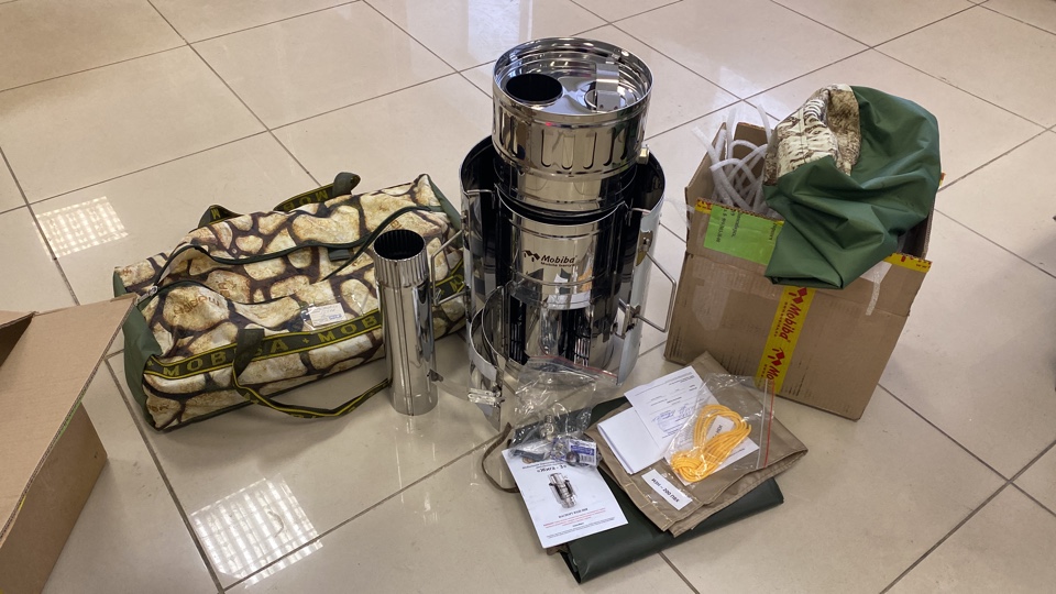

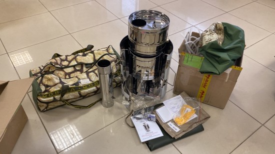

Вот прошло не так много времени как стал полноценным МОБИБИСТОМ )
Александр (Harley-Davidson ) Подарил комплект РБ200/К5 Кайфандра Жига -3
ИЗН / доп. колено / )))Большое спасибо !)
Комплект будет скоро пополняться будем докупать ништяки )
Надеюсь заодно и тент появится без тамбура )
Принес на работу сразу все распаковал , все супер , упаковано ,все документы , чеки все аккуратно сложены , отдел ОТК тоже супер молодцы , все пришло без дефектов ну и к службе доставки тоже нет нареканий (ДЛ).
Сегодня же вечером буду протапливать и сделаю небольшой видео отчет
P.S. Всем Мира )
Сообщения: 2534
М8П4(с корзиной для камней)
Благодарил (а): 4241 раз
Поблагодарили: 5067 раз
Re: Знакомство новичка с Кайфандрой РБ-200
Stif62
Игорь,поздравляю,комплект хороший. С Жига-3 полок рекомендую ПСН-550,выше не надо,летом и 400 достаточно. Воду сразу заливай,все 4 литра. Первую закладку не больше 3 брикетов,колотых, когда воду будешь доливать подкидывай полтора два колотых пополам брикета,не больше,из личного опыта. Новых впечатлений и лёгкого пара.
