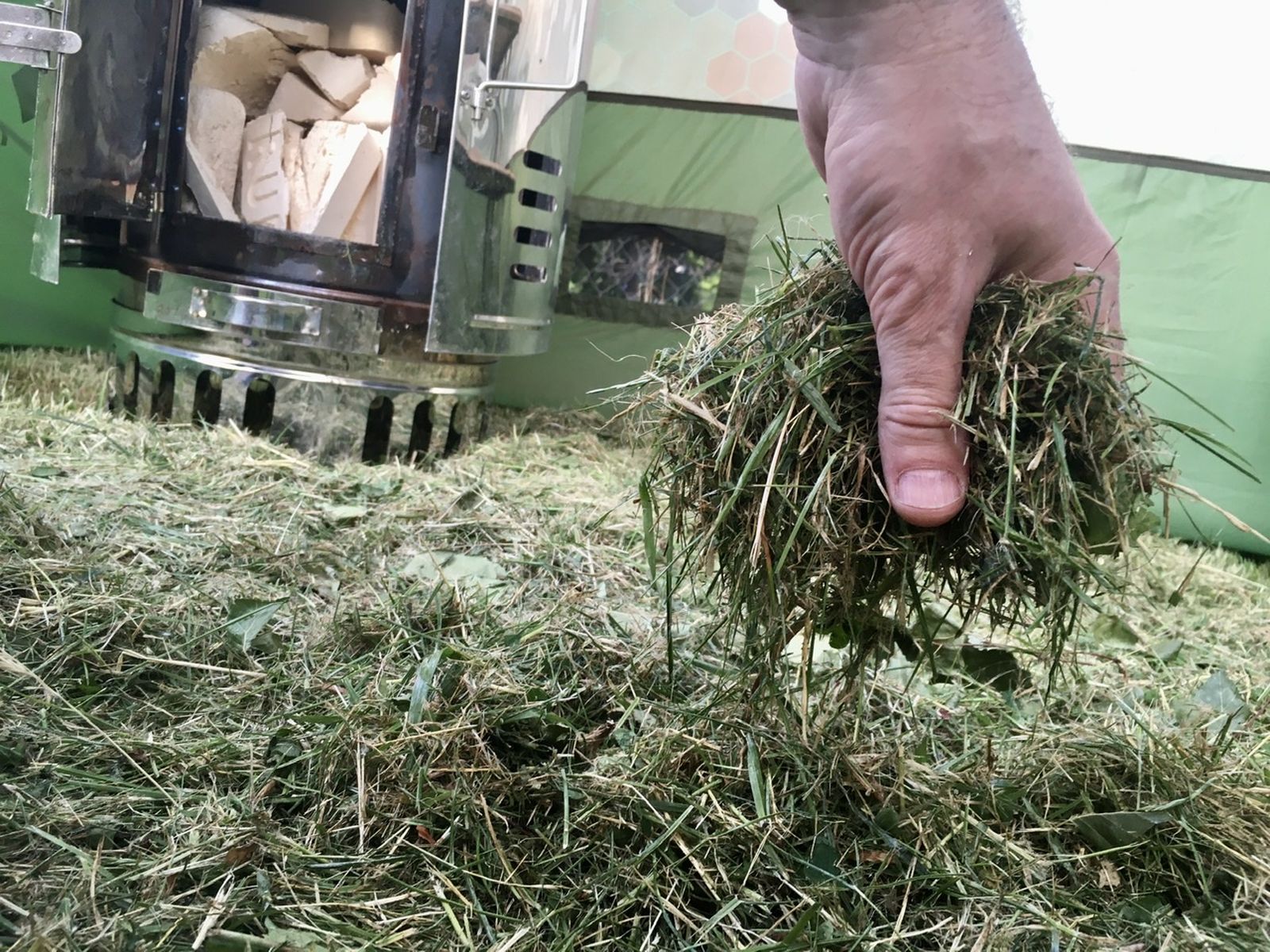

Всем салют. Ездил в эти выходные на дачу,делал баньку,ставил свою Трио с Паробомбой. Вот что хочу сказать;Паробомба летом это что то) засунул туда пол пачки брикетов,как всё время делал с КЦ4,и офигел,стабильно и долго выдавала 80-90 с закрытым зольником! Очень доволен,для МБ-15 летом она с избытком,очень мощная зараза;)
