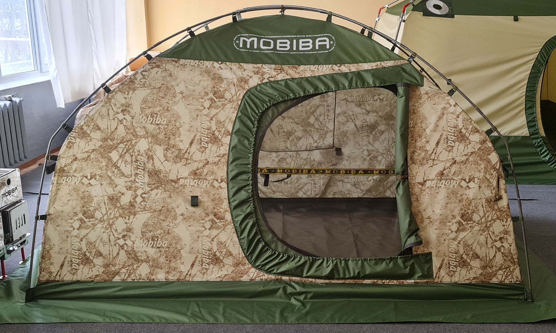

Вот так выглядит прототип К7, как я его вижу. Заменили дверку на более привычную. Но пришлось сделать новую форму двери. Она стала пошире. Приходится, конечно, нагибаться при входе, но в целом оцениваю дверной узел как достаточно удобный.

Сначала я предполагал, что будет удобнее использовать распашную дверь вверх. Но в итоге мы с Вами сообща пришли к мысли, что правильнее будет вернуть дверь распашную вбок. Я просто сделал ее пошире.

Вот такая кэX мне уже нравится. А если на противоположное стене окошко, то вообще супер :!:

Если внимательно посмотреть фото,то окно вроде есть на противоположенной стороне,шторкой только закрыто. АлексейАлександрович
Если на двери маскитка,на крыше осталась или нет?
Вверх дверь открываеться,как на К6,мне нравиться.
Ещё желательно добавить доп.петлю для оттяжки в районе верхнего угла двери,два варианта предложу,из за наклона стены и ширины двери,меньше матыляться будет,когда ветер.

Класс! Это то что нужно! Интересно на обратной стороне сделано окно как на мб-15, что можно менять на маскитку.
Re: К6
помоему нет. оно судя по всему целиковое как в к5
Re: К6
Отличный вариант,широкая дверь,то,что надо!

АлексейАлександрович писал(а):Вот так выглядит прототип К7, как я его вижу. Заменили дверку на более привычную.
Отличное решение!
К-серия стала ещё более походной. Если парится сидя на бревне, пне или вообще на полу, лежа, в полный рост, в таком варианте конечно удобнее чем в К5.
Можно даже потом, после парения, не переставляя палатку тентом пол застилать или пристёгивать родной, фирменный и ночевать спокойно. Но желательно с Дюной какой нибудь, чтобы подсушивала палатку и ночевать комфортнее было...
Значит ждём ещё мини-парафон :mrgreen:

Шалаев Михаил писал(а): Если на двери москитка, на крыше осталась или нет?
На крыше хочу убрать вентиляцию. Меньше дырявить крышу - меньше потенциальных протечек во время сильного дождя. Кроме того, вентиляция на крыше сложна в производстве. На противоположной стене планирую сделать большую вентиляцию "улыбка" с квадратным окном. Типа такой:
Улыбка на МБ-22.jpg (49.78 КБ) 2243 просмотра
Две большие площади вентиляции на двух стенах с возможностью в широких пределах регулировать приток воздуха должны компенсировать то, что на крыше вентиляции не будет.
Шалаев Михаил писал(а): Ещё желательно добавить доп.петлю для оттяжки в районе верхнего угла двери, два варианта предложу, из за наклона стены и ширины двери, меньше мотыляться будет, когда ветер.
Да, над этим подумаем, спасибо!
