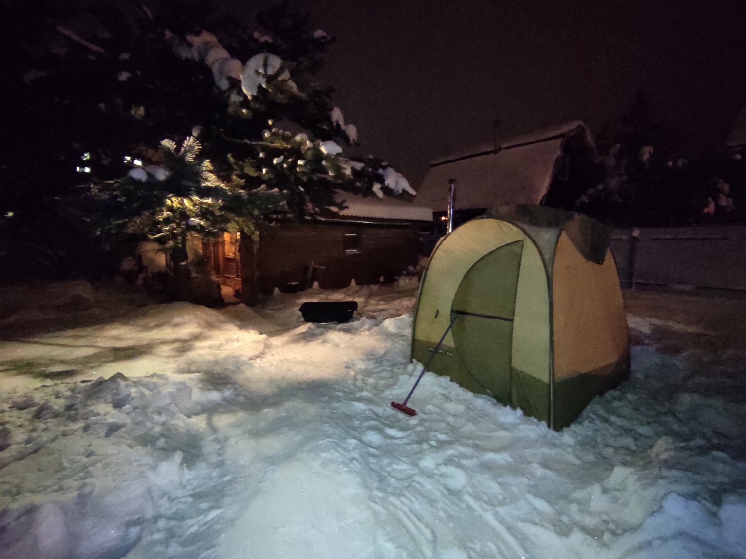

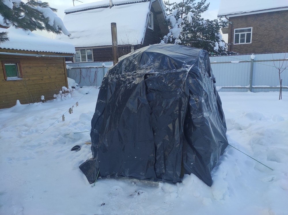

С 2021 года владел раритетной банькой МБ-5 с печью оптима. Парился в ней зимой, летом и в межсезонье. Зимой одевал сверху самодельный колпак из клеенки ПВХ, в принципе помогает. Все таки оптима - слабовата, даже летом не было комфортных для меня банных кондиций. Как первый опыт - сойдет, но для себя решил, что нужно стремиться к лучшему.
Июнь 2022, Ногинский район, р. Клязьма
31 декабря...
31 декабря...
Зимой в -10 экспериментировал с самодельным накидным тентом из пленки ПВХ - работает однако.
