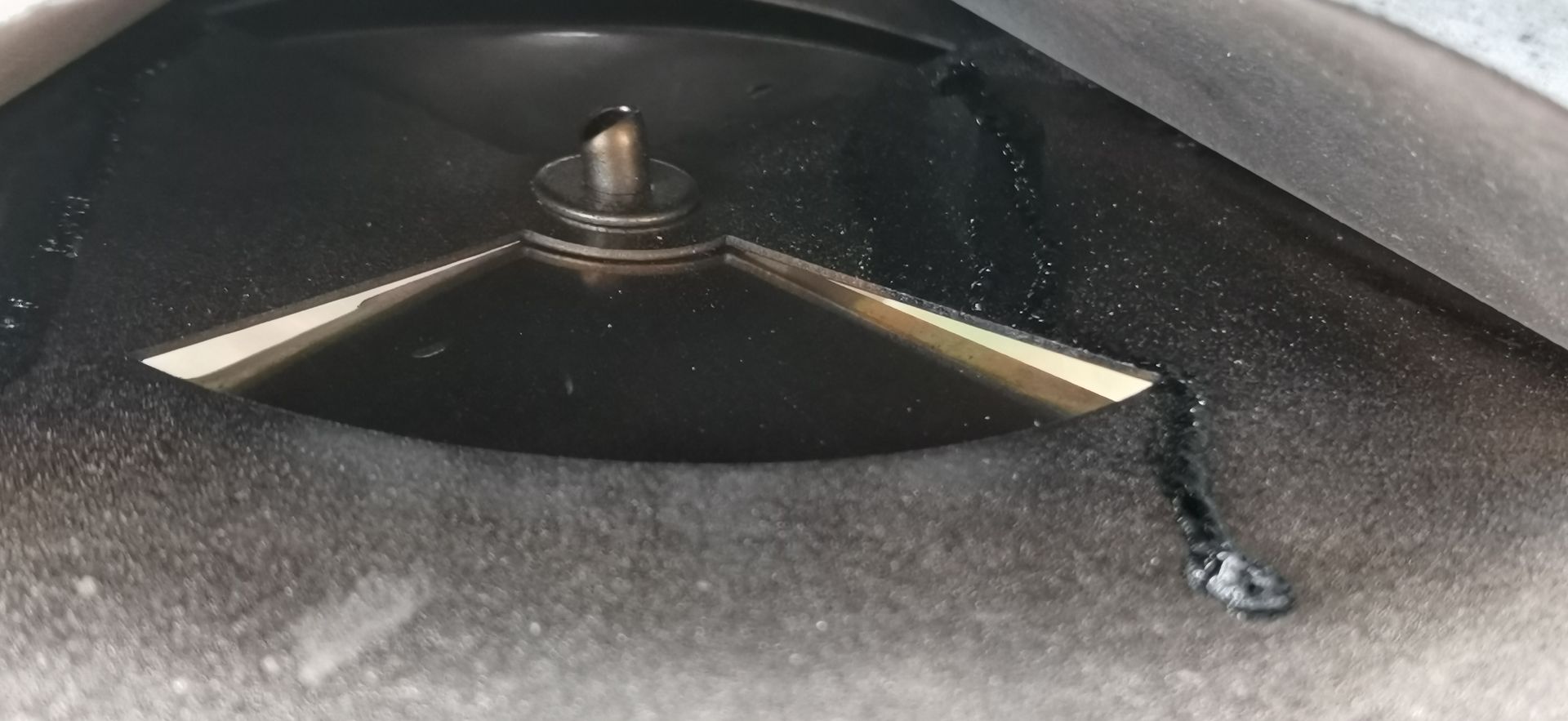

Здравствуйте гвардейцы.
Я снова в строю. Был в отпуске и наконец-то полноценно воспользовался Пятнашечкой и Мегасогрой. Пользовал и в режиме бани, и в режиме обогрева. В режиме бани вопросов нет, все получается и очень не плохо. Опишу как будет время в другой ветке. А по режиму ДГ возник вопрос. Вернее 2 ночи он не возникал, а на 3 возник. Не смог отрегулировать минимальное горение, уже писал в этой ветке, что регулятор воздуха у меня подклинивает и прощелкивается, так вот в одном из положений минимальный зазор не совсем минимальный. Две первых ночи я добавлял брикеты на угли и сразу закрывал на минимум и они нормально тлели до утра, поддерживая градусов 20-25 в палатке. А на 3 ночь пришлось брикеты поджигать и даже на минимуме они продолжали гореть, в режим тления перевести не удавалось, температура естественно была выше 35-40 и было жарковато. Но благо брикетов было не много и они прогорели быстрее.
Что с этим делать пока не придумал, разве что прибуду какую сделать для прижатия.

Привет! Чтоб вовнутрь не обыгрывала, попробуй полый какой болт надеть на заклёпку внутри, а ответную часть разопри гайкой, либо что-то подобное. А так странно, я с таким не сталкивался.
Могу предположить, что перед этим печь в режиме бани гоняли на максимуме до свечения и печь перегрелась. Поэтому проявилась термическая деформация в регулировочном диске. Обычно МегаСогрой или Согрой так не пользуются, поэтому мы с таким раньше не сталкивались.
Здравствуйте Алексей Александрович.
Это печь из первой партии и произошло это еще при первой протопке несколько лет назад. Потом был большой перерыв с выездами, только в этом году удалось возобновить выезды. Один раз зимой и вот сейчас летом. На диске даже цветов побежалости почти не видно или вы имеете ввиду деформацию самой дверки?

Привет.
Как будет возможность сфоткай на своей Мегасогре зазор изнутри при полном перекрытии приточки. У меня там в одном из положений треугольная щель получается и горящие дрова не затухают. А если на угли дров подкинуть, то все нормально, они просто тлеют. Я поэтому то и не сразу вспомнил о проблеме. Планирую высверлить заклепку и заново ее установить, вдруг поможет. Ну или вообще болт с гайками насквозь прикрутить чтоб наружу выщелкнуться не могла.

Бигстеп писал(а):AlexL
... У меня там в одном из положений треугольная щель получается и горящие дрова не затухают. А если на угли дров подкинуть, то все нормально, они просто тлеют.
Приветствую, Виталий!
Чисто для справки. Когда мы печь создавали, мы специально сделали так, чтобы по-любому какая-то щель оставалась. Чтобы не происходило полного перекрытия. Это для безопасности, чтобы движение газов в печи сохранялось, чтобы пользователи угарным газом не задохнулись.
Все понимаю, я без претензий, просто ищу способ исправить. В другом положении тоже щель есть, но не такая большая. Сфотографирую как до печи доберусь. Возможно у меня просто опыта еще не хватает с отопительной печью. :D Ничего, наберем, теперь я более свободен и смогу чаще выезжать...

Бигстеп писал(а): Планирую высверлить заклепку и заново ее установить, вдруг поможет. Ну или вообще болт с гайками насквозь прикрутить чтоб наружу выщелкнуться не могла.
Верно. Или даже подложить небольшую шайбу. Щель нужна, и эта шайба обеспечит щель и при температурных расширениях заслонка не будет цеплять ответную часть. Или немного ее подрихтовать, немного оттянув две детали одна от другой, чтобы щель всегда оставалась, при любых температурах.
