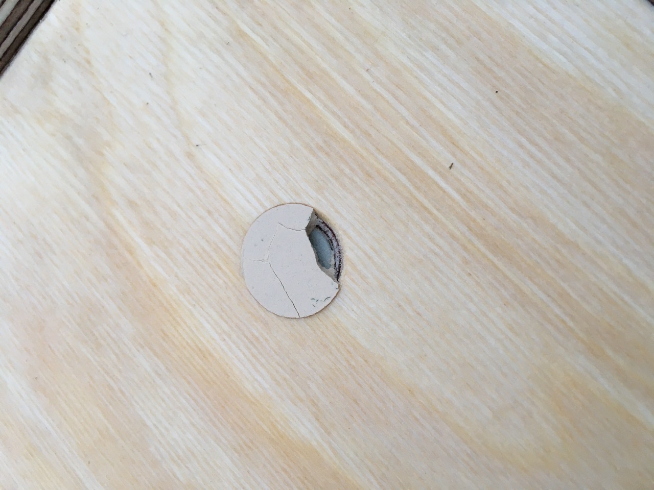

Всем салют!
Вот такой сюрприз мне преподнесла транспортная компания( Упаковки все целые,а внутри печаль…
Подскажите пожалуйста,что можно сделать,как исправить/починить?
Заранее благодарю!
Re: Как починить?
Harley-Davidson писал(а):Всем салют!
Думаете в транспортной вдарили, а потом упаковку на новую поменяли?
Harley-Davidson писал(а):Подскажите пожалуйста,что можно сделать,как исправить/починить?
Заранее благодарю!
Ну либо менять лист целиком, либо отрезать замятую часть и зачистить, но тогда эстетические качества немного пострадают...

Re: Как починить?
Попробовать немного выправить , убрать щепки, пропитать клеем, и зашлифовать.
Re: Как починить?
[quote="Евгений Геннадьевич"][quote="Harley-Davidson"]
Не знаю как это получилось,но упаковка вся целая!!!
Думаю сточить наждаком,оставлять,что бы дальше мохрилось не стоит!
Re: Как починить?
Мифодий81 писал(а):Попробовать немного выправить , убрать щепки, пропитать клеем, и зашлифовать.
Угол стал мягкий,туда сюда ходит((
Каким клеем лучше?

Re: Как починить?
Попробуй ПВА Titebond III
Re: Как починить?
Мифодий81 писал(а):Попробуй ПВА Titebond III
А заглушку чем заделать?

Re: Как починить?
Сообщение Zmei »
Я бы, как советовал Евгений Геннадиевич, спилил бы замятый угол. Фанеру полка пропитал бы маслом для банных полков. У меня так и сделано. Заглушку шпаклевкой по дереву можно восстановить. У меня они все повылетали почти. Я не заморачиваюсь. Стелю на полок всегда туристический коврик пенку. Комфорт возрастает в разы, а на полок влага практически не попадает. Есть коврики-матрасы. Снизу оксфорд, сверху текстиль, внутри наполнитель искусственный. Очень удобные коврики. Сохнут замечательно. Очень советую.

Re: Как починить?
Евгений Геннадьевич писал(а):
Harley-Davidson писал(а): Не знаю как это получилось,но упаковка вся целая!!!
Думаю сточить наждаком, оставлять,что бы дальше мохрилось не стоит!
Могли запросто уронить на угол. По картону не поймешь, был удар или нет. Нам нередко так портят грузы во время доставки.
Напишите Андрею Николаевичу, попросите выслать половинку столешницы на замену.

Re: Как починить?
[/quote]
Очень обидно получилось.расстроился сильно...
Писал Андрею Николаевичу,сказал,надо было на месте всё вынимать и смотреть(( А зачем мне всё вынимать,если визуально осмотрел,упаковка вся целая,даже углы на коробке не замяты...
Чтото мне не везёт с доставками,в прошлый раз КЦ приехала замятая,но она то железная,всё легко отстучал резиновым молотком,а тут угол весь в труху,что бы его отпилить/сточить,надо фанеру снимать,так как он до рамы стал мягкий и мохрится!
Сколько будет стоить половинка?

Re: Как починить?
Harley-Davidson писал(а): Сколько будет стоить половинка?
Александр! Передайте ему мои слова, что я сказал - заменить половинку. Он действует правильно, по инструкции. Но в отношении форумчан мы всегда можем сделать исключение.
Я ему завтра продублирую.
