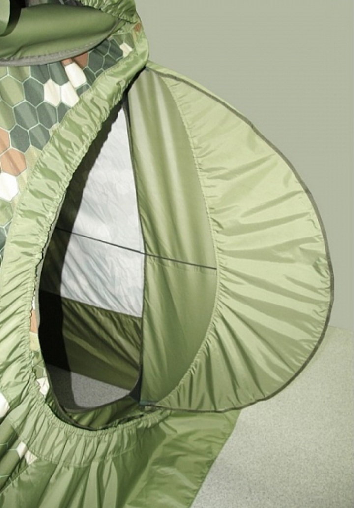

Пока мы всем кагалом усердно засоряем блог Антона по использованию Кайфандры РБ-200/К5 очередной очередью за еще несуществующей новинкой-накидным тентом, хочется немного обсудить собственно ее самую.
Не очередь, а новинку.
Что мы ждем от этого накидного тента? Если защиту от дождя, то с этим любая допкрыша справится, нет смысла тент городить. Для проживания есть ТВ-15. Значит, исключительно для бани в зимний период, -20 и холоднее.
Есть НТ-15. НО! НТ-15 пока поставишь, уже и бани не хочется, в установке, особенно если на ветру он достаточно проблемный.
Значит нужен тент, который будет из из того же оксфорда с ПУ пропиткой, что и основной купол, с проклеенными швами, но с максимально простой и быстрой установкой.
И тут уже наклевываются 2 варианта: либо ПРИСТЯЖНОЙ тент на крючках по образу и подобию ТВ-15, но выполненный из паронепроницаемого оксфорда, но без различных свистелок в виде съемных окон (достаточно и вшитого) и фартука для пола пристяжного, он также в собственно бане без надобности.
Либо НАКИДНОЙ тент без тамбура, с дверным узлом как на накидных тентах для 103 или 104, с завязочками для крепления к основному куполу и вшитым окном.
Первый вариант проще тем, что для него уже все есть :D Выкройки, технологические карты, только ткань заменить.
Второй вариант - проще, а значит и надежнее, возможно даже быстрее в установке (накинул, подвязал, растянул,все), не крадет внутреннее пространство, в сложенном виде места занимает столько же, как и сама МБ-15.
Но в обоих случаях вещь получается узкоспециальная, исключительно для бани в зимний период, требующая отдельно стоящего "чайного домика". Лично мне концепция "баня - а через дорогу раздевалка" понятна и близка, осталось убедить в этом потенциального покупателя :lol:
Зато не требует отдельной ИЗН, вполне подойдет и штатная.
Открытым остается вопрос востребованности. 10-20 тентов для банных маньяков-форумчан кассы не сделают, нужен ли подобный тент в массовой продаже, когда уже есть аналогичные по функционалу готовые изделия?

Batman писал(а): Либо НАКИДНОЙ тент без тамбура, с дверным узлом как на накидных тентах для 103 или 104, с завязочками для крепления к основному куполу и вшитым окном.
Меня такой вариант устраивает. Добавлю,швы проклееные,окно напротив двери со сменными окнами. По двери все правильно сказал. Внутренний тент мне лично не зашёл,места меньше и дверь во внурь открывалась.
Пи.Си. Мы используем МБ-15 как жилую,тент с тамбуром не всегда нужен,второй слой добавит комфорта,ещё один аргумент,что не надо более габаритную печь для отопления. Только не агитируйте что,с мегасогрой или согрой, ночью меньше вставать,я встану и подкину,хоть один,хоть два раза за ночь. Про пароизоляцию тоже не рассказывайте,когда печь топиться конденсат под утро появляеться от разности теиператур ниже кроватей,сверху не капает,проверено.
Согласен, дверь только наружу должна открываться, так гораздо удобнее.

Это конечно опытные пользователи уже понимают чего хотят, а у новичков конечно глаза разбегаются конечно, но если например продавать тент без тамбура в комплекте и позиционоровать такое изделие как универсальное, с возможностью использования круглый год, думаю будут брать. Будет конечно дороже такой комплект, но с другой стороны сейчас и так всё подорожало и ничего не остаётся, как купить за ту цену которая предлагается. Можно например рассрочку какую нибудь предлагать, как вариант...
Re: Тент на МБ-15. Без тамбура.
Безтамбурный тент в моем понимании изделие крайне универсальное. Это и возможность сделать полноценную двухслойку в более бюджетном варианте, чем тамбурный тент, и возможное использование в качестве самостоятельной конструкции при применении своего каркаса. Можно и две пятнашки использовать - но если приспичит, то каким таким образом одну на другую в мороз натянуть? Никак, без последствий. Перед тамбурным вариантом преимущества в цене, массогабарите(не очень существенно, но тем не менее), упрощенный вариант монтаж/демонтаж. Жертвуем только доп.площадью.

Еще 5 мл. добавлю, по паропроницаемости. Действительно, когда топится печь,конденсат на потолке мы не увидим, тогда и сменные окна вполне оправданы.
А для паровой бани - только оксфорд оба слоя, никакого рип-стопа. Вспомнил об этом, когда собирал на морозе ТВ-15, у которого весь лед, до сантиметра толщиной, был на внешней поверхности тента. Наглядная визуализация, так сказать, словам Андрея syslog про потерю полезного пара на обогрев улицы.
При внешнем накидывании в спальном режиме вероятность слипаемости увеличивается, по сравнению с внутренним подвесом, но для меня это прежде всего банная опция, так что лично мне накидной вариант кажется привлекательнее подвесного.
Тем более, что ускоренная его установка уже отработана на НТ-15, и на всех завязочках внутри тента привязаны курковые карабины, а снаружи МБ-15 кольца. И зимой намного чаще ставишь тент либо на лед, либо на землю, очень редко на камни, соответственно и колышек вбивается/вкручивается в любое место. Потому и стропы заранее отмерены и соединены попарно, остается их пристегнуть к Бахытовскому колышку тем же карабином, натянуть и закрепить в земле.
лед был после бани ? или в режиме проживания ?
у других 2х слоек 332 442 и аналогичных там тоже будет лед и конденсат образовываться ?

Тент на МБ-15 ? ОН же слипнется с основной палаткой.
Кмк, лучше ТВ-15 но из Оксфорда, шаблоны и выкройки сохраняются, меняется только материал.
Две разных модели выпускать по одним размерам:
- из Рип-стопа для проживания (или СВБ на Медиане без парогенов):
- из Оксфорда для паровой бани.
Расстояние между слоями играет существенную положительную роль.
Впрочем, не только для МБ-15, но и все двухслойки можно делать(продавать) внутренний слой на выбор (или как доп.опцию):
-весь из Оксфорда
-весь из Рип-Стопа
- баннаое отделение из Оксфорда, жилое из Рип-Стопа.
Правда, это расширяет ассортимент немного уменьшает "универсальность" (хотя, какая она универсальность, когда жилую часть заливает конденсатом), и ставит новых покупателей в небольшой тупик выбора варианта.

syslog писал(а):Тент на МБ-15 ? ОН же слипнется с основной палаткой. .
Вопрос тогда по накидным тентам на МБ-103,104. Их продают уже несколько лет,у них нет просвета между тентами как на МБ-22,332,и т.д. Зачем их делают и в чем разница с тем тентом о котором тема?

Не совсем понятно становится, сейчас же у двуслойных палаток внутренний слой из рип-стопа делается и никаких проблем вроде нет. У МБ-442, зимой в минус 30 парился и все норм, результат гораздо лучше чем в однослойке. Ну и что что паропроницаем, на что это влияет ? Пар же не проходит через внутренний слой молниеносно. Мне кажется если для бани, то рип-стоп тоже не плох.

Мифодий81 писал(а):Не совсем понятно становится, сейчас же у двуслойных палаток внутренний слой из рип-стопа делается и никаких проблем вроде нет. У МБ-442, зимой в минус 30 парился и все норм, результат гораздо лучше чем в однослойке. Ну и что что паропроницаем, на что это влияет ? Пар же не проходит через внутренний слой молниеносно. Мне кажется если для бани, то рип-стоп тоже не плох.
С какой печью и на каком объеме?
Вопрос и к Шефу Мобиба.
Он все равно приподнимается и с МБ-15 и с 103/104.
Но когда палатка типа РБ, то расстояние между тентами гарантировано. Есть в арсенале старая МБ-103 на дугах типа Кайфандры, там вообще супер с этим, но, к сожалению, на нее нет накидного тента. Но даже приспособленные накидки на нее из баннера или другие приспособляшки дают гарантированный зазор.
Вообще, мне конструкция крепления тента как у РБ нравится больше, нежели молния на МБ-10/15 особенно в мороз. И за счет отсутствия молнии и за счет расстояния между слоями с накидным тентом.
