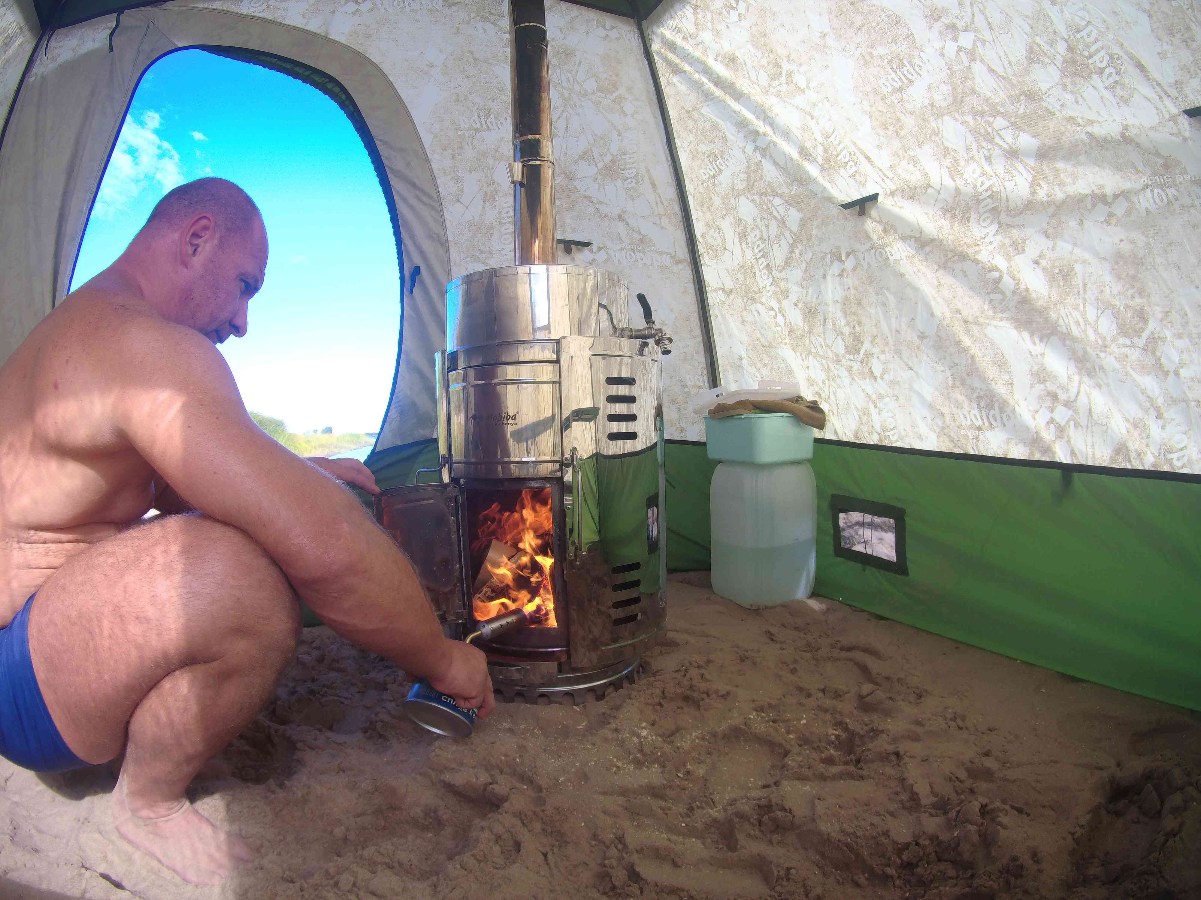

Погодка стояла космическая просто. Приехала Мама, значит вывоз всех на воздух .....
собирали шиповник, боярышник.
Баню пришлось делать под Маму, а ей только 50 и все. Но между их выходами я успевал поддувалом, накочегарить чутка себе.
Для интереса взял наши местные нонейм RUF из опилок хвои. На удивление оказались неплохоие. Только влагомер древесины не смог зафиксировать их влажность, оно и понятно состав прессом неоднородности. Но очень крепкие, руками никак, топором весьма неохотно. Горели очень хорошо.
На удивление ... а я на них крест поставил не попробовав ....... так что вот еще одни вид топлива. Плюсы конечно же компакт ..... одно дело мешок дров .... другое упаковка брикетов. За 3 часа бани истопил ровно 6 штук .... но это из за Мамы. А так упаковка на баню нормально я считаю.
Вода остывает +18. Но на солнце прям нормально. Супруга даже загорала, а я прям перед выездом домой искупался уже без бани.
Хорошая такая "рядовая" осенняя баня ..... перепад по температуре просто чудесный .... дальше только еще лучше ......
