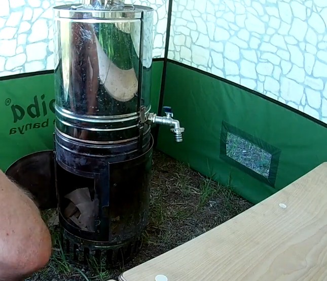

P/s кстати обратил внимание на фото там где приточка воздуха снизу, там заставлено у вас все чем то лагерным. т.е приточка закрыта или я ошибаюсь ?

Да, попробовал прикрыть пластиковой крышкой. Вообще, мне казалось, что в прошлом году там была шторка с регулировкой. В этом году её нет. Наверно и не было?
Re: К-2. Новая свобода - 2. Кайфуй - 2
на этой модели ее не было. кроме того приточка ВСЕГДА должна быть открыта. для химического горения сиречь окисления нужен кислрод, которого в воздухе 21% в обычном, атмосферном, не банном. Так что не стоить душить приточку руководствуясь логикой, расчетами или чем то еще.
закрывая ее все равно горячее не сделаете, а вот хуже сделать как 2 пальца об асфальт.

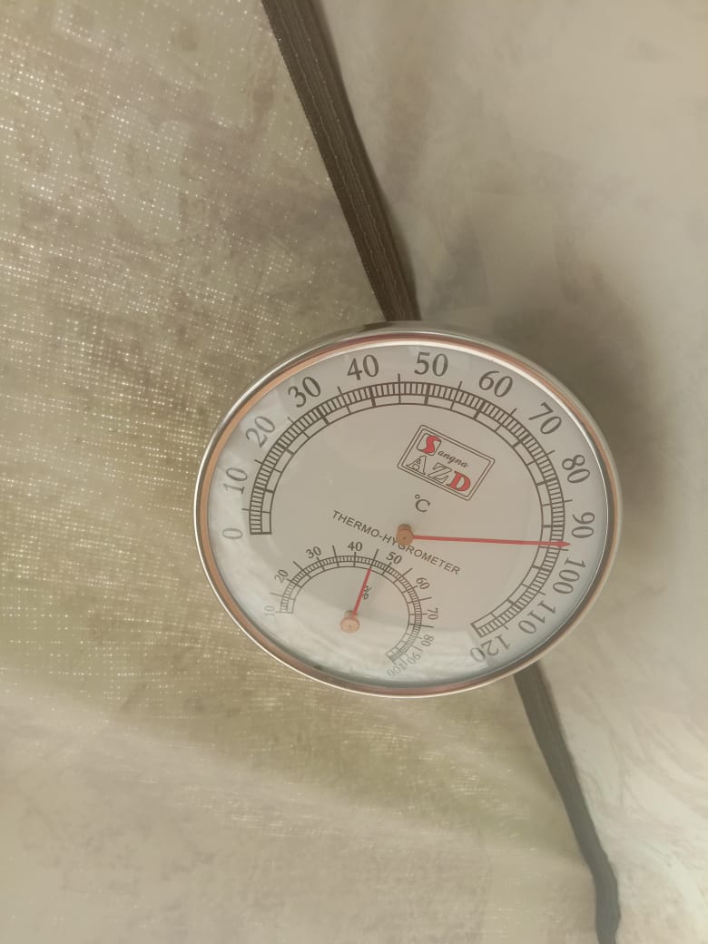

alexandr80 писал(а):Так хорошо попарились вчера на берегу реки, с доработками она стала огонь, заложил камни(дунит,кварцит,талькохлорид) внутри хреновину поставил + на трубе рассеиватель. В итоге получилось классно температура 85 и влажность 60 это жесть не сильно кочегалил даже. Так что друзьям тоже понравилось они не верили что такое возможно в палатке.
А можно фотку конструкции с камнями?
Я выше же фото ставил как печку сделал, незнаю почему вас не хватает ее, может дрова такие у вас, я тополем сухим топлю(а сырые были тоже не то). А тепло да быстро с нее уходит надо как писали постоянно ее в тонусу держать. Но зато плюс в том что прогорело попарились пока пошли поуляли можно не подбрасывать, пришли обратно немного закинул и опять кайф. Экономно выходит.
Я тут скоро сделаю себе печь типа Медианы только из метала посмотрим как она будет качать.

Сегодня чудно попарились погода была отличная.

Получил я ППГ от Жига 2 спасибо Бахыту за помощь. Протестировал его и первые результата были не понятны, с моим старым ППГ влажность да выше но кондиции выше что ли, а сдесь более суше(перегрет) пар и обжигающего эффекта уже не так сильно чувствуешь, более мягче что ли. Будем еще пробовать. За отпуск баня у меня побывала и на оз. Балхаш и на оз. Алаколь.
