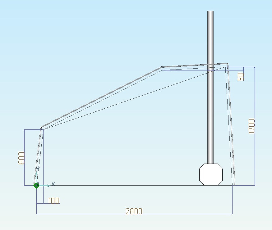

Что ж, тогда предложу свой вариант. Исходя из изучения более ранних достижений мобибийской конструкторской мысли, и ТЗ с 4-5 спальными местами и минимальным увеличением веса.. Самым вероятным вижу "вариант №1".) И до кучи - парочку других. Жирными линиями обозначен каркас, тонкими - швы.
И-и.. вдруг, да повезёт мне? :roll:
P.S. Точнее, вот так. Подредактировал.
Сообщения: 10673
Благодарил (а): 14375 раз
Поблагодарили: 19896 раз
Re: КАЙФАНДРА РБ???/К6
Feniks05 писал(а):Что ж, тогда предложу свой вариант. Исходя из изучения более ранних достижений мобибийской конструкторской мысли, и ТЗ с 4-5 спальными местами и минимальным увеличением веса.. Самым вероятным вижу "вариант №1".) И до кучи - парочку других. Жирными линиями обозначен каркас, тонкими - швы.
Интересно будет потом сравнить наши варианты в итоге. ))) Особенно, с учетом, что меня и ход моих мыслей уже изучили.)))

С учётом ранее отвергнутой идеи с раздвижным каркасрм из-за сложности, можно сделать не раздвижной. Если печь будет не Согра, а именно под эту палатку, поменьше, можно ещё немного уменьшить длину.

Дно вшитое, в качестве опций для зимнего использования - тёплый пол и тонкий внутренний второй слой. Вместо двери на нём гибкие магнитные полосы.

Одна из догадок, что К6 будет уменьшенной по высоте копией МБ15. А Жига-2 станет Жигой-3 с Михаило-Шалаевским/СергееПотаповским штатным отстегивающимся фартуком под камни.
Сообщения: 1681
Благодарил (а): 3195 раз
Пал Палыч писал(а):Одна из догадок, что К6 будет уменьшенной по высоте копией МБ15.
Пал Палыч, хорошая идея! Только дверь по середине надо, чтобы при в ходе в баню, о полок не спотыкатся.
Пал Палыч писал(а): А Жига-2 станет Жигой-3 с Михаило-Шалаевским/СергееПотаповским штатным отстегивающимся фартуком под камни.
Ещё с колосником и зольником)))
но это вряд-ли. Тогда к такой палатке КЦ-3 надо возраждать. Ну а скорее всего КЦ-4 конечно реальней в такую поставить.

*с 4-5 спальными местами и минимальным увеличением веса.. * спальные места на теплом полу или раскладушка?

Нинель писал(а):*с 4-5 спальными местами и минимальным увеличением веса.. * спальные места на теплом полу или раскладушка?
В моём варианте с учётом раскладушек ). Но можно и на полу.

Кажется, я и сам опечатался, и общественность в заблуждение ввел. :oops:
Речь шла о 3-4 спальных местах. Соответственно, если в стандартной палатке на спальное место отводится порядка 55-60 см, то 60 х 4 = 2400, не более. 1900 - длина спального места + место под печь. Высота - уже отработанные 1700мм для макси-мобильных "пешеходных" моделей. И облегчённое "капсульное" исполнение. ) Для того, чтобы высчитать вес, требуется масса "Жиги", вес квадратного метра ткани, метра каркаса... и, отдельно, вес отработанного в последних моделях дверного узла. Или магнитной защёлки? Где-то же оно, упомянутое "волшебство", обязано присутствовать... )) Интересно, что я ещё упустил? :D
