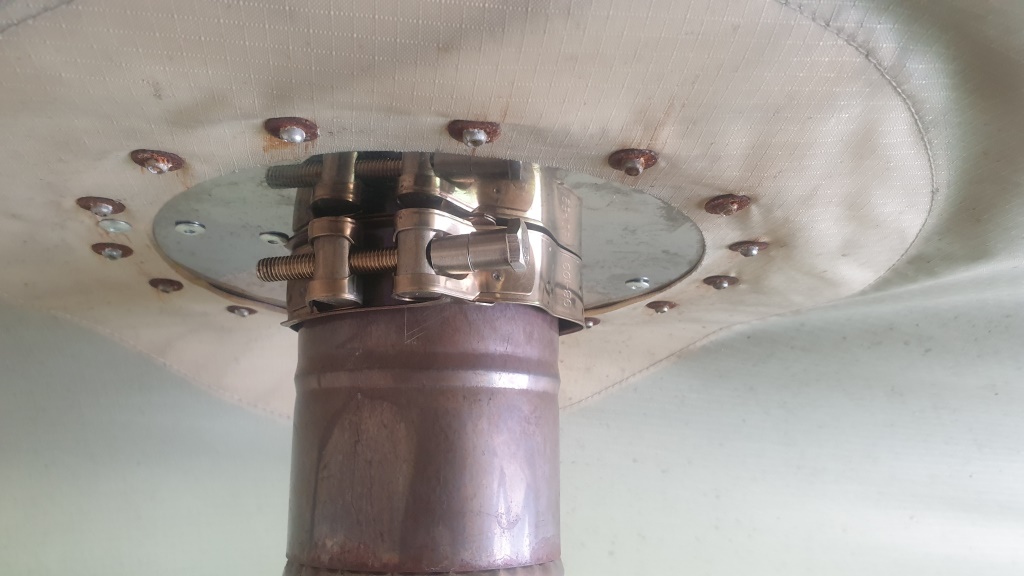

Суббота. Неожиданно настала зима! Выпал снежок. А тут, в теме, так интересно, а в гараже еще нулевая Мега-Согра. Значит будем пробовать! Связка такая: Мега-Согра+бак от КЦ-2+перегреватель от Жиги-2("бластер")).
Все это помещаем в 332-ю.
Получаем вот такой компот.
Да, забыл. Предварительно я отстегнул часть внутреннего тента, добрался до разделки и приклепал свои шалагушки, сделанные ранее в гараже).
Все собрал взад, собрал дымоход, все работает отлично!
Внутреннюю разделку фиксирую хомутом.
Внешняя разделка опирается на упоры и выглядит все это вот таким образом

Именно это я и получил! Но это действительно не плохо! Печь реально универсальная! Жарит не по детски! А еще она красивая!
