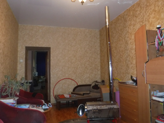

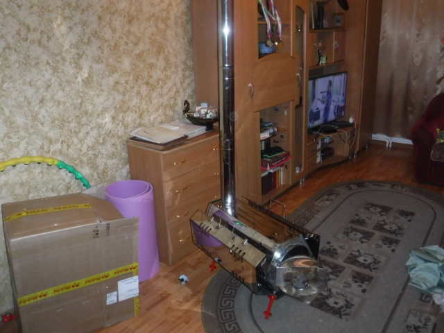

Пришла красавица. Вчера забрал с транспортной. Завтра в бой.
Высота моих потолков 3,05. Два сегмента дымохода не ставил. Получается, общая высота более 3,5 м.

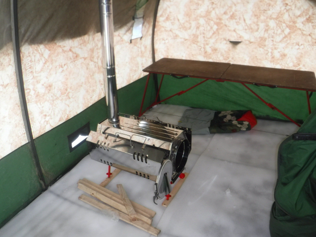

Всем привет! Только вернулись с реки. Пишу, пока впечатления свежи.
Ездили вдвоём, палатка МБ-104. По Белой плывут льдины и шуга, поэтому рыбалки не получилось. Зато получилась шикарная баня. Пасмурно, температура днём -8, ночью -12.
В деревне взял у знакомых дров - три мешка сухой сосны. Настолько сухой, что когда рубишь топором, получается щелчок, и чурка разлетается на несколько дровин. Затопили печь. Консервационное масло (или клей от клейкой защитной ленты) обгорало почти 2 часа. За это время успели пожарить на улице пару свиных чалогачей на Шикардосе.
Проветрили палатку и переместились в неё.
Водрузили на печь 10 кг жадеита, 5 кг старого габродиабаза, котелок 5л и чайник. На Согре вода закипает за 25-30 мин. На Меге за 15-20.
Через 10 мин. после затопки в палатке стало жарко, и мы закрыли перегородку. Через полчаса максимум можно было заходить в баню. Градусник забыли, но глаз уже намётан, т.е., если на полок нельзя сесть - обжигает, значит в суховоздушной бане не меньше 110 градусов. Постелили на полок полотенца, запарили берёзовые венички и начали париться. И Медиану и Согру между заходами приходилось бодрить, МегаСогра в активном режиме горит почти час. Сделали четыре захода с хорошими перерывами, дважды окунулись в ледяную воду. Дверь в палатку была открыта, иначе в предбаннике очень жарко и не комфортно сидеть, даже на улицу выползали на короткое время. Банный экзамен печь сдала на пять. Кому надо влажную баню - смело ставьте Парофон. Нам больше нравится сауна и последующая возможность быстро высушить палатку и вещи.
Теперь по отоплению. После бани оставил на приточном диске 3 мм, убрали перегородку и сидели до полночи, не подбрасывая. Полностью забил печь дровами в 01.30 ночи, приточка на 5 мм. Расставили раскладушки и спали до утра. Товарищ поставил раскладушку там, где был полок, а я отодвинулся подальше от печи туда, где стоял стол. В 7 утра стало свежо, но не холодно. Мы под лёгкими одеялами, без спальников. Подбросил пару дровишек и завалился спать дальше до 10 утра. Товарищ говорит, что ему всё время было тепло, и он даже не слышал, как я вставал подбрасывать.
На аппетит печь не жалуется, все три мешка дров мы спалили. Но надо учитывать, что сухая сосна горит как порох и довольно быстро прогорает, не оставляя даже углей. Золы минимум, кочерга и совок не понадобились. С листвяком, берёзой и топливными брикетами расход должен быть меньше, а время горения больше.
Всё ждал течь дёгтя утром, но так и не дождался. Всё чисто, даже микропотёков нет. Запаха вообще никакого нет. Пока не знаю, как будет с берёзой.

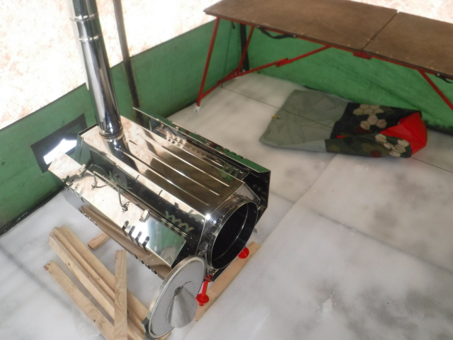

По дымоходу. В пиролизном режиме один сегмент показался лишним. Четыре нижних сегмента были чистые, на трёх верхних влажный, но твёрдый трудно очищаемый налёт 1-3 мм. Надо приспособить на кочергу металлический ёршик, как это сделал Александр Петрович. Сопряжение сегментов очень плотное - собирать дымоход не сложно, а вот разбирать - приходится попотеть. В транспортном положении в топке остаётся ещё довольно много места, войдёт пара-тройка сегментов, либо несколько дровишек.
На официальном сайте у Меги снимается конвектор для просушки обуви. У меня, как и у Ивана Радостева, такой опции нет. Надо действительно применить нечеловеческую силу, чтобы вынуть дугу из петель.
Печью доволен. При отсутствии средств на большую двухслойную палатку для зимних выездов МегаСогра расширит возможности однослоек, главное запасайтесь топливом. В малых и средних палатках от Мобибы всегда сделает баню. За ресурс при банном использовании я не переживаю. Обычная Согра за пять с половиной лет в осенне-летне-зимний период делала нам баню многие десятки раз. Думаю, Мега не будет хуже. Одна возможность вообще не вставать ночью для подбрасывания дорогого стоит. А как удобно при зимних выездах с ночёвками не тащить с собой две печи. Здесь два в одном не в ущерб практичности - и там, и там на высоте.

AlexL писал(а):На официальном сайте у Меги снимается конвектор для просушки обуви. У меня, как и у Ивана Радостева, такой опции нет
Вот, тоже мучал этот вопрос. Но всё забывал его задать. Мне тоже не удалось снять конвектор. Но это мелочи. А как Вам, обладатели МегаСогры, что можно засовывать в топку целые большие стандартные поленья. Это же сказка. Никаких тебе танцев с бубнами по распиливанию на более короткие поленья. Всё это удалось прочувствовать в полной мере при проживании на природе с МегаСогрой и КЦ-4.
Re: ПЕЧЬ «МегаСогра»
Ну да, ёршик нужен, я брал 10 мм и пассатижами его ворсинки немного загибал по окружности, чтобы легче в трубы запихивать. Странно, что с ковектором проблемы, у меня нету, я даже на работающей печи снимал, пара усиков отгибается с двух сторон, полочка вытаскивается, и всё, конвектор ничего не держит.
Что-то странно мне такое слышать. ))) Может не так делаете? Надо разогнуть усики полки, которая стягивает между собой шарниры. После этого они должны легко выйти из петель. Операция несложная даже для женских пальцев. Вы стяжку, которая используется как полка для камней снимали?
