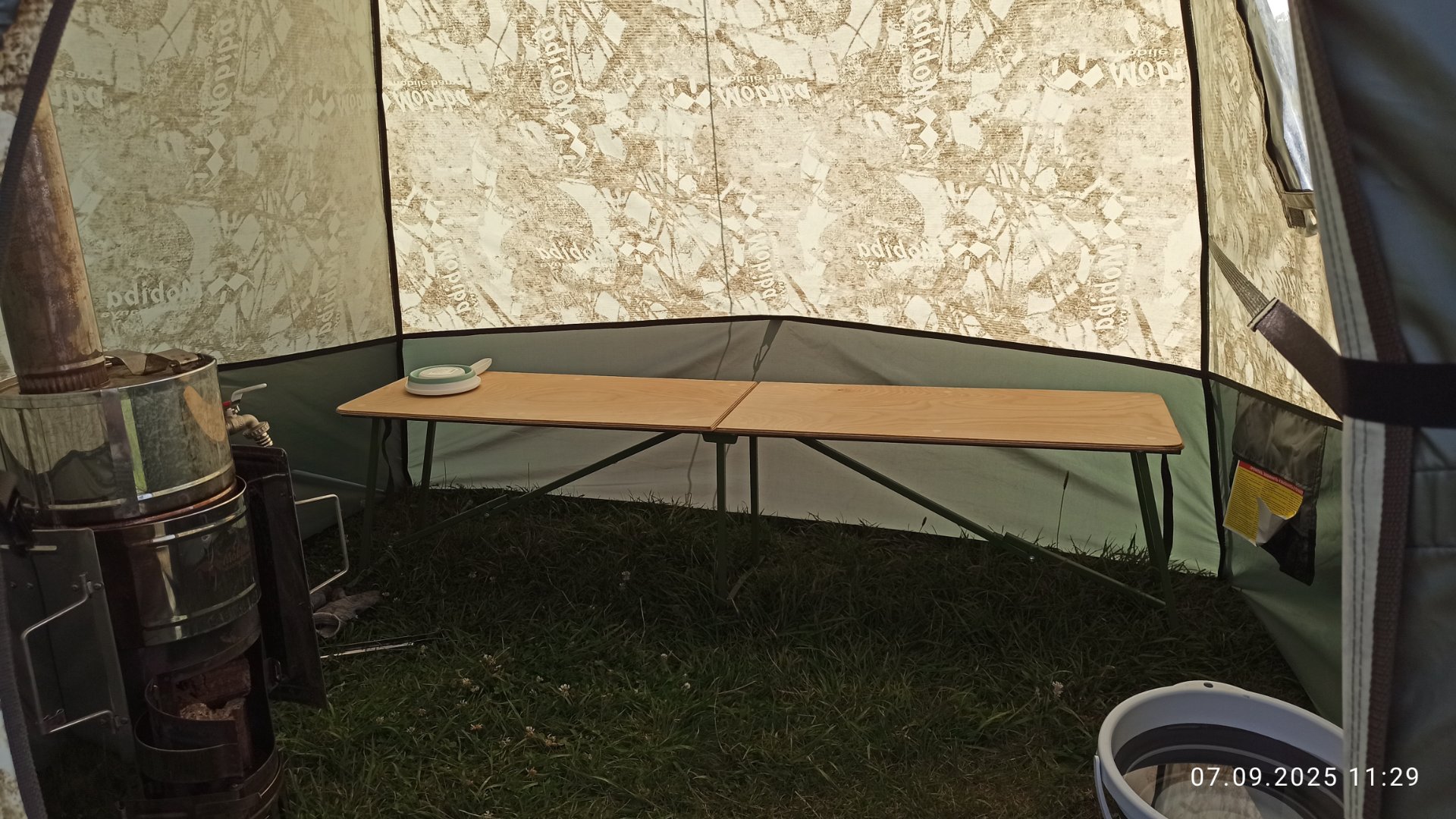

Re: Полок складной норвежский ПСН – 400
Сообщение Savin87 »
Как раз перед поездкой на озеро пришел на WB полок псн-400. Заказывал вместе с сумкой, очень удобно транспортировать и хранить. Первое впечатление-класс🙂. Приехали уже темно, палатку собирали уже с фонарями. Полок отлично подошел в качестве скамейки, трое мужиков с весом 85-90 кг легко и комфортно посадили свои пятые точки и полок даже не шелохнулся. Матрасика не хватает, фанера потом стала прохладной, но складной коврик naturehike очень нам помог. Однозначно нужен матрасик, чужие коврики съезжают от ёрзанья.Ну а с утра поставили мб 10 и тут псн 400 прям идеально вошёл по размерам. Сидели уже вчетвером,намного лучше по удобству и также в плане эргономики места в палатке. Фоток особо не делал, эмоции переполняли от долгожданной встречи с давними друзьями и от изрядно выпитого алкоголя🤭😄.

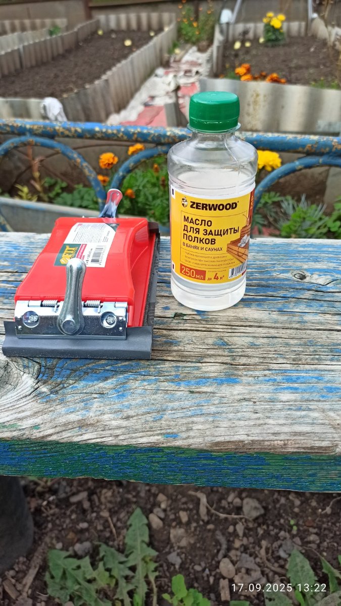

Сообщение Savin87 »
Дерево как известно не любит водичку, вот и мой псн-400 после банных процедур стал шероховатым. Новый был гладкий, так и хотелось гладить его рукой, а теперь стало не комфортно елозить по нему голым телом 😄. Наждачку взял 1000 зернистость, десять минут работы и снова хочется его гладить 🤣. Обработал маслом , примерно грамм 150 ушло, надеюсь к пятнице высохнет, в планах баня на берегу водоёма.
