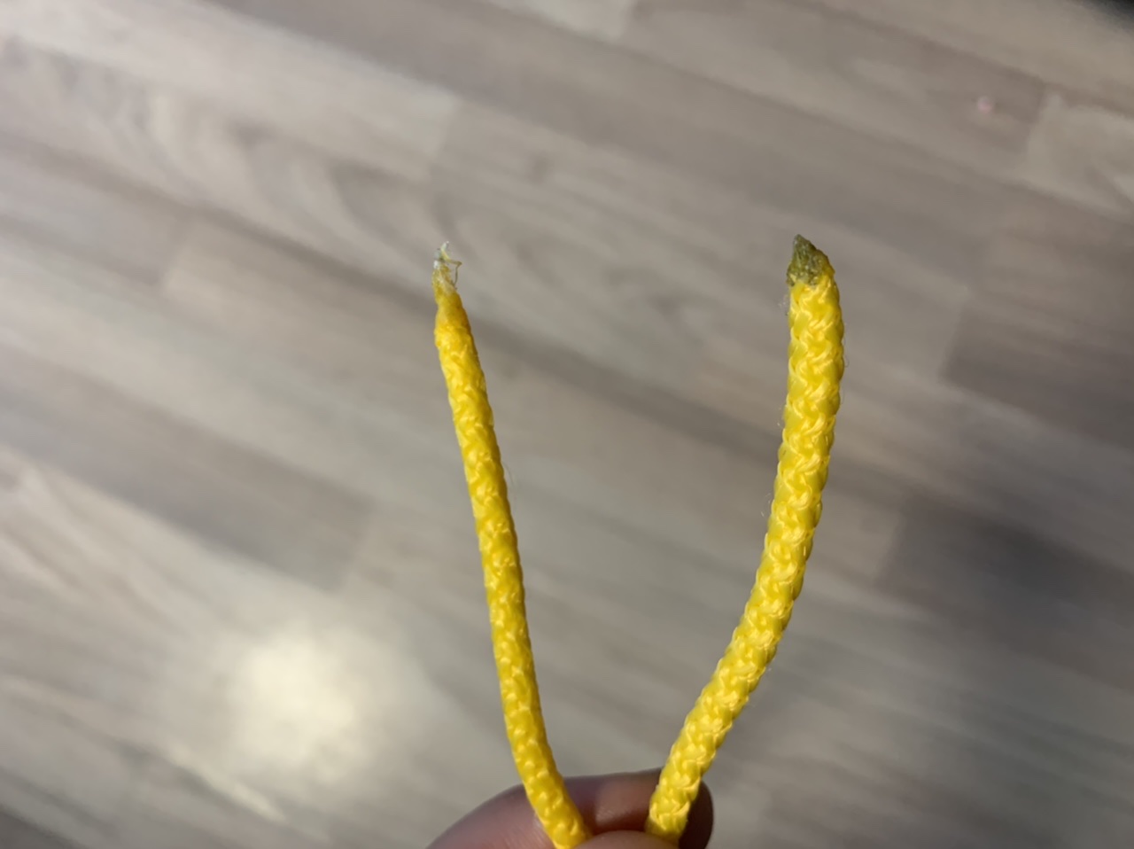

Решил поделится своим решением проблемы растяжек, оно не самое оптимальное и правильное, т.к. самым, самым будет то решение которое вы примете сами :lol:
И так каждый счастливый обладатель изделия Мобибы гордо рассматривая приобретение обнаруживает вот это;
Я не стал исключением, путём проб и ошибок я пришёл к тому, что первым делом надо решить проблему вот с этим;
Это я сделал с помощью зажигалки

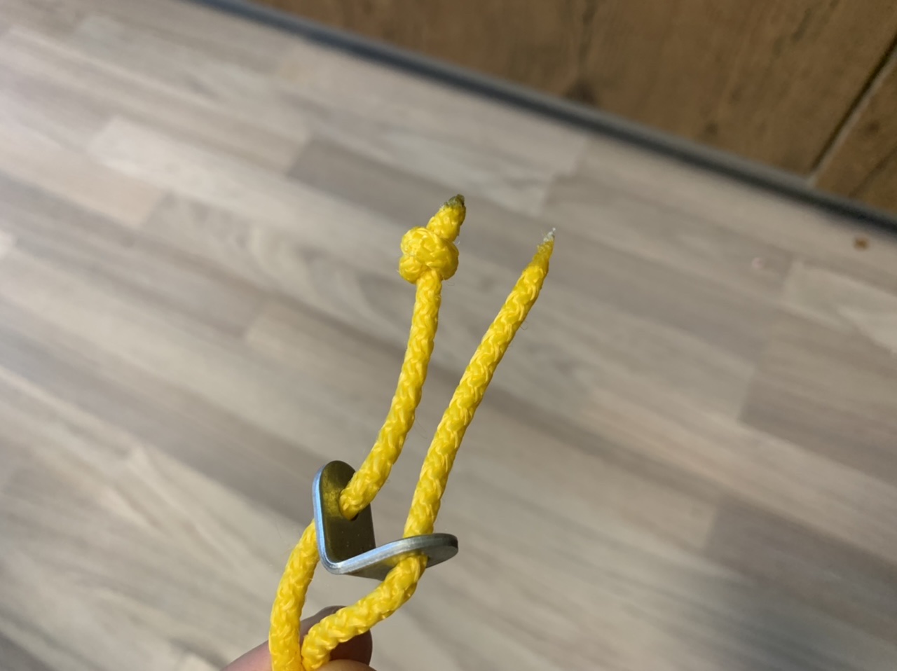

В Леруа Мерлен купил уголок бытовой оцинкованный, вот такой;
Затем я просунул шнур в уголок и один конец завязал вот таким образом;

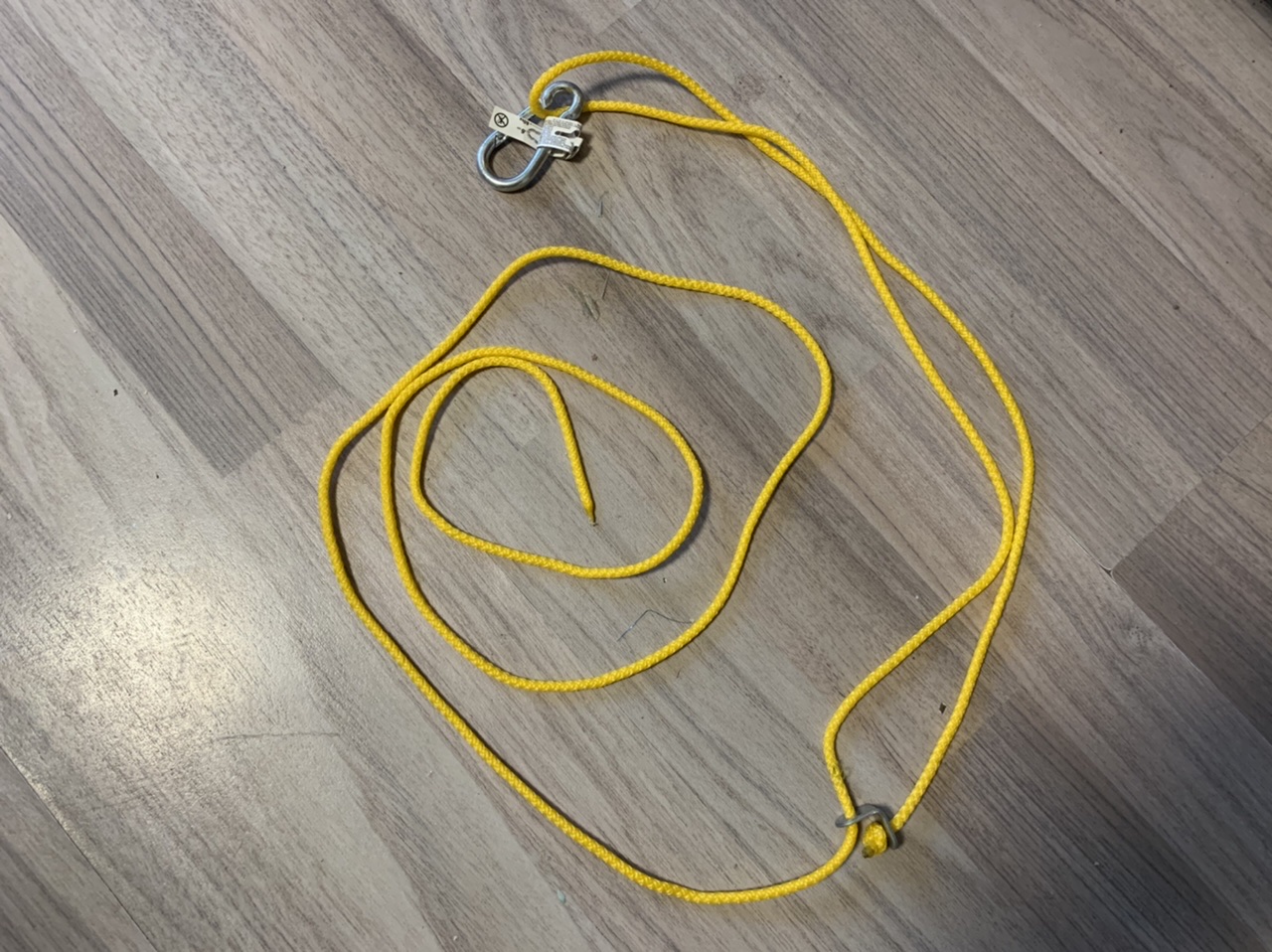

В образовавшуюся петлю прицепил карабин и получил вот такую конструкцию;

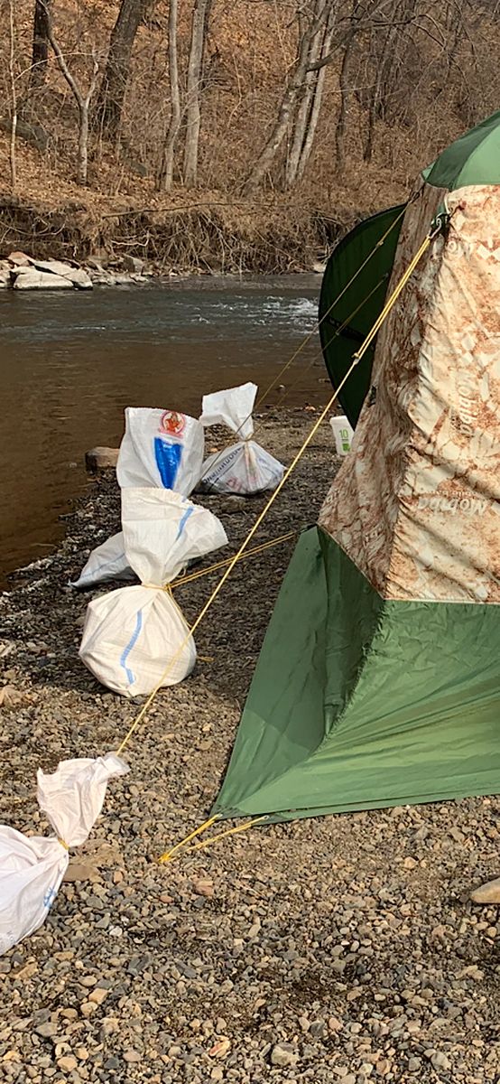

На другой конец растяжки я карабин ставить не стал потому, что использую и колья и мешки с камнями. В случае с кольями ( они у меня металические с кольцом) я карабин пристегиваю к кольцу кола а второй конец веревки на узел к бане, если же мешки с камнями то наоборот, карабин за баню а свободным концом привязываю мешок!

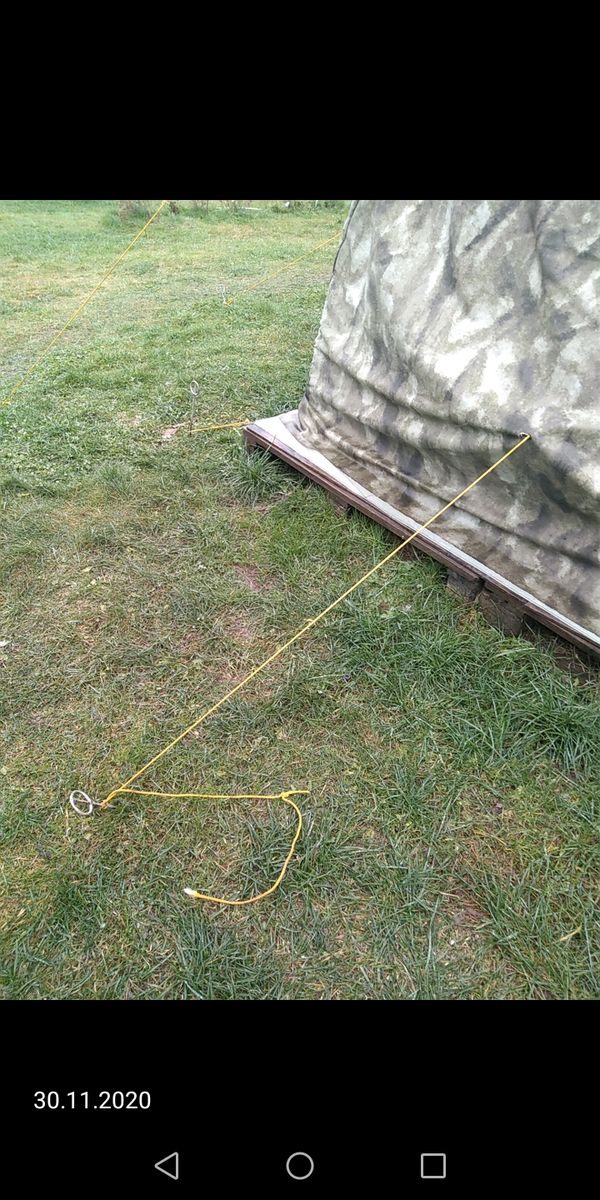

Homomobibas писал(а):В образовавшуюся петлю прицепил карабин и получил вот такую конструкцию;
Не такие уж и длинные оттяжки, поэтому я их оттягиваю на всю длинну. Тем более стоит на стационаре и периодически бывают сильные порывистые ветра.
А вот второстепенные могу и укоротить.
Что бы не перетягивать через дорожку, с противоположной стороны от ветра, укрепил через ветку.
