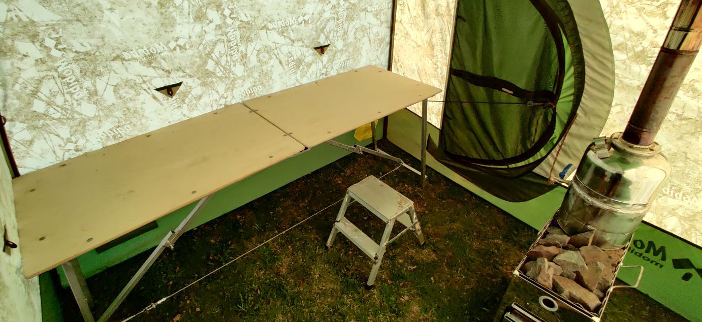

Я сделал полки сам. Это ширина 200см. Без поддержки центра.
Полки Mobiba теперь имеют центральную поддержку. Сколько полок испортилось? В чем причина? Если кабель достаточно прочный, что дальше, где сломаться?
Может быть, я поставил центр поддержки, потому что плита горячая и безопасность в первую очередь.
Поблагодарили: 20261 раз
Re: Полок своими руками
Banya_Fin писал(а):Я сделал полки сам. Это ширина 200см. Без поддержки центра.
Здравствуйте. Я решил модернизировать полки Мобиба и сделать их на трех опорах, потому, что это более прочная и технологичная конструкция. Для производства проще делать на три опоры, чтобы не регулировать длину тросика.
Полок на трех опорах не прогибается в центре под большими нагрузками, если люди прыгают и стремятся сломать изделие.
Прежняя конструкция с тросиком работает надежно. Но нужно наблюдать за состоянием тросика. Если где-то происходит коррозия, то однажды тросик может оборваться. Поэтому его нужно заранее менять. У нас были случаи, когда тросик обрывался.
Чтобы исключить такую возможность, я решил переходить на конструкцию с тремя опорами.
Но я повторяю, что прежняя конструкция служит надежно, если наблюдать за состоянием тросика. Полок на 2-х опорах проще расположить на грунте. Под него заходит низкий полок. То есть у прежнего варианта есть и свои преимущества.

Однажды (в прошлом году) на выезде, после дня рыбалки на воде, вечером сидя в МБ-10 с братом, обсуждали уходящий день, - саму рыбалку, удочки, лодки, моторы и тд...
При расслабляющем отличном паре от "ее величества", за увлекательной беседой произошел некий хлопок...... и в туже секунду мы оба оказались сидя на полу :D оба молча смотрели друг на друга не понимая что произошло "немного" офигели!!! :lol: Но самое веселое было, когда мы оба вышли из бани, сидящая за столом наша компания, все сидели с каменными лицами от недоумения, что произошло, т.к. из бани, после хлопка не было больше ни каких звуков и криков :lol: :lol: :lol: Это я так долго описываю, но на самом деле это все произошло во временном промежутке максимум в одну минуту и ни кто не успел ни чего понять и напугаться :D :D :D
Банально порвался тросик. К чему я это все поведал? Да к тому что полок, с этим (родным) тросиком отслужил мне года три, и да естественно он постоянно эксплуатировался и "в хвост и в гриву" Конечно же я видел ржавое состояние тросика, но его замену все откладывал на потом, мол вот приеду с выезда и поменяю и благополучно о нем забывал до следующего выезда.
В итоге после того случая, по приезду купил тросик, чуть толще (не специально, попался такой), заменил (делов мин на 10 не торопясь) и все полок опять в боеготовом состоянии! ;)

Сезон начался. Жена изявила желание поехать с баней, на природу. Как только кончится карантин, поедем. Ищу для нас полок, ну чтобы складной был и двоих выдержал)).
В прошлые сезоны я по старинке парился, без полока, на чем придется. Делали самодельные лавки, когда на несколько дней выбирались.
Ищу альтернаьиву лёгкому складному полоку. То что продается в Мобибе, это все для перевозки на машине, которой нет. Можно при желании конечно унести, но помимо полока еще много всего нужно.
Одно дело баня в одном рюкзаке, другое дело полок, по весу как баня целиком, который в рюкзак не положишь.
Хочу найти что то в пределах 5 кг, типа проходных складных раскладушек.
Мы весим 55 и 75 кг. Боюсь идея с раскладушкой неочень, многие до 100 кг с натяжкой. К тому же они низкие. Хотя у нас Кайфандра, сильно высокий поток не нужен. Кто использовал проходные раскладушки в Мобибе? Какие минусы и плюсы.
Возможно придется делать полок самому. Дюралевый каркас это конечно хорошо, хотя все зависит от конструкции. Порой со стальных трубок получится легче и жеще.
По поводу материала верха, можно ведь сделать с ламелей, которые для кроватей и раскладушек используют. Наверх положить пенку и вуаля... будет складывающийся в рулон. Пока только идея.
