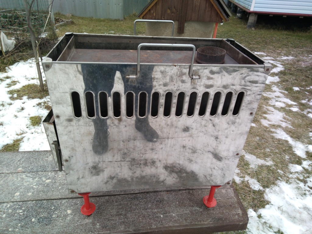

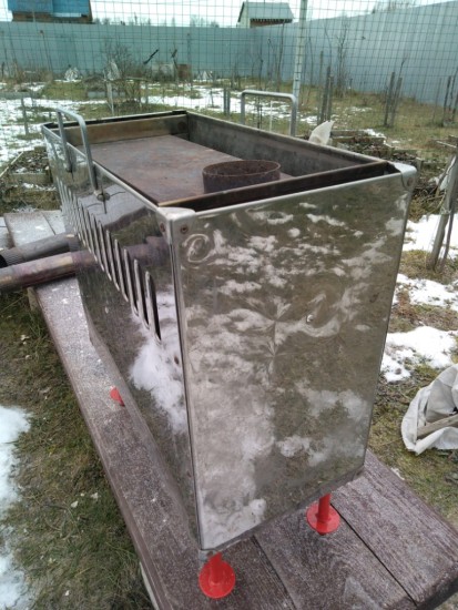

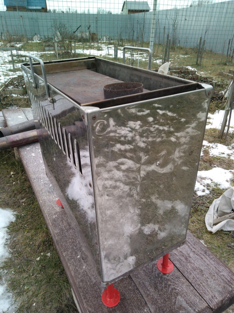

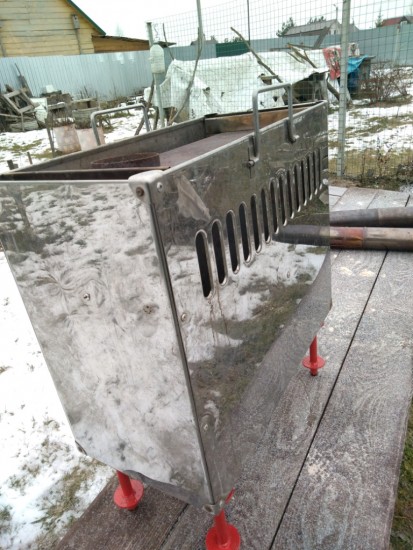

Печь Оптима, куплена в комплекте с палаткой МБ-442. Предыдущие хозяева использовали печь как пдг (печь длительного горения). Для отопления палатки, в редких выездах весной и осенью на охоту. Как банная печь не использовалась ими ни разу. Они вообще были удивлены что можно использовать печь и палатку как баню. Я проверял один раз в ИНИПИ, сразу после покупки. И один раз, на прошлых выходных в К5. С камушками это конечно же свой кайф, при поддавании на них кипяточка. Я теперь понимаю почему народ так любит Медиану. Один раз даже пришлось быстро ретироваться с полатей. Но я уже прикипел к печам серии КЦ. Тем более что у меня уже есть КЦ-3 и КЦ-4. А для отопления МБ-442 есть Согра-3. Привозил после покупки к Диме Мурамаса и он был удивлён состоянием печи. Даже ролик есть на сайте. Печь не бита, не крашена, пробег не скручен-зачёркнуто. :mrgreen: Даже тряпочкой перед фотографированием не протирал, сама так блестит. :roll: :D Цена 7500 руб.
После покупки. Печь в чехле.

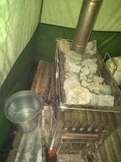

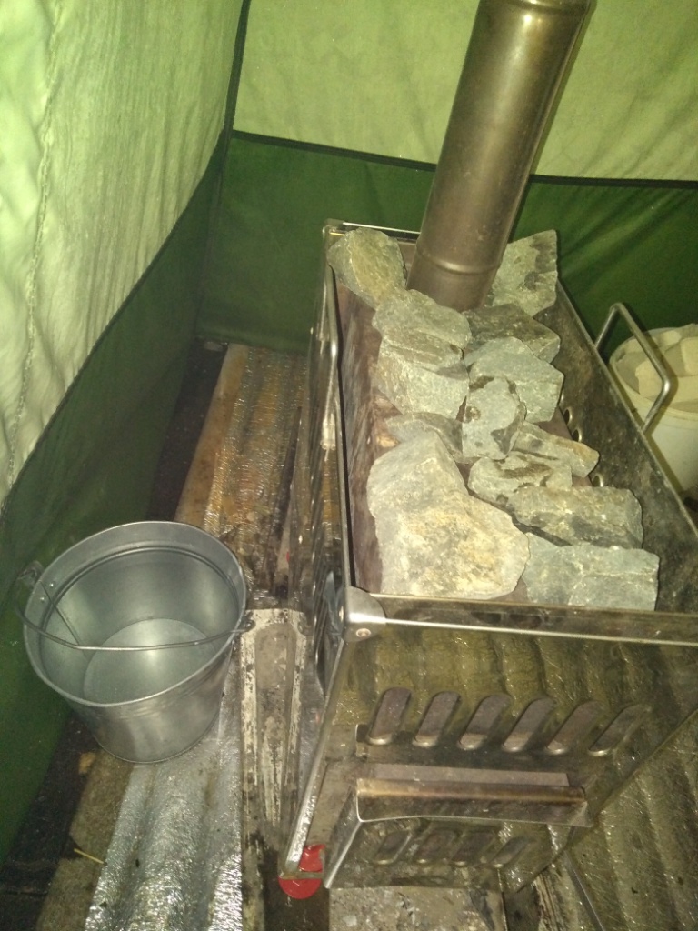

Проверил и попарился в палатке К5.

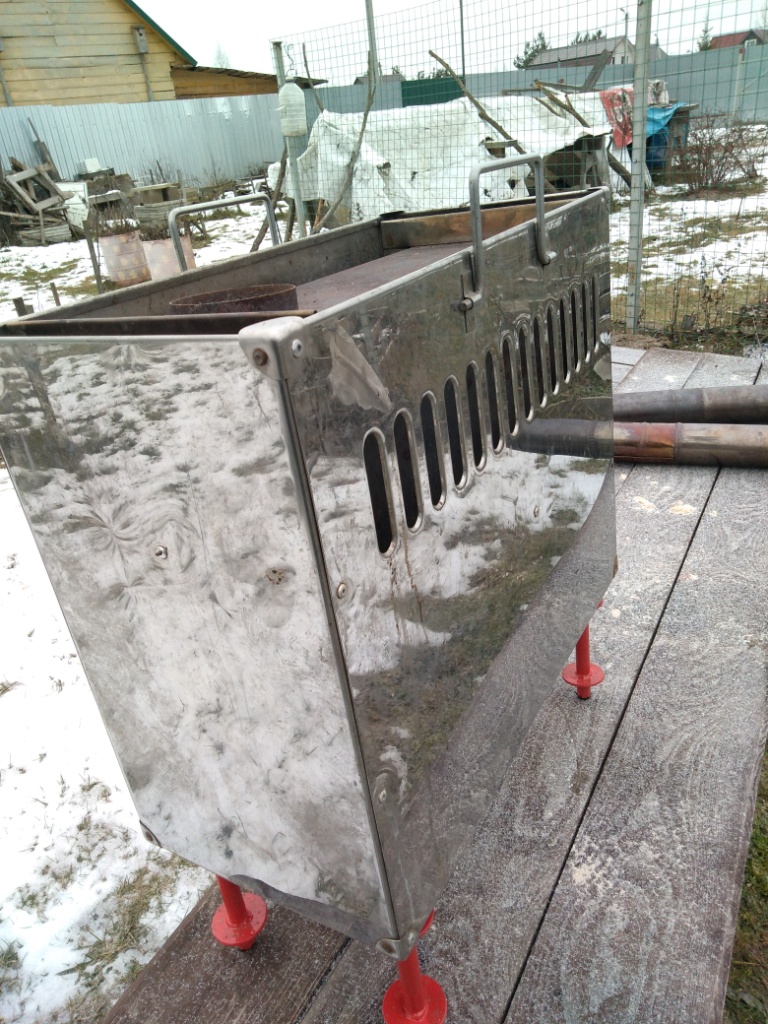

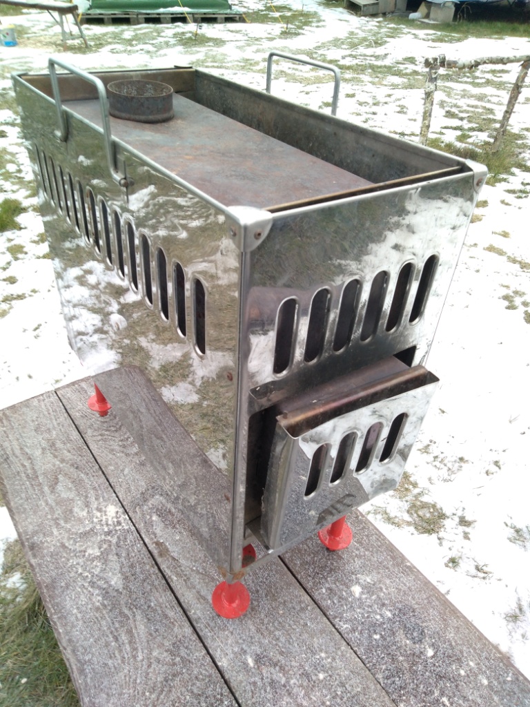

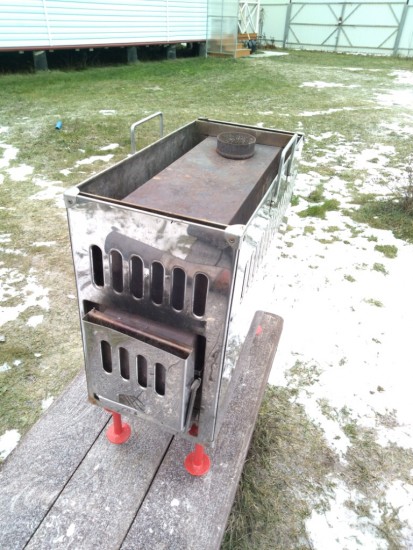

Диаметр дымохода 80 мм. Ножки будут в комплекте другого цвета. Красные я прикрутил от Согры.

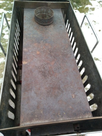

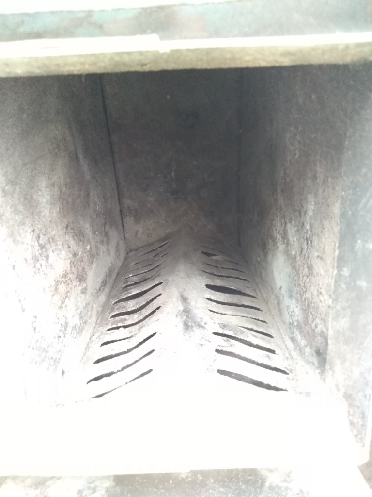

По виду печь практически новая. Тот темный налет на топке, это оксиды, которые образуются после первой топки. Я "пробег" печи оцениваю по количеству деформаций колосника и панелей топки. А не по цвету. По цвету не определить, потому, что новая печь после первой протопки как-то вот так и выглядит. Этот экземпляр прям совсем свежий, судя по состоянию колосника.
По назначению это МиниМедиана. Любую палатку из серии "К" прокачает на ура. И МБ-10 прокачает. Мы в начальные годы только такими печами и пользовались. Еще до появления Медианы. Оптиму можно использовать как вспомогательную для отапливаемой комнаты отдыха. Потому, что даже Согра зимой в комнате отдыха работает не в пиролизном режиме, а на минимальном активном.
