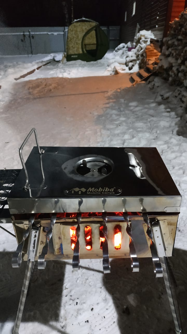

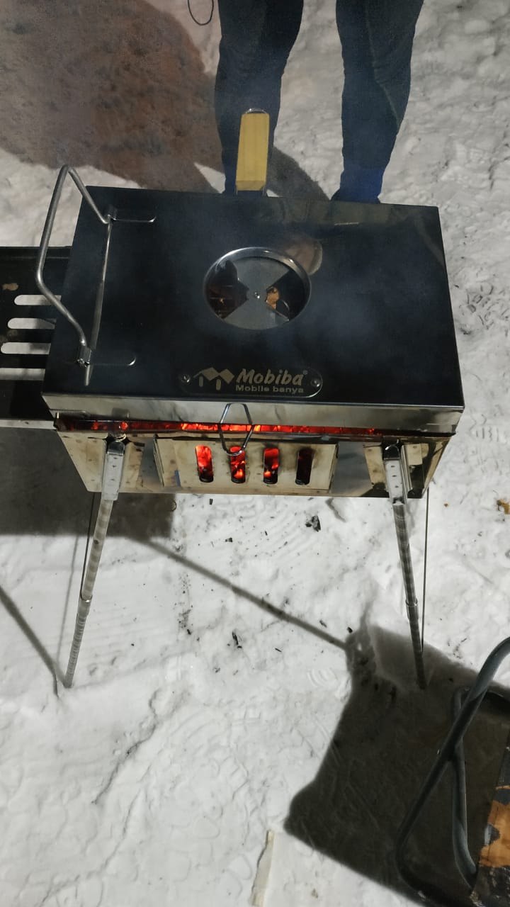

Вчера опробовал Шикардос.
Мясо получилось очень сочным и вкусным.
Хотелось бы в комплекте:
1) шампуры (решили на месте безжалостно отпилив от имеющихся лишние сантиметры - теперь по диагонали влазят внутрь мангала);
2) решетку с складной ручкой (в продаже только большие);
3) коптильню (придется искать с наружним размером под чехол Шикардоса и внутренним под Шикардос).
В остальном все супер - надеемся на полную комплектацию М2:)

VladimirT писал(а):Вчера опробовал Шикардос.
Владимир! Вы серьезно думаете, что мы будем производить шампуры или решетки, при таком их количестве и разнообразии в магазинах? )) Возможно в будущем. Сразу после того, как поставим на серийное производство летающий автомобиль с антигравитационным двигателем. )))

Алексей Александрович, в магазинах очень много совков, но иметь фирменный совок-кочергу в комплекте с МегаСогрой приятно. Наверняка и набор для чистки оружия из комплекта имеет право на жизнь, несмотря на то, что они представлены в магазинах в большом разнообразии. Вот такого Шикардоса я в магазинах не встречал (везде либо с усиками либо на петлях либо тяжёлые и даже на болтах). Хорошие шампуры в основном длинные их пилить жалко. Вы ведь размещали заказы в Китае, может быть есть смысл разместить заказ на шампуры и решетки (решетки можно в комплекте иметь 2 штуки, а шампуров влезет 8. При объеме Шикардоса хочется сложить внутрь всё кроме топлива.
VladimirT
Сообщения: 141
Благодарил (а): 143 раза
Поблагодарили: 133 раза
Сообщение VladimirT »
Сообщения: 10790
Благодарил (а): 14697 раз
Поблагодарили: 20307 раз
VladimirT писал(а):... Вы ведь размещали заказы в Китае, может быть есть смысл разместить заказ на шампуры и решетки (решетки можно в комплекте иметь 2 штуки, а шампуров влезет 8. При объеме Шикардоса хочется сложить внутрь всё кроме топлива.
Размещал... И неоднократно. Получить качественный товар из Китая можно только если твой представитель там сидит на фабрике постоянно. Или ты покупаешь китайский товар у поставщиков, которые имеют здесь в России офис и с них можно спросить за качество. И все-равно. Если есть возможность не покупать в Китае, лучше не связываться с этим. Это всегда долго и трудно предсказуемо.
Кстати, шампуры можете укладывать вдоль мангала, если хочется на них побольше мяса нанизать. Я же, если пользуюсь шампурами, а я ими довольно редко пользуюсь, укладываю их как обычно поперек и нанизываю столько мяса, сколько входит по ширине. На лишние свесы по краям просто не обращаю внимания.
Мы вообще на решетках давно готовим. Мангалы - это так... сувенирная продукция. Мы их производим немного. Фактически только для тех, кто в теме и для своих. Если обратили внимания, мы "Шикардос" нигде не рекламируем. Это изделие не относится к основной продукции и я не хочу, чтобы мангал занимал место на производстве, мешался под ногами во время производства печей.
