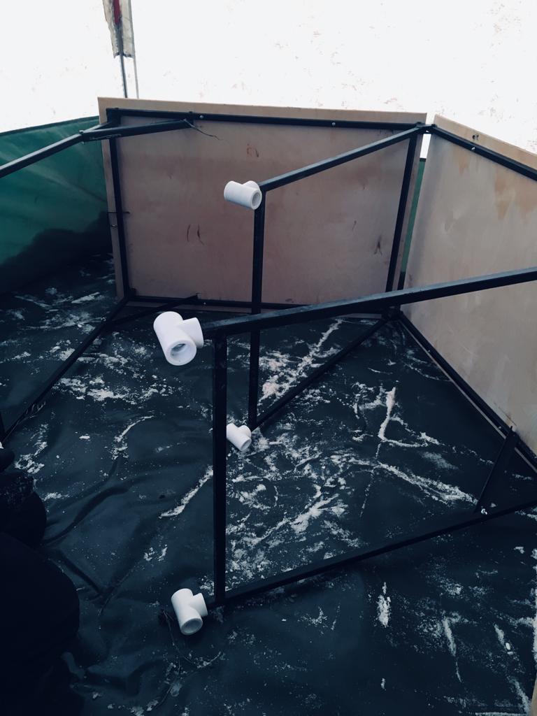

Планирую в качестве утепленного пола использовать термомат из ПВХ (подобные используют для прогрева бетона).
С двух сторон ПВХ внутри герметично запаян изолон 10 мм. Вот и думаю ПВХ скользкий материал? Кто нибудь отдельно ПВХ пол использовал? Ходил по нему в мокрых тапках?

Вчера провёл успешные испытания своего теплого пола (ПВХ - изолон 10мм - ПВХ). Чтобы ножки полоков не повреждали ПВХ я использовал полипропиленовые тройники 25-25-25. ПВХ матовый - не скользкий (если на подошве нет снега). Ходил в тапках, но пол не пропускает холод и можно стоять босиком. По неосторожности выронил угли из топки и они залетели под лавки. Сразу пролил их водой с веника и убрал крагами. Один уголек залетел за дрова и выдал себя через несколько секунд запахом паленного ПВХ. Пробоина получилась небольшая и была ликвидирована армированным скотчем. Остальные угли ПВХ повредить не успели.
