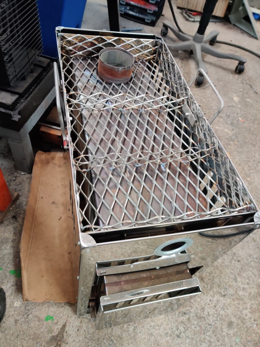

Re: Ремонт Медианы
Сообщение MobibaFin »
Моя плита не сломана. Я все еще сделал модификацию. Может быть, он лучше весит камни. Материал нержавеющая сталь.
Я частное лицо без каких-либо коммерческих контактов в любом месте.

MobibaFin писал(а):Моя плита не сломана. Я все еще сделал модификацию. Может быть, он лучше весит камни. Материал нержавеющая сталь.
Ну поскольку это MobibaFin ничего страшного, что не в ту ветку. Просто хорошо, что есть представители на форуме. Есть ощущение международного единения. Это радует.
По сути поста. Судя по тени, отбрасываемой от самодельной решетки она установлена с зазором с варочной панелью. Печка целее будет конечно, но камни как греть? В любом случае дольше, чем если они лежат непосредственно лежат на варочной. Решетка красивая)))
Ко мне можно на ты

Re: Ремонт Медианы
Моя вина. Я не думал, что MobibaFin чувствует, что я коммерческий актер. Нет, я частное лицо без каких-либо коммерческих контактов. Я пытаюсь изменить свой псевдоним.
