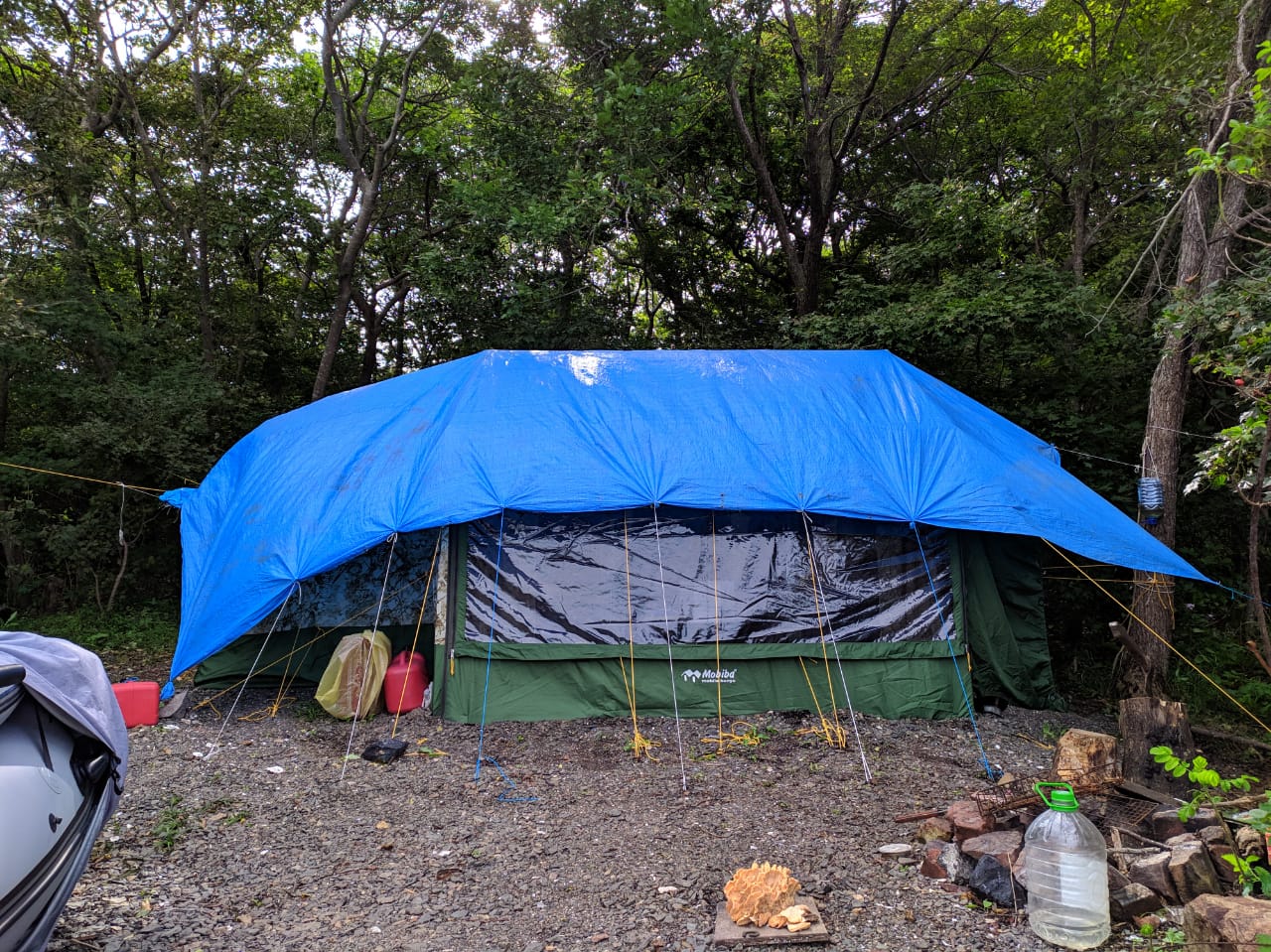

Проверка ливнем!

Очередной отдых с Мобибой!
Готовимся к Тайфуну "Лин-Лин" порывы ветра до 35 м/c

Выдержала отлично, скрипела, напрегалась, но всё целое! Оценка 5 баллов! Фото и видео после нет, батареи разрешились. На тенте ночью отрывались растяжки приходилось ночью перевязывать, веранда с баней не разу не чего не перевязывал!

А зачем тент натягивал? Надо было так пробовать.

Так можно пробовать дома в огороде, а остаться на острове ночью в тайфун без крыши над головой, да ещё и с семьёй, не очень хотелось. Поэтому решил перебдеть и укрепиться максимально, к тому же не известно было какое будет количество осадков.
Re: Веранда пляжная ВП-33
Рисково, надеюсь все риски были учтены. Хорошо что всё закончилось без последствий. Каркас доказал свою эффективность и надежность!
