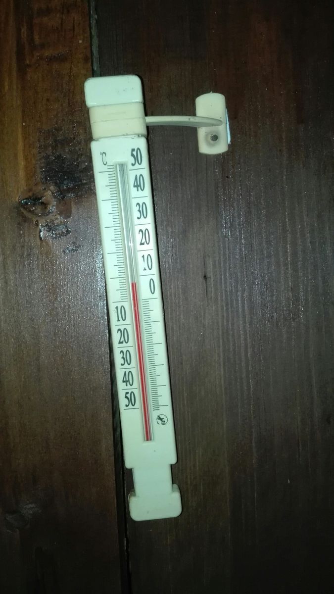

Зафиксировал начальную температуру на ещё нормально показывающем градуснике.

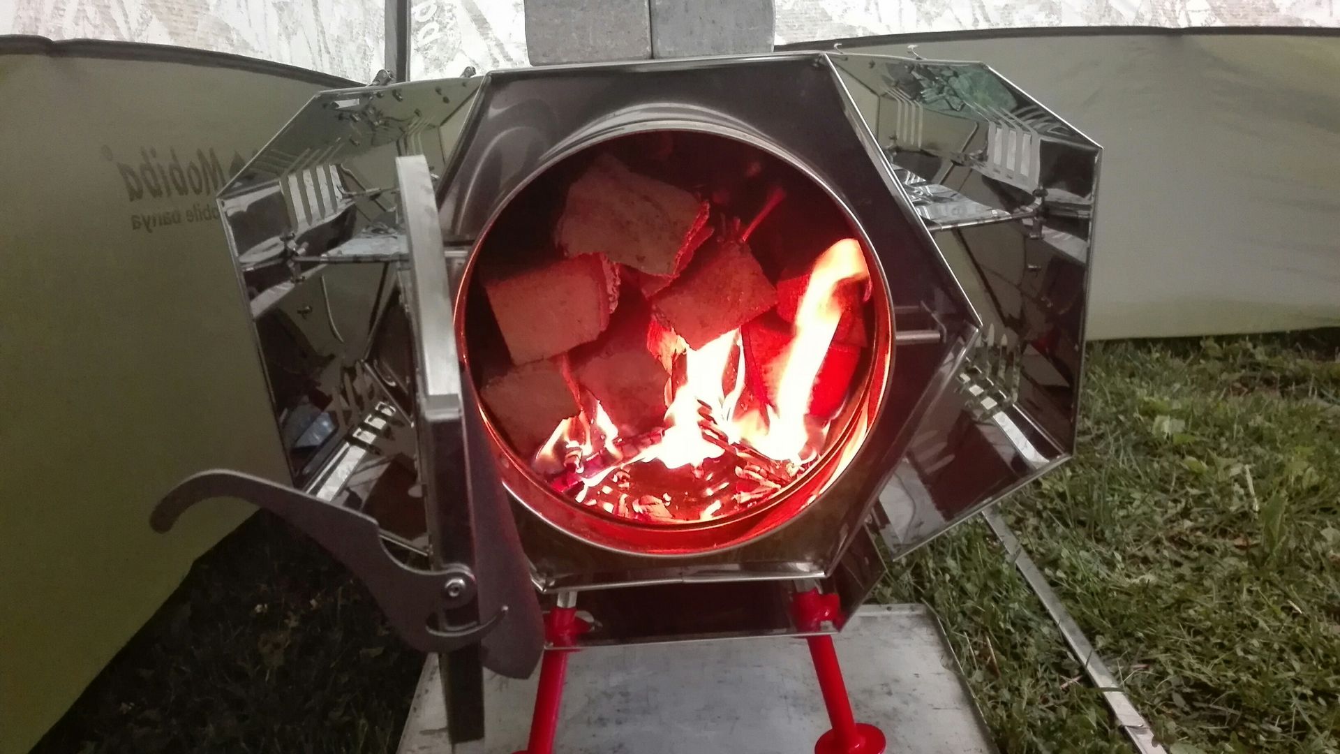

Затопил печь щепками, потом на угли положил нормальные такие дрова, какой это кайф оказывается.
Открыл регулятор воздуха на максимум и переложил кирпичики талькохлорита на горизонтальную поверхность, такое расположение мне больше понравилось.
Прошло буквально минут 6-8, и температура пошла вверх.
Оставил печь обжигаться.
Прошло минут 15 с момента розжига.
Пока печь обжигалась, а камни грелись ушёл по заниматься другими делами. Вернулся минут через 40 с момента растопки, а в палатке уже сауна во всю.
Печь красная.
Подбросил ещё дров.
Перевернул градусник, но было уже поздно, пластиковая шкала уже "поплыла". Так что показания могут отличаться от реальных.

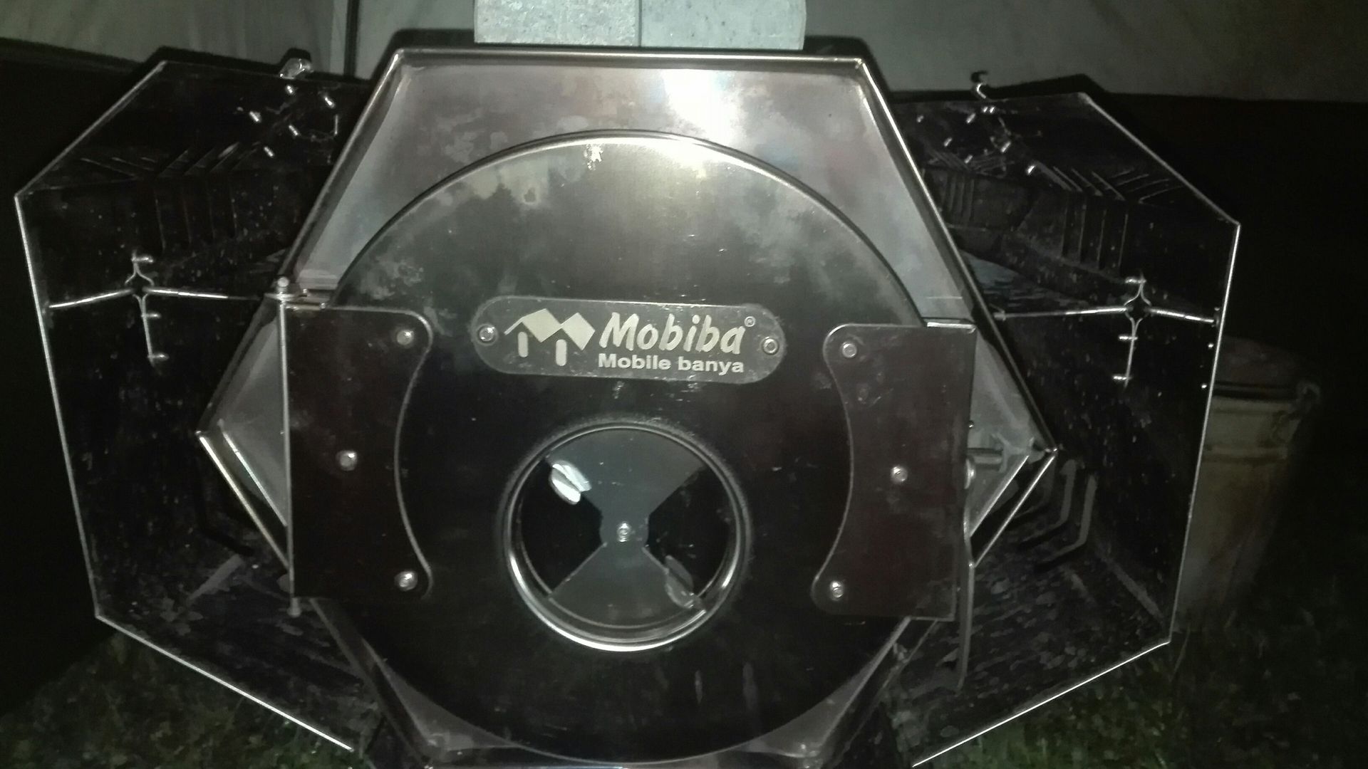

В 23 часа проверил печь и перевёл ее в режим ДГ.

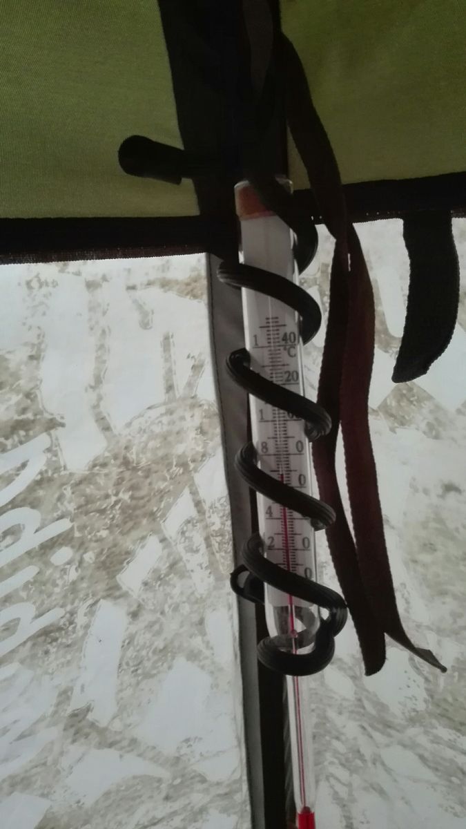

Через два часа, перед сном ещё раз проверил печь. На улице было 7 градусов. В палатке тепло, но градусник уже показывал неправильно.
Но это не важно, утром сравним температуру с другим.
Снова набил топку дровами и оставил небольшую щелочку 1-2 мм. И ушёл спать.
В 9 утра заглянул в печь, разворошил золу, а там ещё много горящих углей. Оставил печь догорать дальше.
Температура в палатке оставалась примерно такая же как и вечером. Сравнил температуру с комнатным градусником - 32* под потолком.
