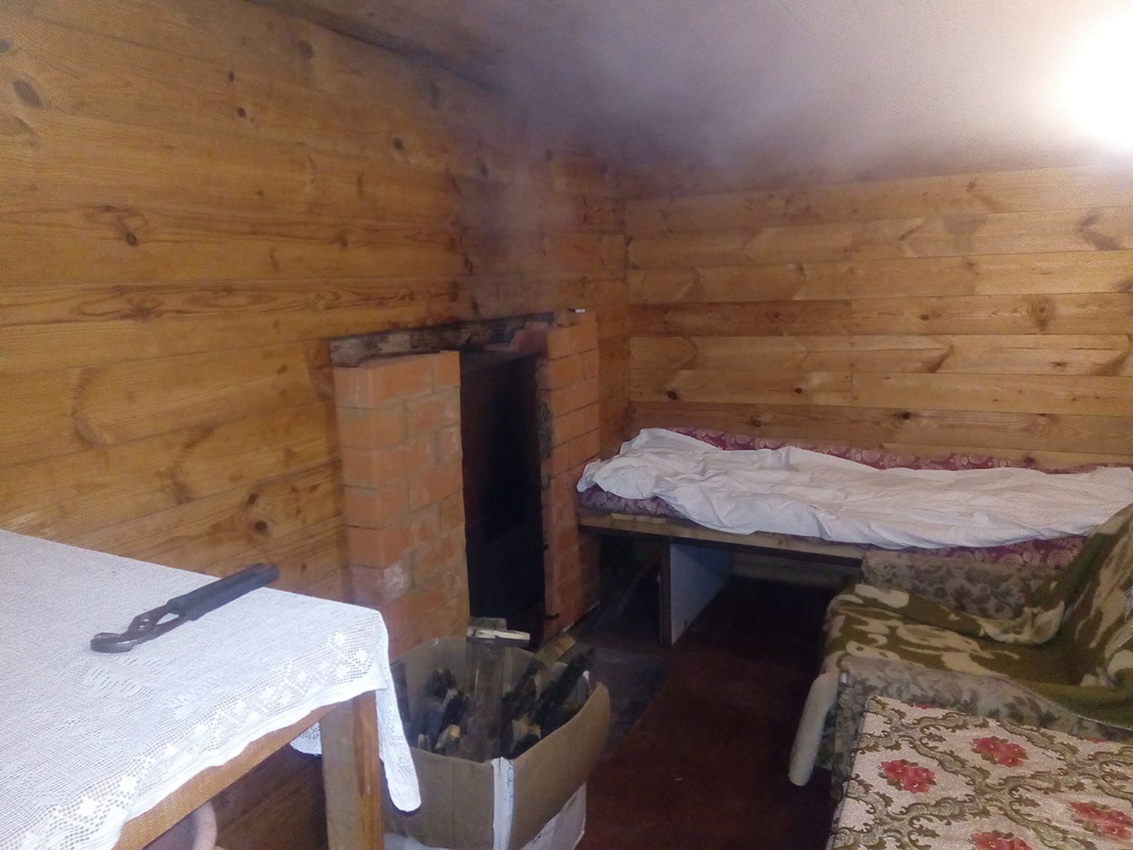

Вот так печь выглядела из парной.

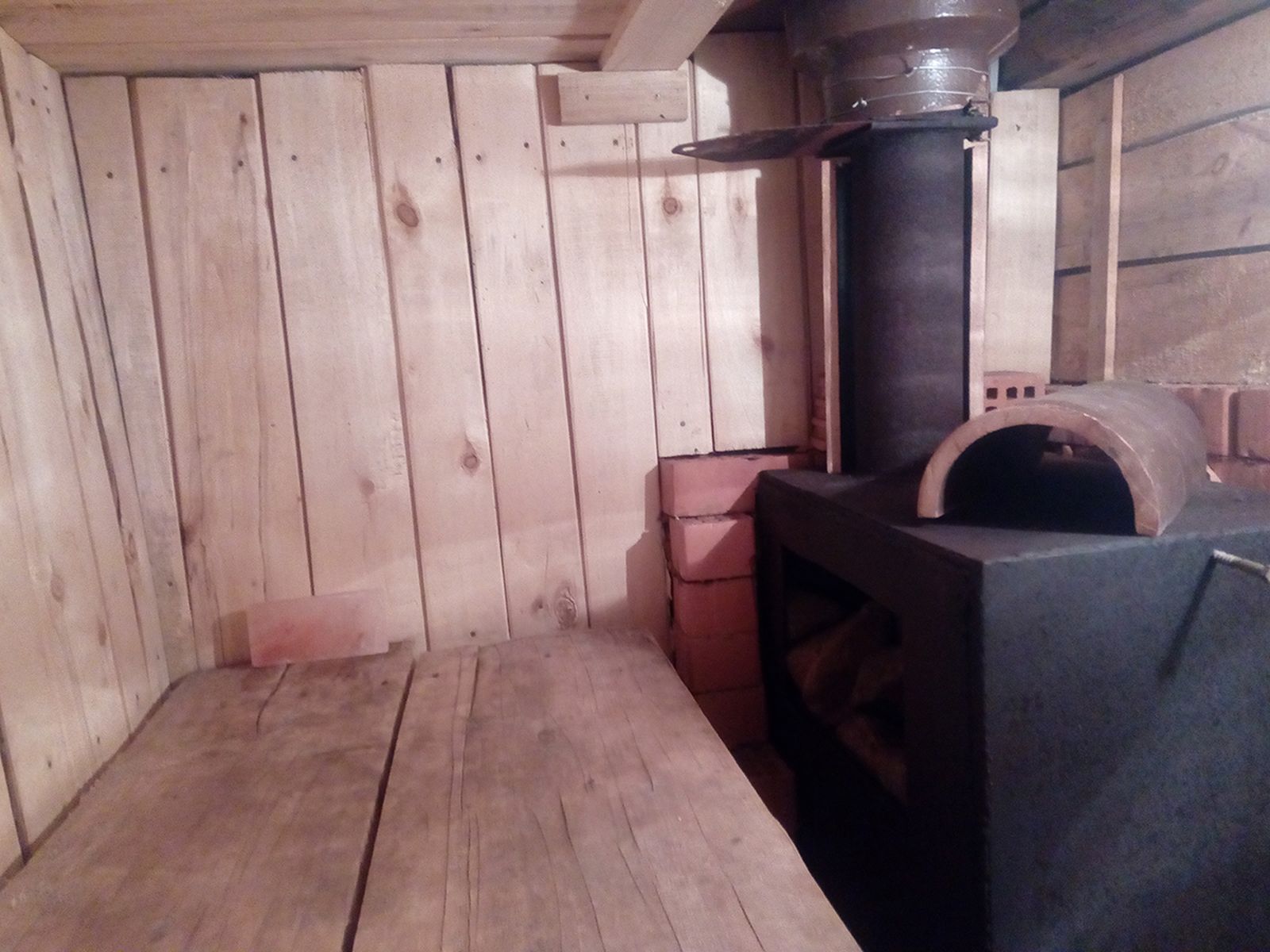

Родная труба диаметром 158 мм, СПГ-150 встал бы как родной. Но Игорь Ерхов сказал, что их сейчас не делают, и что у него есть последний СПГ-115. Который и был куплен, с полным пониманием, что таким сечением дымохода могу задушить печь совсем. Морально (не материально) я был уже готов и к замене печи. В приеме цветмета был куплен лист нержавейки 1.5 мм и с целью получения опыта аргонной сварки сварен новый бак для горячей воды. Дымоход заменен на сэндвич.
Вот что получилось на данный момент.
Бак вчера подсоединить не успел, пока так.

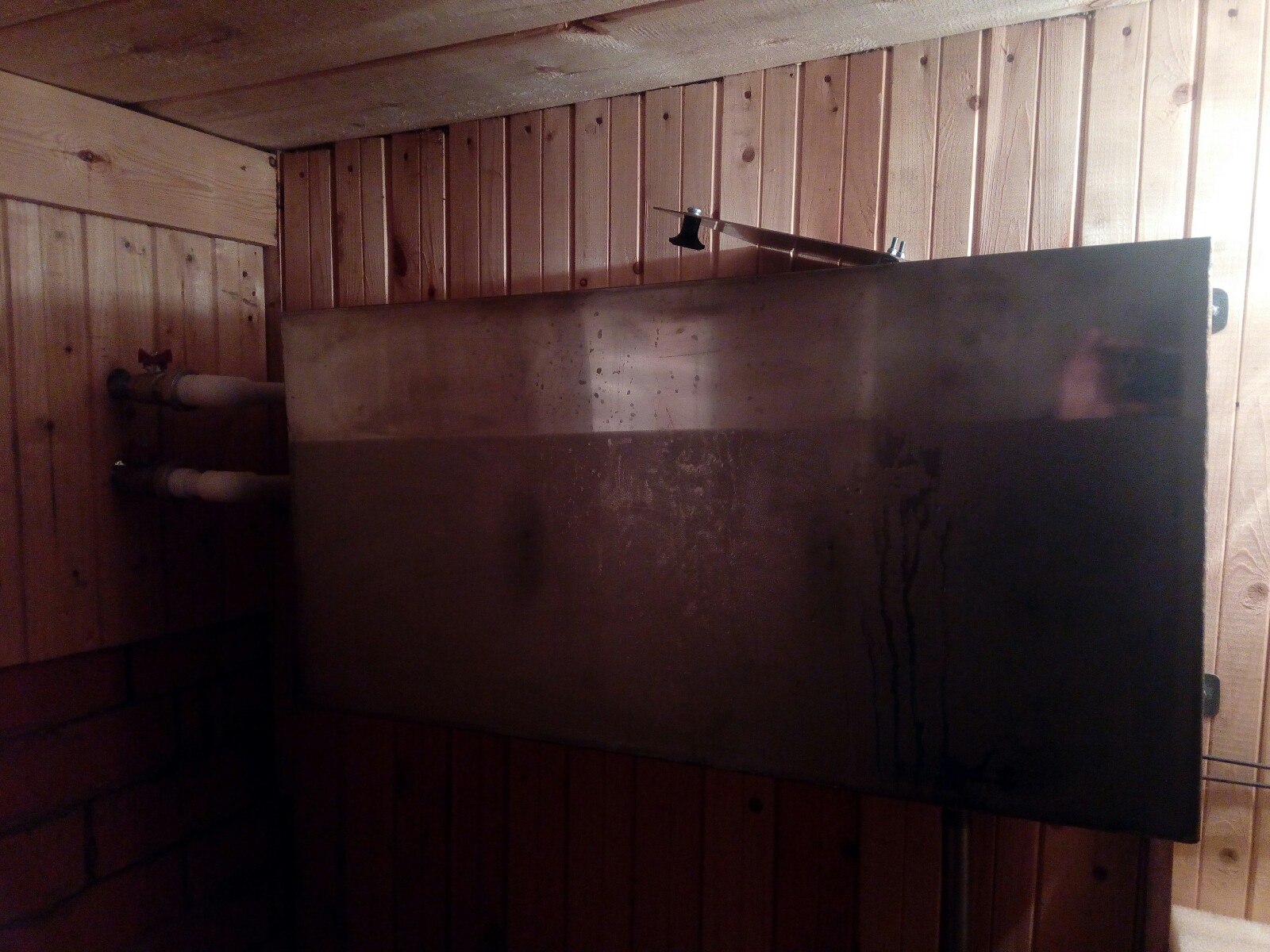

Добавил еще метр трубы, теперь над СПГ примерно 3,5 метра. Собрал систему до конца. Нержа нынче дорогая, на все не хватило, да и быстрее полипропиленом.
Залил воды, дабы проверить. Нигде не потекло, не закапало с первого раза, что само по себе удивило и сразу насторожило. :D При полном баке воды - в Парофоне сантиметра 4 до верху остается, в принципе, как и рассчитывалось.
Закрыл краны и затопил, включив секундомер. Тяга не сказать, что прям сильно улучшилась, но хуже не стала, и на том спасибо.
Иногда печь делала так. Закрытое поддувало ей теперь видимо противопоказано.
Через час вода в Парофоне достигла отметки 80`. Измерял вот этим.
Не, он рабочий, показания меняются.)
Подкинул дров в очередной раз, открыл краны, и пошел заниматься всякой ерундой по дачному хозяйству. Вернувшись через какое-то время увидел яркий пример термоклина.
Сверху вода градусов 60, рука не терпела, снизу ледяная, как только что налил. В очередной раз получил урок, что надо хоть немного предмет изучить перед тем, как делать. В моем случае система циркуляции через две трубы не работает. Точнее работает частично, по одной трубе. Заглядывая внутрь бака можно было увидеть "родничек" над выходом верхней трубы. Про точные измерения и секундомер я на тот момент забыл.
Периодически заходил подкидывать дрова и перемешивал воду.
Через 3.5 часа по секундомеру терпение кончилось, вода в баке достигла температуры 45-50`, проверялось рукой :)
