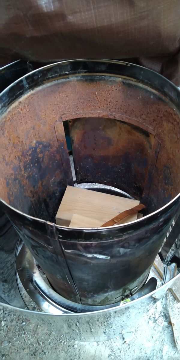

Приветствую,
Проясните пожалуйста по поводу материала печи. В описании на сайте указано, что это нержавеющая сталь AISI 430.
Вот фото моей топки, меньше 5 протопок. Печь стоит на улице, в бане МБ-22.
В чем нюанс? Надо как-то обслуживать?
Re: Вопросы "Гравицапа КЦ-3"
Alex Red писал(а):Приветствую,
Нет. Топка так и должна выглядеть. А снаружи блестит. У меня годами стоит в бане на улице.

Alex Red
Вот здесь Алексей Александрович про сталь печей говорил. Все нормально с печью.
http://www.mobibaforum.ru/parobomba-f64 ... tml#p49009

Не переживайте, она у всех так выглядит, это нормально!
Ничего не надо обслуживать. Это только поверхностная пленка рыжая. Внутрь ржавчина не идет. "Нержавеюющих марок сталей" миллион всяких разных, хотя правильнее их называть "легированными". Официального термина такого в технике нет. Пищевые и медицинские сплавы блестят. Жаростойкие вот так себя ведут, покрываются пленкой оксидов. Внешне очень похоже на ржавое железо. Но если ковырнуть черную сталь, то можно понять разницу и увидеть, что ржа пошла в глубину. А жаростойкий сплав ковырни гвоздиком и увидишь под пленкой блестящий металл.
