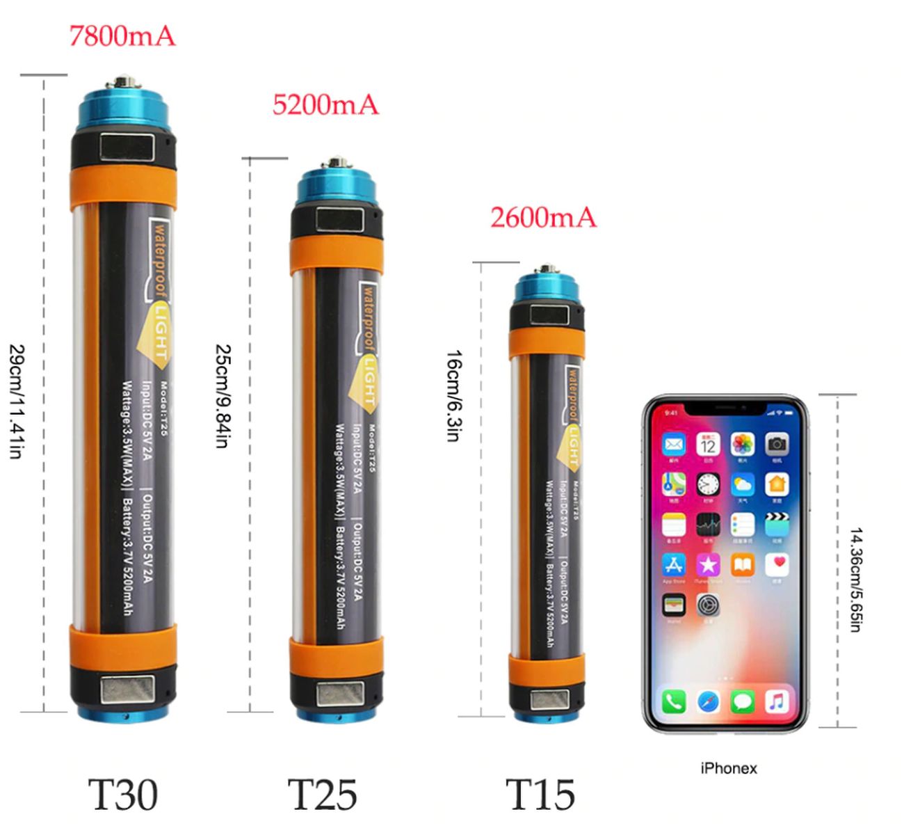

в свое время, тоже кучу лампочек разных заказывал с Али, и с выносной солнечной батарей как у этой модели и с батареей на самой лампочке, но все они у меня не живут дольше одного сезона.
В настоящее время выбор пал на фонарик
https://ru.aliexpress.com/item/32889611 ... 33edm0in1J
цена средняя – а вот качество исполнения достойное.
Класс IP68, заряжается от розетки и USB, можно использовать как power bank для зарядки гаджетов.
Несколько режимов света.
И самое главное, что класс IP68 позволяет использвать фонарь во время банных процедур.
В общем доволен.
