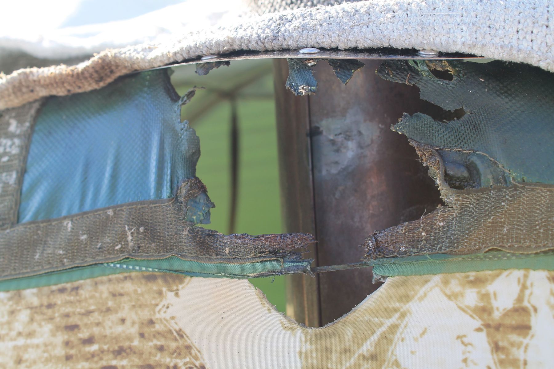

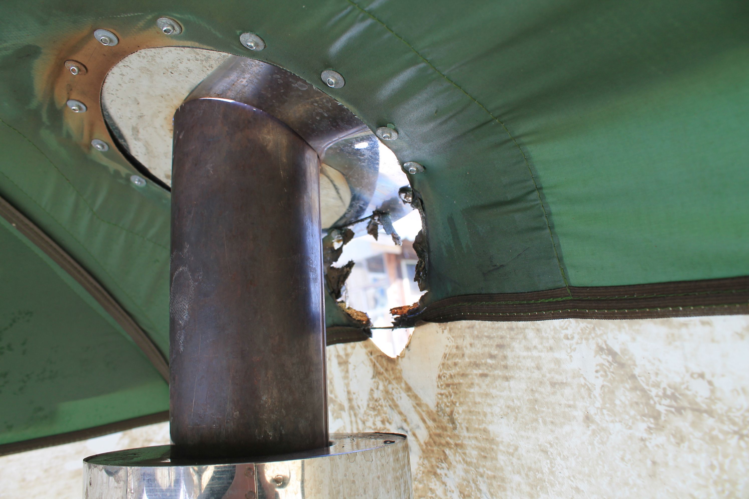

23 февраля случилась неприятность.
При протопке связки КЦ-3 + ППГ-90 в МБ-10 оплавилась разделка. Расклинена была как обычно, топил сосновыми РУФами из опилок, без фанатизма. В итоге пламя все равно светилось на срезе дымохода, цвета побежалости по всем сегментам, а внутри парилки при забортном нуле - 70-80, и не хватало пара, такое ощущение, что Жига в момент времени даже больше выдавала. Пришлось снять соединительную муфту между ППГ, чтобы хоть как-то попариться. Да и настроение уже было не особо радужное :)
Алексей Александрович появилась пара вопросов :)
1. заказывать лучше сразу узел раздекли в сборе, старую вырезать - новую вшить? (на стенку у меня ткань есть)
2. Есть возможность заказать отсекатель пламени? (который Вы в топке пробовали), готов к уменьшению тяги, но когда труба живьем горит - тоже хорошего мало, так и вторая разделка спалится.
Конечно, как вариант можно легким движением руки печь в КЦ-2 трансформировать, но ведь это неправильно :D

Batman писал(а):23 февраля случилась неприятность.
Да, действительно неприятность. Сергей, 70-80 гр. было вверху? Ведь раньше было вроде все нормально,почему в этот раз так получилось?
Сообщения: 2619
Благодарил (а): 7164 раза
Поблагодарили: 5009 раз
Юра, я сам в недоумении. В этот раз даже не сталеварил, заслонку почти не выдвигал, в топке максимум 4 брикета, на палатке все положенные растяжки натянуты, разделка на трубе расклинена. Заметил случайно, минут через 15 после первого закипания воды, даже и не глядел в ту сторону, просто в голову не могло такое придти, больше следил, чтобы угольки на ПУ не падали.
Сверху палатки вместо ИЗН асбестовая ткань, может, плотно легши на пластину разделки она препятствовала естественному охлаждению ее? Загадка однако. И опять же, пламя в трубе... да, термометр под крышу подвязывал.
Сергей, - печалька. Хорошо разрешимая. Я на своей тряпке накидной, вырезал отверстие практически по размеру разделки. Смысл разделку от искр защищать, а охлаждению ее не мешает.
kovrovec
Сообщения: 293
Откуда: г.Ковров
Благодарил (а): 227 раз
Поблагодарили: 240 раз
Сообщение kovrovec »
Сергей, главное прожог получился с противоположной стороны от первоначального. Может воды в баке было мало,дымоход плохо остужался,поэтому и разогрелся до красна. А поскольку эта сторона близко к трубе,поэтому и прожгло.
Сообщения: 3168
Благодарил (а): 3961 раз
Поблагодарили: 2572 раза
Скорее всего разделка идеально соприкосалась с трубой, от чего и нагрелась так сильно, я до сотки нагревал под потолком и не было такого,дейсивительно странно, Сергей, а не могло произойти прикосновение палатки к трубе ?
