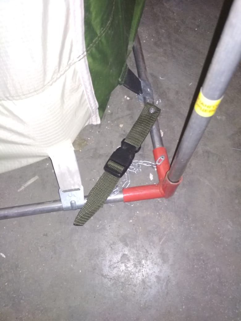

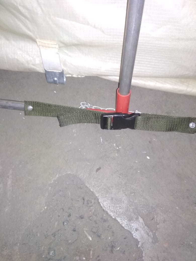

Сообщение Петрович »
Два месяца с лишним добирались до Сахалина накидной тент для МБ10 и заказанные дополнительно фастексы для укрепления нижнего венца каркаса Р34 .
Сейчас фастексы пошли в дело.
Установил их по длинной стороне каркаса и по углам . Каркас сразу стал остойчивее ,без палатки его вполне можно передвигать ,без опасения выскакивания трубок. На неровностях также это поможет избежать выскакивания.
Хотелось бы еще в зимний период ,пока со временем свободнее ,заменить дверь Р34 на давно обещанную производителем в производство, дверь с антимоскитной сеткой .
Но что-то на сайте этого товара я так и не вижу.
Началось ли производство такой двери?
Может быть от МБ15 по размеру подойдет?
